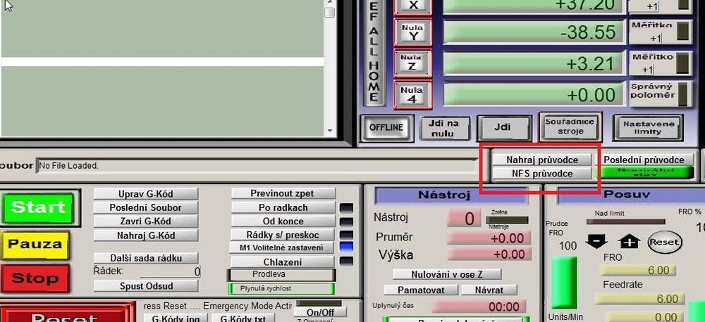

nevíte někdo jestli jde v Machu vytvořit nějakým způsobem lineární pole. Zkusil jsem místo LinuxCNC mach3. V Linux cnc jde pole udělat jednoduše kdy na začátku programu zadám koli má být dílu v ose X a Y a na konci zadám o kolik se má nula na jednotlivých osách posunout a za boha nemůžu přijít na to jak to udělat v machu, tak abych celou dráhu nemusel dělat znova a udělal jen jednoduchy cyklus. Nikde jsem o tom nic nenašel. Je také dost možné že se ta funkce jmenuje jinak než pole. Máte někdo řešení.

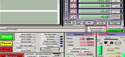

Mach má v sobě jednoduché prográmky které pole umí - přesněji - nadefinuje se co chci a ono to vygeneruje G-kod.
(volá se to z hlavní obrazovky - je to někde uprostřed)
potraviny
Příspěvky: 1965
Bydliště: Most
13. 10. 2018, 5:15
označeno červeně
