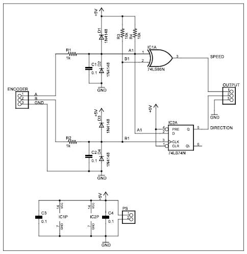

Zdravím, nemáte někdo ověřené schémátko obvodu který by mi převáděl signál A,B, z rotačního enkoderu na signály STEP, DIR?
Něco jsem na internetu našel, ale buď je to složeno z obvodů co se špatně shání, nebo se mi to zdá pro uvažovanou aplikaci pomalé.
Předpokládám použití enkoderu s 1000pulzi na otáčku při cca 0-1600 otáčkách/min. Procesorové zapojení nechci. Dík.

Ale pokud Ti nezáleží na počtů STEPů, tak jenom na XORu (74HC86) sečti signály A a B, a do klopného obvodu D (74HC74) pusť do dat A do do hodin B.
Výstup XORu je pak STEP, výstup toho klopáku je DIR.

Mex píše: 23. 10. 2018, 2:49 ...Ale pokud Ti nezáleží na počtů STEPů, tak jenom na XORu (74HC86) sečti signály A a B, a do klopného obvodu D (74HC74) pusť do dat A do do hodin B.
Tak jak to popisuješ by to mělo být tohle zapojení:
Pokud je ten horní šváb 74HC86, nějak tam nemohu tu hodnotu přečíst :?

23. 10. 2018, 5:53
Jo, to je ono.
Je to jedno hradlo XOR, tedy 1/4 pouzdra 74HC/HCT/LS86.
Pokud je enkodér napájený 5V, tak to ošetřování diodama atd. nemá moc smysl. Jen možná ty 2 pull-up odpory ano.
Pokud má enkodér jako výstup open-collector, tak ty pull-upy dej menší, třeba 2k2 nebo ještě míň.
Pokud má výstup push-pull, tak tam vyhoví cokoli, a je jedno, jestli tam budou pull-upy nebo pull-downy (tj. odpory do +5V nebo do GND).
Pokud nehrozí provoz s odpojeným enkodérem a jeho výstup je push-pull, tak tam pull-upy nemusí být vůbec.
A pokud bys neměl 74HC86, tak jedno hradlo XOR se dá poskládat ze 4 hradel NAND, tedy z jednoho pouzdra 74HC00.

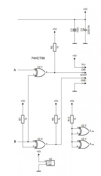

Dneska jsem otestoval ten převodník enkoderu, nakonec jsem použil trochu zjednodušené zapojení jež zde už bylo publikováno s 74HC86AP. Zdá se, že to bude funkční.
S děličkou mám trochu tak říkajíc "morální" problém. Zkoušel jsem svůj oblíbený PICAXE, bohužel je moc pomalý a víc jak cca 2kHz už to nedá, potřebuji dělit pulsy kolem 20kHz. Klasická dělička s číslicovými obvody by nebyl problém, ale špatně by se to propojovalo s případným procesorem. Zkoušel jsem, ale ARDUINO a to jde snad až ke 100kHz. No a to je ten problém. Ten program se 6ti řádky jsem sestavoval snad 4 hodiny :? Představa že dělám komplet program s tisícovkou řádků mě přímo děsí. Nedala by se ta dělička z ARDUINA řídit PICAXEM? V podstatě by mi tam stačilo posílat jedno číslo. :roll:

Zřejmě by to chtělo napřed napsat, jakého stavu chceš dosáhnout, co má být výstupem.
Jinak na tom Tvém schematu jsou všechny ty odpory zbytečné. Dávat odpor na výstup push-pull CMOS hradla (R5, R6) je nejen k ničemu, ale ještě si to říká o návštěvu "Komise pro kontrolu šetření energií". Když už bys někam ty odpory chtěl pověsit, tak na ty vstupy A, B pro ošetření případně nepřipojeného enkodéru.
A ty odpory na vstupech hradel jsou taky zbytečné, i když tady by ta zmíněná komise nic nenamítala (nic to nežere, teda kromě peněz za součástky a místa na desce). Klidně to pověs přímo na +5V (místo R7), případně na +5V nebo na GND (místo R13).
Jinak obecně nejpříjemnější je připojovat enkodéry k obvodům, které pro to mají přímo nachystané čítače se vstupy pro kvadraturní signály. To je například mnoho ARMů, včetně třeba těch na velmi levných deskách Blue-pill. A pak můžeš čítat MHz.
