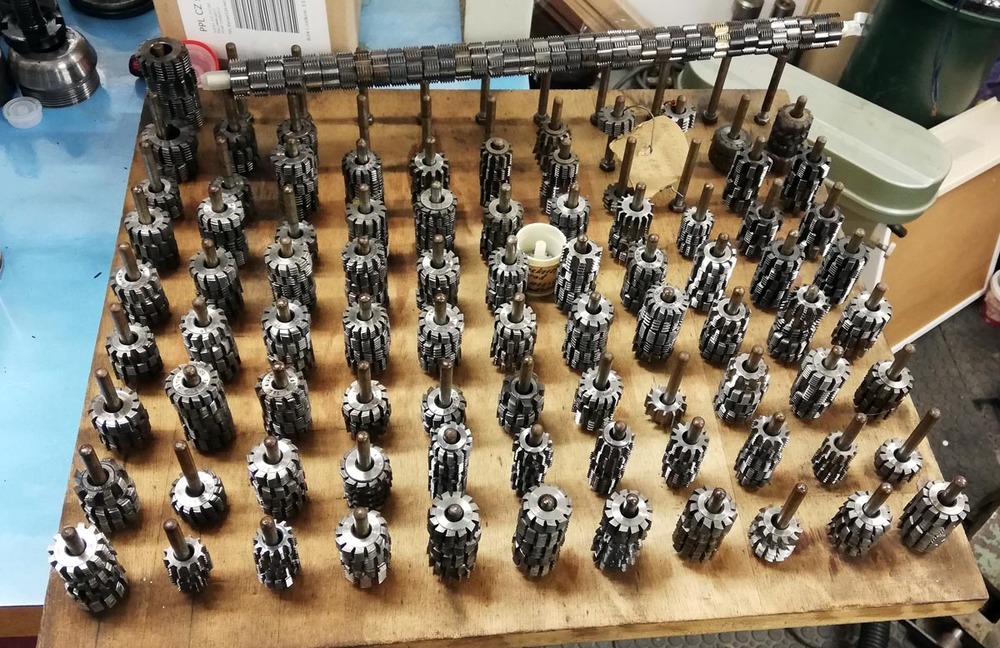

Konečně jsem se dostal k výrobě šuplíků a roztřídění těch fréz od Fupeho, pokud bych nějaký konkrétní modul neměl, tak se ozvu.
Kromě normovaných modulů je tam strašná spousta fréz pro mě se záhadným modulem. Jsou tam moduly odstupňované po tisícinách, například: modul 0,356; 0,357; 0,358; 0,359
Netušíte někdo k čemu se to používalo? Prý to pochází z pražské Meopty. Vůbec mě nenapadá k čemu by takové dělení modulů bylo dobré.

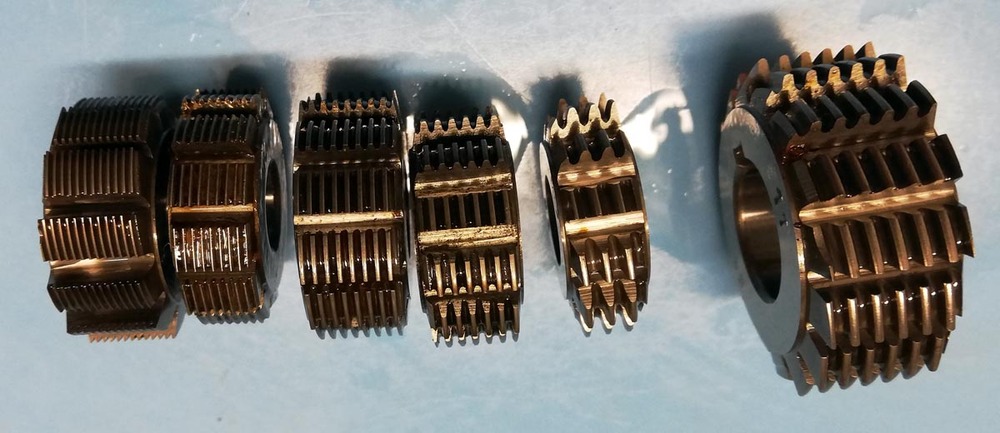

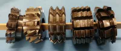

Ještě jsem tam narazil na odvalovací frézy označované takto:
T:0,93 úhel 20stupňů 21,3x8 (modulově to odpovídá cca M0,3)
nebo
st.1,5 úhel 15stupňů (modulově to odpovídá cca M0,45 - 0,5)
Další pak mají takové divně tvarované zuby, Jsou mnohem ostřejší, zdá se že více než 15st., se zakulacenými rohy.
Označení např. 56Z Stg. úhel 1,6 No 964202
nebo 64Z Stg úhel 0,43 964209

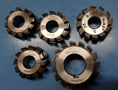

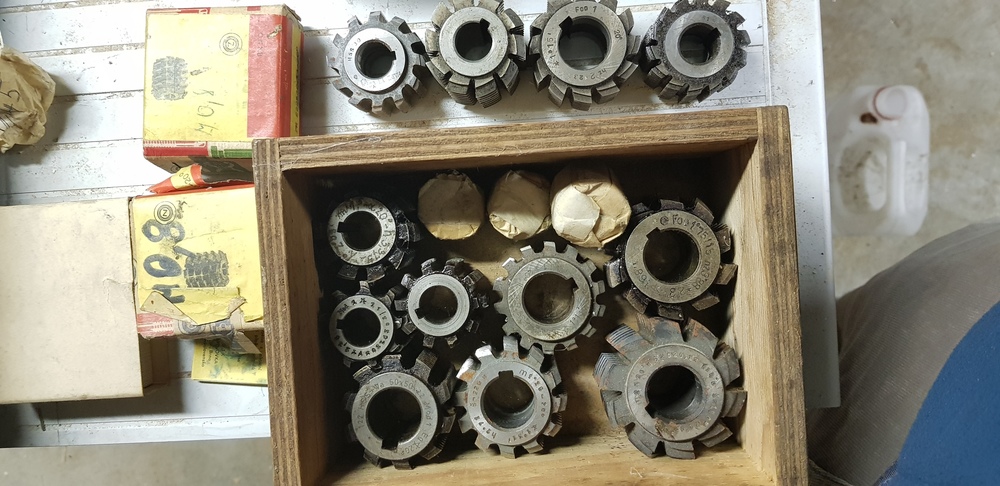

Trochu oživím toto téma. Ocitla sa u mňa táto súprava odvalovacích fréz:
Mnohé sú originá od fy. KOEPFER, ostatné sú dorobené vo fabrike. dokopy okolo 400 kusov. Značenie je podobné ako píše JOVA. Je tam číslo a Z, priemer a uhol. Množstvo druhov, aj nejaké patvary:
Neviete niekto, ako funguje to značenie a k akému stroju tá sada bola?
Ďakujem, s pozdravom Andrej.
Podle foto bohužel nic evolventního a nic standartního, patrně to jsou nějaký zakázkový speciály už jen dle toho označení. Standartní evolventní odvalovka obvykle nemá uváděnej počet zubů, zpravidla je tam modul, úhel záběru, výška profilu a úhel nastavení nástroje.
řekl bych, že to jsou zákaznické cykloidní a rohatkové (obecné) profily.
Tudíž použitelné budou akorát k tomu, k čemu byly napočítány a vyrobeny.
Navíc bych řekl, že jsou pouze podtáčené - celkem dlouho už všichni profil striktně brousí, takže to bude muzeum.
Kolik to má díru, vnější a přes čela?
