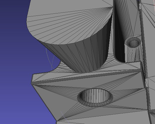

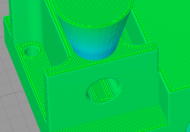

Jinak používám export "jemné" a soubor má cca 8MB, pokud to posuvníky přesunu na nejmenší rozlišení má model 281MB.
S tím nastavením jemné jsou plošky vidět jak na stl, tak na sliceru a trošku i na tištěném modelu, ale nikdy mě to nevadilo.
Výtisk stejně není sám o sobě tak přesný abych si s tím dělal hlavu.
Pokud chceš aby plošky nebyly znatelné tak bych dal toleranci úhlu cca 5°, líp to stejně s tiskárny nevyleze.
