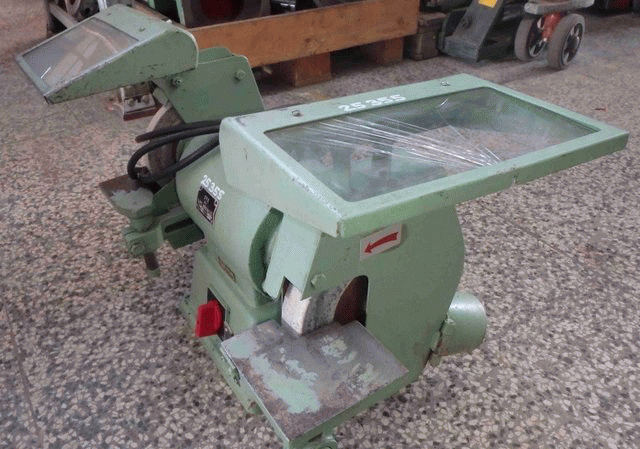

bol niekto ochotny nafotit a zmerat ochranne kryty s plexisklom na BAD 20 ako su na tej fotografii? kupil som dnes brusku,ale bez nich a tazko by som to asi zohnal,tak rozmyslam ich vyrobit
