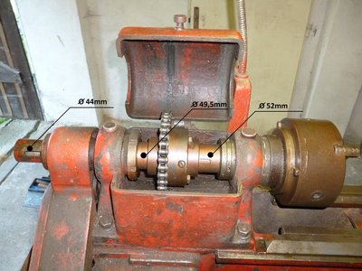

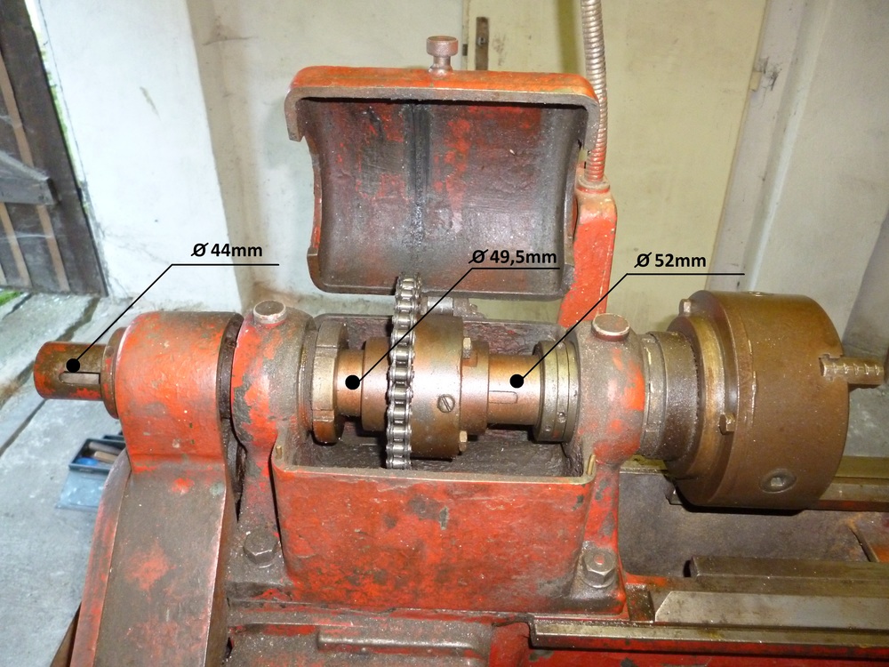

Ahoj, opravuji si první soustruh co jsem zakoupil. Jedná se o malý, 140cm dlouhý soustruh kde kompletně řeším nový systém pohonu.
Pod vřetenem bude předlohová hřídel ze které budu hnát moment na vřeteno. Chtěl jsem původně mít už na předloze finální otáčky a hnát je na vřeteno poměrem 1:1, ale fyzicky to nejde. Budu muset tento převod redukovat ještě převodem mezi předlohou a vřetenem.
Otáčky na vřetenu budou v rozmezí 20 - 1500 ot/min. Jelikož je pod vřetenem malý nálitek, musím použít (nebo by bylo asi nejlepší použít) něco dělitelného. Nyní je na stroji nějakým kutilem naimplantovaný řetěz, který je extrémně hlučný, nepřesný a velikost horního kola brání uzavření krytu vřetenéku. Chtěl jsem plochý řemen. Jenže milan584 tady na fóru mě ale varovalm že plochý řemen mi nepřenese na vřeteno nízké otáčky a vetší kroutící moment, což by mě samožejmě vadilo. Doporučil mi drážkovaný řemen - to by ale znamenalo rozfrézovat malou výztuhu pod vřetenem, což mi také nepříjde jako nereálné, pokud bych výztuhu doplnil o montované kovové žebro, které by se vložilo přesně na rozfrézované místo aby se zachovalo nějaké zpevnění.

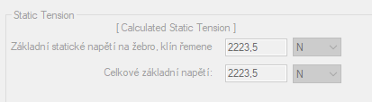

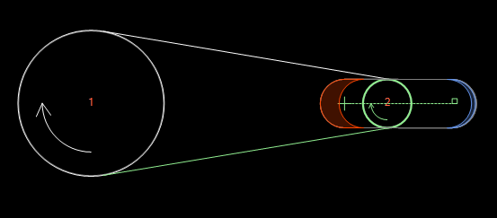

Na soustruhu bude elektromotor v rozmezí 2,2 - 3,0 kW při otáčkách 20 - 1500 ot/min. Dokáže mi někdo definovat jaký řemen dimenzovat pro takovou aplikaci ? Myslím tím parametry základní - jako je třeba šířka, síla řemene a podobně. Dále bych uvítal, kdyby se tímto převodem dalo hodně redukovat do pomala s tím faktem, že horní (větší) kolo by nemělo přesáhnout průměr s řemenem 150mm.

Neber to nějak ve zlým, už jsem nechtěl reagovat, protože jak se říká "komu neni rady ...." Nicméně zkusim to ještě jednou. Přestaň vymejšlet nesmysly s frézováním žeber atd. a dej tam normálně plochej syntetickej řemen s napínáním minimálně šířky 40 (cca k motoru 1.5kW) a bude to fungovat u takhle malýho soustruhu naprosto normálně jako to fungovalo u stovek stejnejch a větších soustruhů. Taky nějak nechápu zakládání novejch vláken na stejný téma (oprava tvýho soustruhu). Tímto končím svojí snahu, je to tvůj soustruh a klidně si ho rozfrézuj (zkur...) jak se ti zamane.

"Milan584: Pokud bude na tom vřetenu použitý plochý řemen, tak s 100% jistotou může zapomenout na nějaké řezání větších závitů očkem nebo závitníkem.
Protože ten moment co tam je třeba, plochým řemenem nepřenese, ani kdyby se rozkrájel. A mj. čím to víc dotáhne, tím to pak v těch kluzných futrech bude větší tragedie. Nejprve jedna malá poznámka - pokud nechápeš (z hlediska toku výkonů a momentu) rozdíl v řešení "reduktor ozubenými koly na vřetenu, za plochým řemenem" (typicky ta SV18) a "plochý řemen mezi motorem a převodovkou, za převodovkou na vřeteno pak HTD" (typicky třeba ten Schaublin 125), pak je nejspíš naprostá ztráta času něco vysvětlovat.
V prvém řešení, je dosažitelný moment na vřetenu 8x vyšší než je schopný přenést plochý řemen napřímo, v druhém je moment na vřeteno daný tím, co přenese ten ozubený řemen (tj. víc než je třeba), plochý řemen je před převodovkou, tam, kde není moment (přenos je zaručený použitou obvodovou rychlostí) a funguje jako momentová pojistka.
Pokud ani toto vysvětlení nestačí, tak si vezmi pytlik od svačiny a zkus :mrgreen: si navrhnout (spočítat) ten plochý řemen napřímo na vřeteno, ale tak aby byl schopen :mrgreen: přenést požadovaný moment (při daném prostoru pro řemenici, a povolených silách do těch kluzných futýrek :D co tam máš) a mělo by se rozsvítit - uvidíš, CO ti výpočtově vyjde.
Prostě z xxxxx bič neupleteš - plochý řemen je na pohon s malýma otáčkama a vysokým momentem naprosto nevhodný - proto taky tam je u té SV18 ta přídavná redukční převodovka přímo na vřetenu - jako čistý násobič momentu.
Objevuješ objevené, výsledek je odhadnutelný.
A na závěr ještě jedna poznámka - všem, co tu řeší ten řetězový převod, bych doporučoval se podívat jak (a hlavně ČÍM :lol: ) je udělaný náhon vřetene u Písecký A20 a dalších píseckých vačkových automatů -- původně u vačkových Škodovek. Je to mj. stejné jako u všech starých Indexů (neb Škoda je licenční Index, pozdější písek je obtáhnutá a mírně upravená Škoda - koncepcí ale je to furt stále ten původní Index).
Tyhle vačkový automaty běhaly desítky let v nejtvrdším možném třísmenném provozu a pohon vřetene byl prakticky nezničitelný, navic to běhalo asi tak při dvojnásobných otáčkách než tenhle soustruh od Volmana. A když se závitovalo očkem nebo závitníkem, tak reverzace natvrdo klidně 2x :roll: za minutu.
Tím samozřejmě netvrdím, že řetěz je ideální řešení (hlavně v současné době) - ale u daného předmětu, co se tu diskutuje, je to asi ten nejmenší problém co u toho je."

Já bych rozhodně použil ozubený plochý řemen. Nechápu proč by měl být problém s místem, vždyť jeho tloušťka je opravdu malá a s řemenicí budeš tak pod polovinou nebo i méně co je nyní řetěz. Mě počítaly řemeny zde:
http://www.uzimex.cz/Sortiment/Remenove ... -pryz.html
Napsal jsem požadované podmínky a pánové poslali kompletní výpočet ze vším všudy. Někdy jsem řemen vzal, někdy ne.
No a nebo si to spočítej sám:
https://www.gates.com/us/en/resources/e ... Q-software
