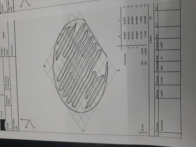

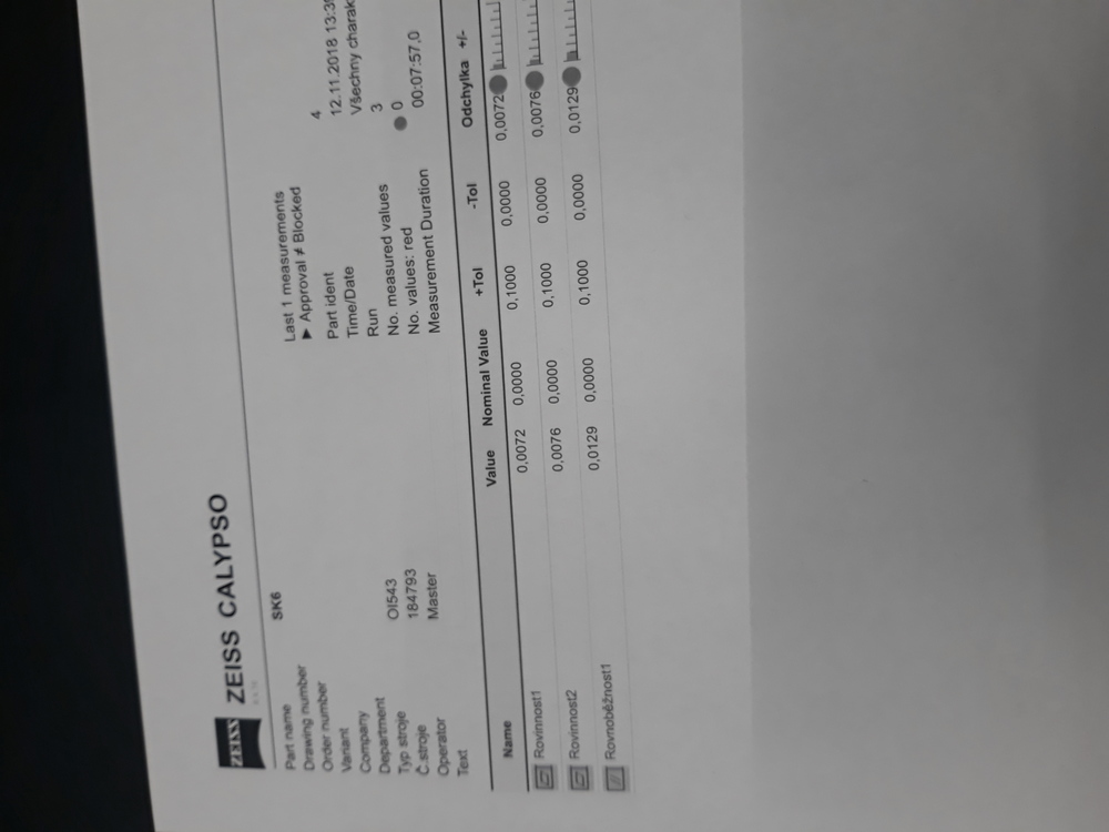

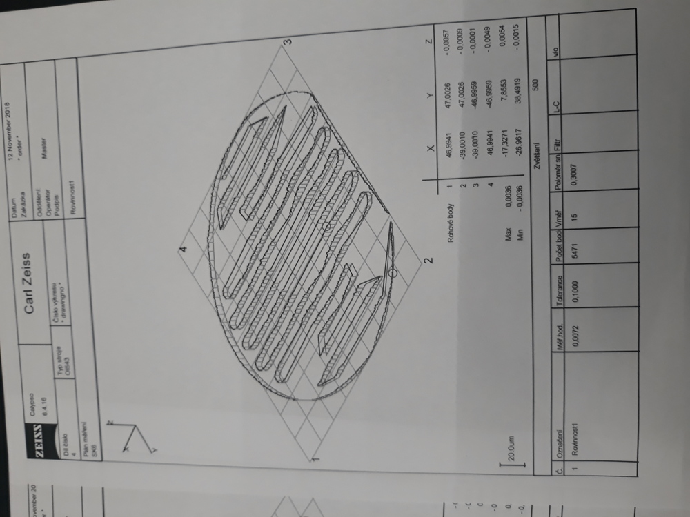

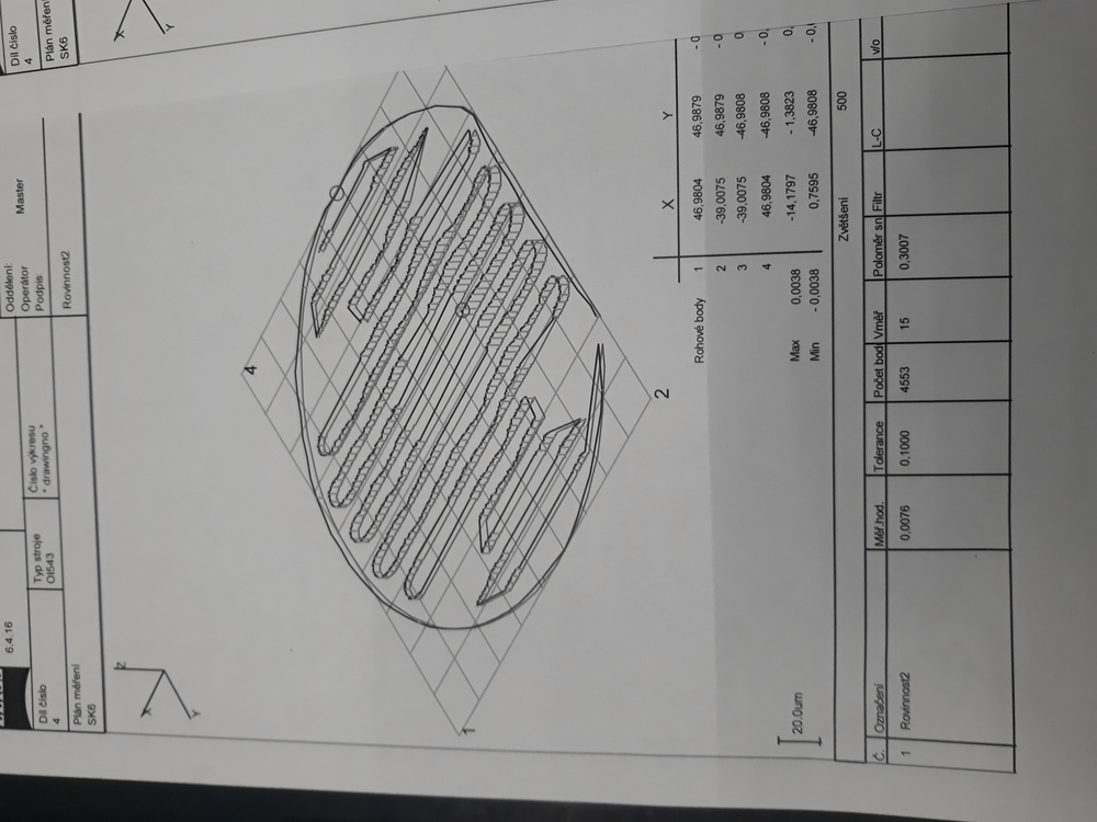

Dobry den. V práci máme rovinnou brusku elb smart n6. Nevychází tolerance rovinnosti a rovnobeznosti. Výsledky měření připojím do přílohy. Kotouč by měl být vyvážen správně dle dat z brusky. Stůl je orovnany. Rezne podminky jsme kopirovaly od švýcarů. Stroj není schopen udržet rozměr. Ve švýcarsku na stejném stroji nebyla potřeba dávat korekce několikrát denně. Plus se mi zdá že stroj nereaguje na korekce úplně přesně (V řádech tisicin) na stroji občas vyskočí chyba na některou z os(nejméně jedna osa není pripravena) dále nám nefunguje sektor který by měl zaznamenat výšku obrobku a dle toho začít brousit v určitě výšce. Nevím zda hledat chybu u stroje nebo u sebe.

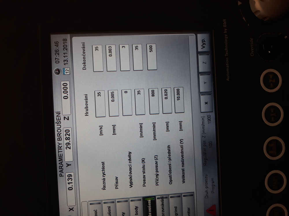

Brousilo se to jen dvakrát z každé strany? To je po kalení dost málo. Nejprve je nutné získat alespoň nějakou první rovinu ať je to kterákoliv strana, prostě otáčet a brousit malý úběr. Pro první jednoduché zjištění na rovné plotně zkusit poklepem přes rohy a taky na mikronové hodinky. Až mám tuto rovinu, předhrubovat protější stranu, otočit a hrubovat zase tu první a poté teprvve šlicht s malým úběrem z obou stran. Kus se nesmí prohřát, pak se kroutí.

denta píše: 12. 11. 2018, 4:26 ...Brousilo se to 2krat z každé strany. Právě proto aby se toho zhroucení zbavilo. A ty síly v břiše to snad nezhroutí ubírá se po 5 tisicinach.
ten magnet těch 20mm ohne jak nic a můžeš to brát klidně po tisícině, pak to povolíš a je to zase jako luk ovšem broušenej :wink: pokud je to prohlé, tak ty kraje podkládám plechovýma planžetama, no a ideál je ten základ brousit bez účinku magnetu, svěrák a dvě podpěry, vysunuté příložky atd

Pokud dobře vidím, tak ten lavor (bachor) :mrgreen: má nějaký necelý 4 tisíciny.
Přičemž pokud zatím neprozradil :shock: :mrgreen: z čeho to je a v jakým stavu má ten diamant, tak se mu těžko dá radit.
Protože třeba pokud to je 2002 a brousí to obyčejným elektritem a orovnává s nějakým starým , tupým - tragickým diamantem, tak i těch půl stovky může být celkem nadlidský výkon.
Takže platí přesně co napsal tumlík - rovinnost zásadně bez magnetu - svěrák, podložky, nebo na třech bodech (nástavcích) nebo někdy alespoň třech papírech, opřít o opěrku. Rovnoběžnost pak magnetem.
Pokud se chtějí takové přesnosti (typicky tisíciny) tak mašina musí být v perfektním stavu, kotouč musí být vhodný, to samé diamant, musí se chladit, co to dá, nechvátat a vůbec - obsluha musí být lepší :) než mašina - a to se dá získat pouze roky dřiny ve stoje.
A opět platí základní strojařské pravidlo - bez výkresu (jak ten dílec vypadá, a požadované rozměry - tolerance) a bez materiálu (a v tomto případě bez posuvu, přísuvu, kotouče, tvaru diamantu a otáček) diskutovat o tom, co to dělá a nemá, může pouze...... censored :shock: .

1. Dvě strany upinam na magnet na 60procent. Kotouč je cbn . Správnosti diamantů na porovnání si jistá nejsem.
