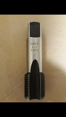

Carl_FM
Příspěvky: 1148
Registrován: 3. 9. 2015, 9:23
13. 11. 2018, 8:50
Měl bych dotaz, viz foto, co znamená to A za G1. A jak poznám, že tento závitník je z NO nebo HSS. Díky.
MAS FU2A, TOS SM16A
