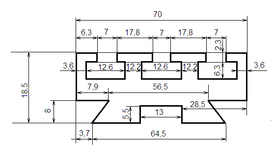

Mohu poprosit o případnou cenovou nabídku vyfrézování tohoto profilu v délce 2x 450 mm ?

Teda nic nenabizim, ale jsou ty rozmery tech rybin spravne ? Kdyz sem spocital uhel tak je to 62,3°, nedelaji se spis rozmerem 60° ?

Mambo píše:Teda nic nenabizim, ale jsou ty rozmery tech rybin spravne ? Kdyz sem spocital uhel tak je to 62,3°, nedelaji se spis rozmerem 60° ?
To je možná pravda. Zkusím lépe oměřit.
Původní rybina je tažený hliníkový profil.
Dík za upozornění !!

Jelikož se zjevně jedná o profil X-stolu k frézce Proxxon MF70, jsem taky zvědavý na výsledek. :)
Co se týká přesnosti uložení rybin, je tam z jedné strany vložený mosazný pásek přitlačovaný třemi červíky.

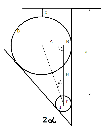

Tak jsem si myslel, že hroty na soustruh jsou se špicí 60 stupňů.
Ale asi nejsou - úhel bude větší - základna kužele je o málo širší než jeho výška.
Když hrot dám do rybiny tak na krajích prosvítá !
Úhel rybiny je tedy ještě větší než má ten hrot.

No nejlepsi by to bylo zmerit uhlomerem :D a nebo si nakreslete v cadu ruzne uhly a polozte ten stul na to. Podle me to bude nejaky celociselny uhlel, preci je zbytecnost tam mit neco extra ( i kdyz konstrukteri jsou ruzny :D).
Josef
Příspěvky: 5682
27. 5. 2009, 1:31
Změř to přes válečky, dvakrát pro různé průměry dvojic, které se ti do té rybiny vlezou a dopočítej úhel.

Josef píše:Změř to přes válečky, dvakrát pro různé průměry dvojic, které se ti do té rybiny vlezou a dopočítej úhel.
Myslíš to takhle ? :

Obrázek jsem upravil a přikládám i výpočet v excelu.
Třeba se to někomu šikne ;-)
Vyšlo mi to na těch 60,58 stupňů. Je otázka zda je to dobře :-(

Změř to víckrát, s více než dvěma různými válečky, čímž budeš moci odhadnout chybu meření (když se to dvěma metodami bude lišit o půl úhlové minuty je to něco jiného než když se to bude lišit o půl stupně :-))

prochaska píše:Změř to víckrát, s více než dvěma různými válečky, čímž budeš moci odhadnout chybu meření (když se to dvěma metodami bude lišit o půl úhlové minuty je to něco jiného než když se to bude lišit o půl stupně :-))
O.K.
Je teda ten postup a výpočet dobře ?
Ty bláho - výpočty skáčí od 60,5 stupně k 64,1 !!!!!!!!!!!!!
To je dost :-(
Si to dělám blbě :-(

a jak meris ? posuvkou ? mas ty valecky presne ?
Zdenek Valter
Příspěvky: 5474
Registrován: 9. 1. 2009, 5:16
Bydliště: Ústí n. L.
27. 5. 2009, 5:04
Mambo píše:a jak meris ? posuvkou ? mas ty valecky presne ?
Jo jen posuvkou :-(

Válce jsou stopky od vrtáků a fréz.
