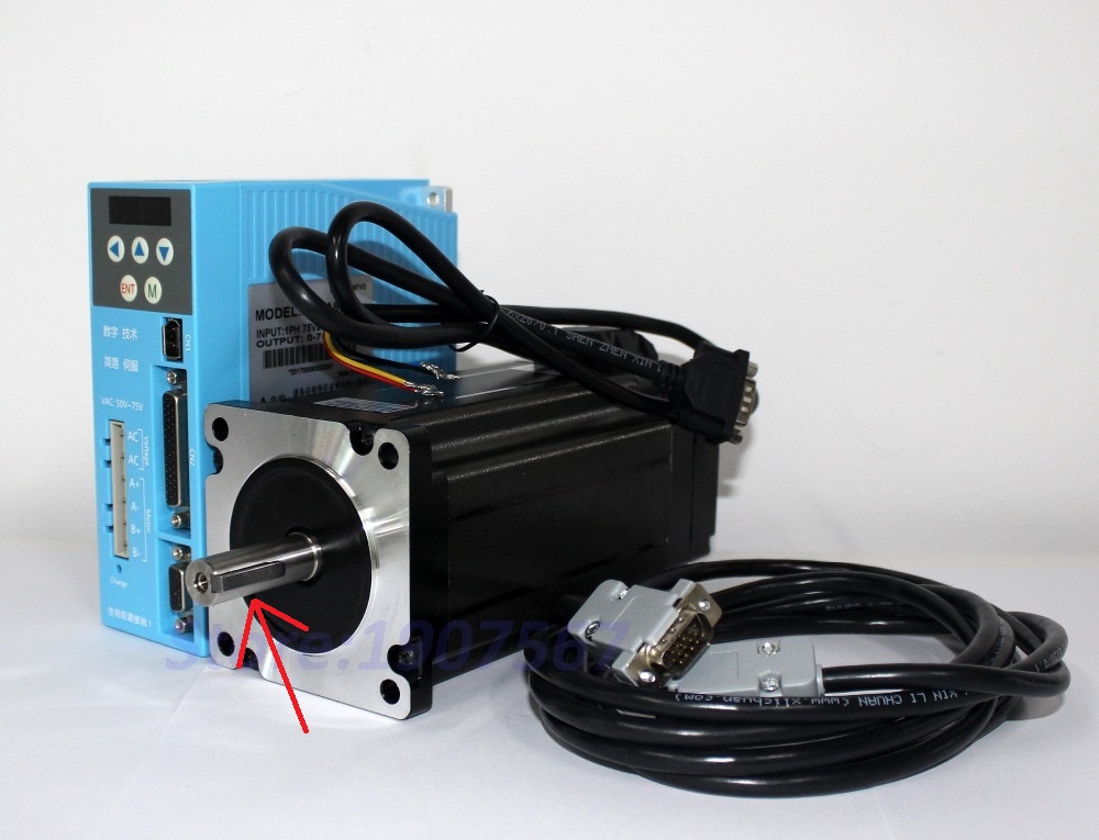

dobrý den, chci se zeptat jak spojit hřídel servo motoru s pružnou spojkou když hřídel motoru má zámek.

co si představuješ pod pojmem zámek ? foto?

:wink: to se jmenuje pero (pero těsné) lidově nesprávně klínek.
Pokud jde o malé momenty tak se pero vyjme a použije se spojka se svěrným spojením ,pokud to chceš strojařsky správně tak musíš nechat vyšťouchat drážku do spojky a pero tam nechat.

Potom je to zicher fest, ze sa ti spojka nepretoci na tom hriadeli. Ale na tom druhom co spaja :D

Nestrojařsky jsem to jako hobík řešil (do vyštouchání drážky pro pero v řemenici) tím, že v řemenici v pozici zhruba prostředku pera jsem udělal/vyřezal díru pro červíka s čepem a provizorně provozoval. Samozřejmě pero bylo vyndané a ty síly byly (provizorně) malé.
Ale nebyl to krokáč, ale 3f motor s měničem na stojanové vrtačce (výmena původního 1f).

Ono pokud tam dáš sverne pouzdro tak na 99% přenese ten spoj i bez pera několikrát větší moment než dá ten motor

Bavil jsem se s nějakým speialistou z FESTA a říkal, že u svých serv preferují svěrné spojky a od per pomalu odstupují kvůli možnému vzniku vůle.

RaS píše: ↑6. 12. 2018, 6:31 Ono pokud tam dáš sverne pouzdro tak na 99% přenese ten spoj i bez pera několikrát větší moment než dá ten motor
pro zajímavost
předevčírem jsme měnili brzdu za Z šroubu na Hermle UWF1200H
je tam na konci Z šroubu stočeném na pr. 20 brzda 70Nm připevněná kuželovou svěrnou spojkou
musí to být schopno ubrzdit cca 1,5t na kuličkovém šroubu o stoupání tuším 10mm
zjevně to funguje :D
