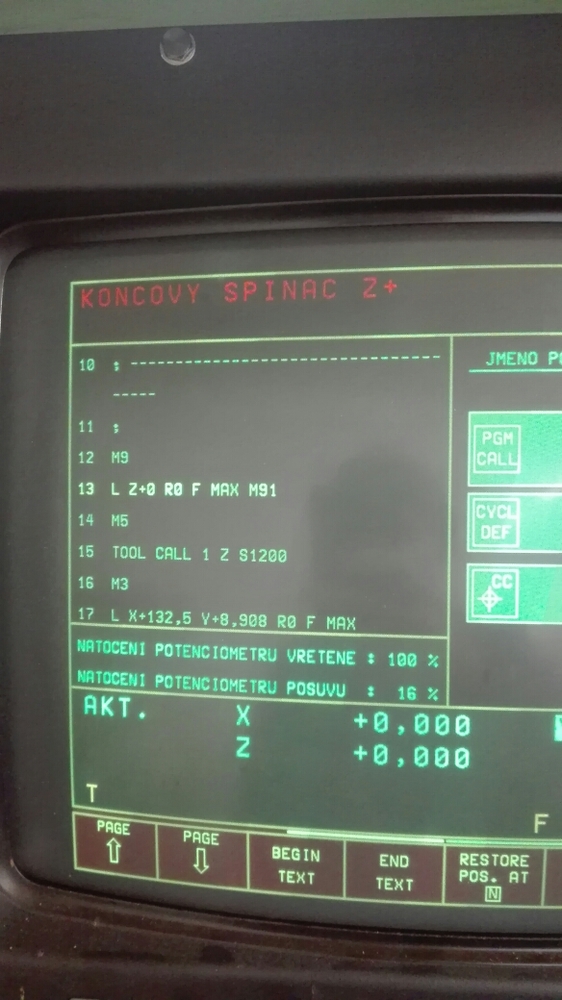

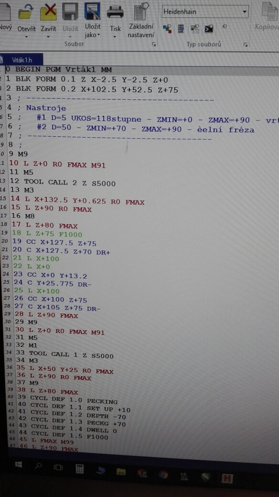

Mám dotaz, začínám s tímto systémem a zkouším rozjet starší mašinu FNGJ40CNC. Přes HSMWorks jsem si vygeneroval jednoduchý prográmek (viz. foto). Vynuluji si souřadnice X, Y, Z a po spuštění mě to zahlásí chybu - koncový spínač Z. Mašina se ani nerozjede a skončí na řádku 13. Přitom simulací to projde v pohodě. Odhaduji že bude problém někde ve vynulování stroje - nastavení nulového bodu nebo nástrojů ale nemohu zaboha přijít na to, kde je chyba?

daj preč tú M91, zmeň to na L Z+100 R0 FMAX.
M91 je vyvolanie polohy referenčných hodnôt stroja, možno máš v Z iba mínusové.
Prípadne vyskúšaj L Z-1 R0 FMAX M91, stôl by ti mal zbehnúť úplne dole.
Edit :
A nechýba ti ešte M6 pred výmenou nástroja ? To nie je stroj z automatickou výmenou, kedysi dávno som na ňom krátko robil, mala by tam byť M6 - ak si dobre pamätám.

Skvělý, díky moc! M6 byla potřeba! :wink:
L Z+100 sice nepomohlo, pomohlo odstranit M91...jdu studovat co to vlastně znamená?!

Pri M91 posielaš strojové posuvy na referenčné hodnoty súradného systému stroja. Y-1 R0 FMAX M91 - vreteno ti pôjde takmer na koncák v smere Y+.

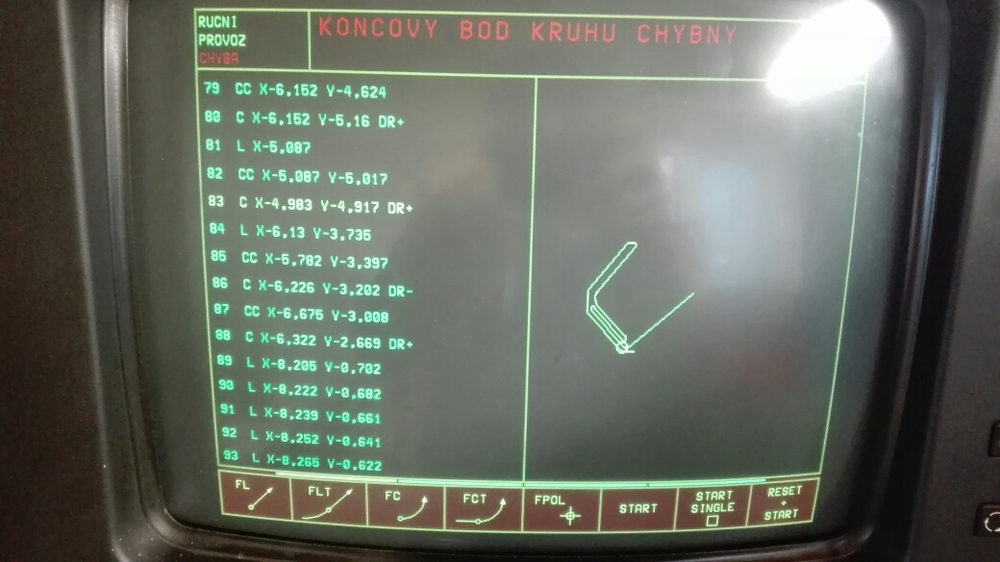

Už po několikáté mám problém s Heidnem. Potřebuji gravírovat malé logo, pr. 30 mm. Program si vytvořím přes HSM Works a po spuštění na stroji začne makat až po určitý řádek a hlásí KONCOVÝ BOD KRUHU CHYBNÝ...
Čím to je případně jak tomu předcházet? Níže prg. a popis chyby. Stroj FNG 40 CNC a systém HEIDENHAIN 415F

Ak je taká možnosť, zapni si v HSM Works aproximáciu, program budeš mať vygenerovaný iba v lineárnych dráhach. Nebudeš tam mať bloky s CC, C, CR a pod. S tým ti to pôjde.
Hodnota aproximácie určuje, aké minimálne bloky sa ti budú tvoriť. Rádiusy ti to bude frézovať ako veľa krátkych čiarok. No a ich minimálnu dĺžku určuje práve tá hodnota aproximácie.
V SolidCame je to určite, ak táto funkcia v HSM Works nie je, tak som to písal zbytočne.
Predpokladám, že gravírovanie máš v R0, takže M120 LAx je zbytočné aj skúšať.

V HSMWorks to lze také - jen se to jmenuje tuším "tolerance"
Tady je to lehce popsané - bohužel aktuálně tu hsmworks nemám
https://forums.autodesk.com/t5/hsm-post ... -p/6080970
