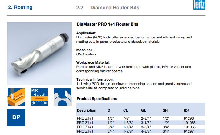

Dobrý den,
prosím o podělení zkušeností s frézování cembrit desek. Používám nástroj https://www.pilanamarket.cz/drazkovaci- ... -pkd-z1-1/ (nakupuji u leitz) ø10mm, posun 40 otáčky 22 000, do materiálu zajíždím pouze ze strany, fréza vydrží v použitelném stavu tak 5-10 desek (vyjímečně víc) verze Cembrit Solid tak 2 desky. Hrany nezkosuji.
Za každou radu budu vděčný, prosím rady hlavně jak zlepšit poměr cena vs kvalita vs výkon

Ještě by mě zajímalo zda se dají tyto nástroje nějak brousit, co jsem zjišťoval tak téměř ne nebo za 2/3 ceny a zda není možný nějaký jiný nástroj klidně i podstatně dražší ale s dlouhou výdrží

Odkaz na nástroj je nahoře v popisu, normální TK v 10mm je myšleno co prosím?, posun 40 mm/s v závislosti na velikosti desek u menším 30-40 mm/s v případě snížení otáčky lehce snížím, výrobce má hlavně specifika na řezání nikoliv frézování.

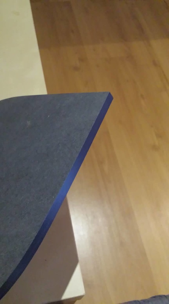

Jedná se o diamantový nástroj a i ten nemá výdrž ale můžu zkusit karbidovou frézu (jaký typ by jste mi doporučili)? V příloze posílám řez s novým nástrojem postupem času se začne hrana třepit
