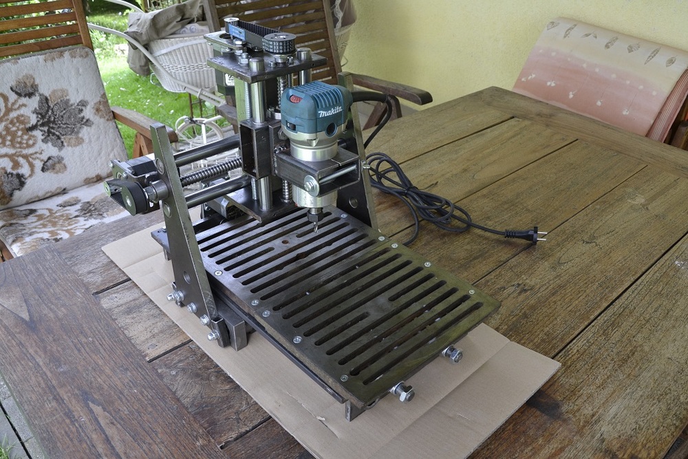

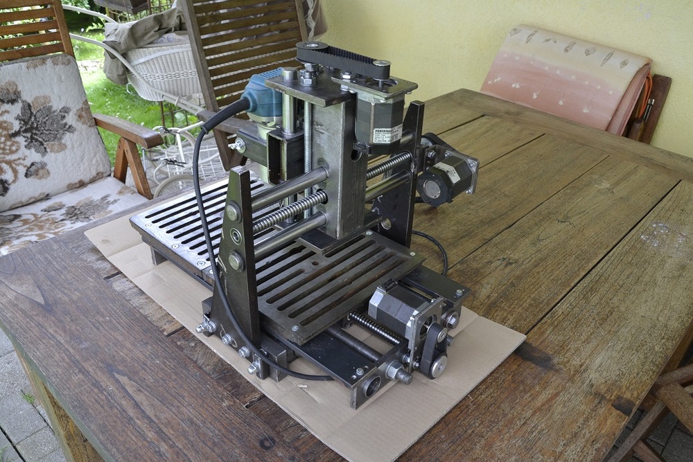

Konstrukce vám jistě přijde víc než krkolomná, ale to je z důvodu, že mám k dispozici pouze soustruh a sloupovou vrtačku a tak se tomu muselo vše přizpůsobit. Rovinné plochy vymyslet tak, aby to šlo na soustruhu udělat a většina ostatních věcí je ze společně vyvrtávaných částí (před obráběním posvařováno) tak aby díry spolu běžely.

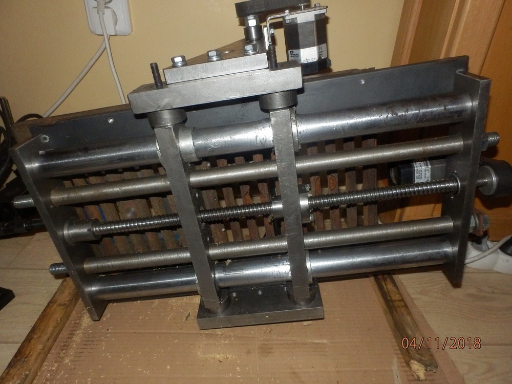

Hlavní pojezd Y je z přesných tažených hranolů a broušených tyčí z motocyklových tlumičů 33mm (kovošrot). Na této ose jsou futra soustružená z hliníku přesně na rozměr tyčí. Všechny díry v hranolech jsou vrtány najednou v soustruhu. Dosáhnout na stoletém vyběhaném Plauertu +/-0,01 není žádná prdel, ale dal jsem to. Největší problém je samozřejmě tyhle rozměry dobře změřit.
Xko, je z normálního plocháče (bočnice), taženku už v tomhle rozměru neměli. Tyče jsou broušené INA a teflonová kluzná pouzdra. Protože dvě tyče byly značně netuhé, tak jsem na špici bočnic přidal ještě normální taženku a do jeklu Z posuvu navrtal otvor pro přírubový lineární ložisko. Na fotkách to není vidět, je to pozdější tuning. Zlepšení diametrální i když pozici jsem přesně netrefil a kuličky se mi na jedné straně trošku zakousávají.
Zko je to samý, tělo je silnostěnný jekl a v místě tyčí vevařená trubka načisto svrtaná s bočnicemi na přesný průměr pro montáž futer. Zde bylo nejobtížnější na soustruhu srovnat čela jeklu do roviny resp. rovnoběžně s dírou, ale taky se povedlo. Zbytek patrný z fotek.
Na všech osách jsou kuličkový šrouby z Číny, ložiska standard Kinex vždy pár axiál/radiál.
Stůl jsou dva rošty z kamen z kovošrotu, opět srovnáno na soustruhu z obou stran a přišroubováno na dva plocháče.
Jako vřeteno je použita horní frézka Makita RT0701CX3, hlavně proto, kdybych to v půlce vzdal, tak furt je lepší mít horní frézku, než vřeteno k prdu. :lol:
Elektro výzbroj jsou 3 motory Nema23, koupená tady na fóru, s HTD řemenicemi z ebay (malé) a ty velké jsem si vytiskl na 3D tiskárně. Drivery TB6600 z ebay a zdroj půjčený od jednoho místního člena.
PC používám terminálové ze sběrňáku (zdarma) s LinuxCNC nainstalovaným na FLASHce, CAM používám ten z FreeCADu.

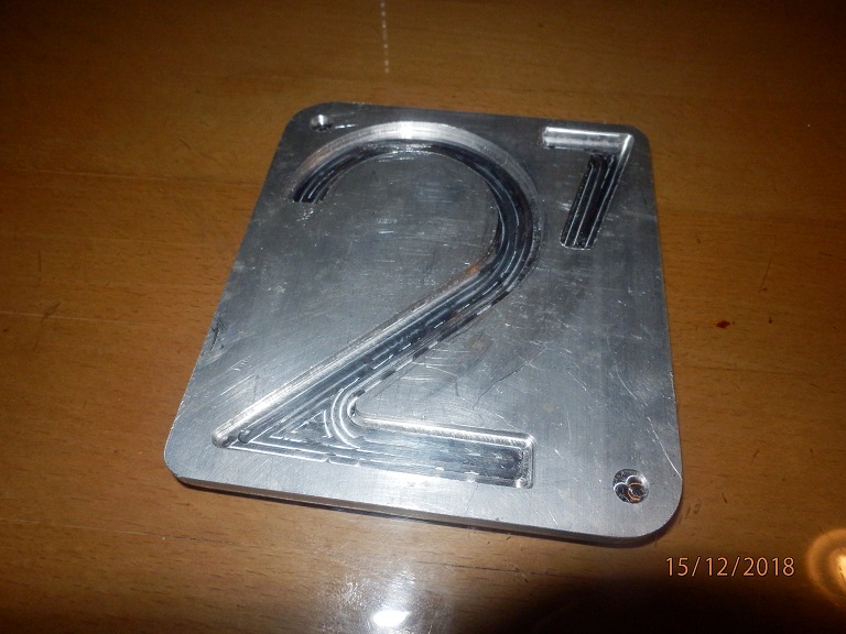

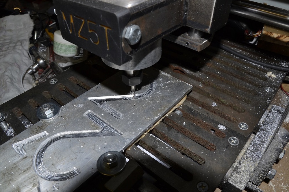

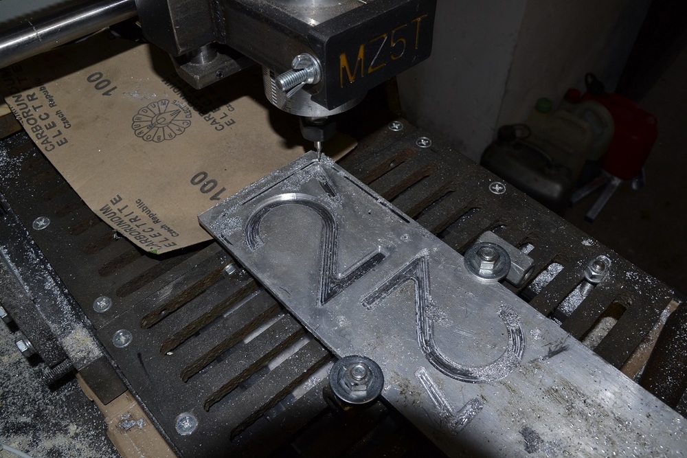

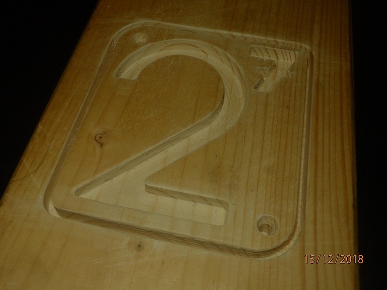

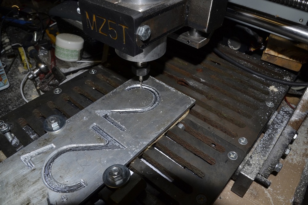

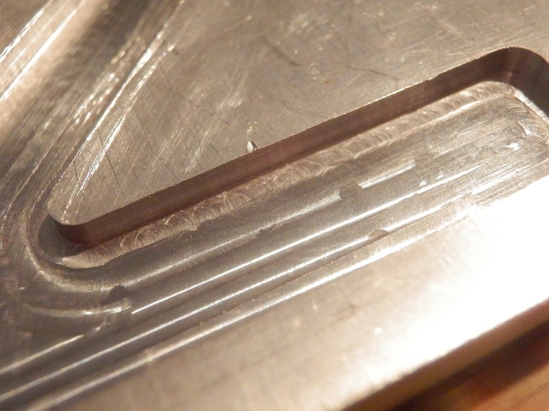

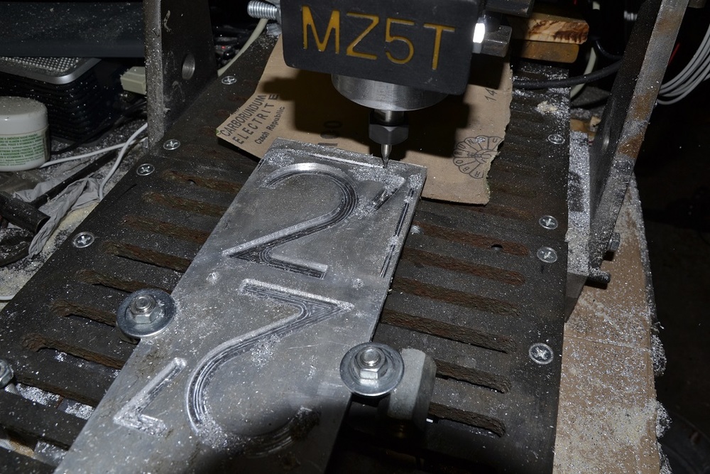

Dost keců, zadání bylo aby to byla frézka na kov. První pokus do dřeva se zdařil. První pokus do hliníku se nezdařil,.. při objíždění kontury to jelo nesousledně a hranu totálně zkurvilo (vytrhalo), plus zalepená fréza na vyhození.
Druhý pokus už úspěšný s upravenou obráběcí strategií (proti směru). Nástroj použitý stejný, čínský z ebay za 20kč (3mm s 6mm dříkem). Při posouzení frézy okometrikou to vypadá, že to přežila bez úhony (obrábění bylo samozřejmě pomalé a velmi opatrné).
