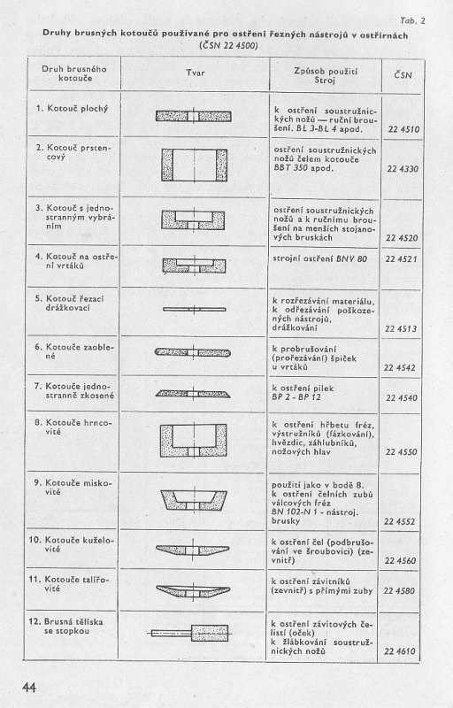

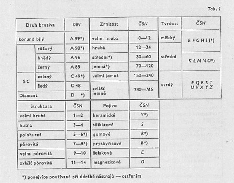

Dobrý den
Rád bych se zeptel zasvěcených, jak se zorientovat v brusných kotoučích pro broušení různých materiálů různých nástrojů. Jsem naprostý laik a tak netuším, jaký kotouč pořídit. Jde mi o broušení soustružnických nožů z Radeco, s SK plátky a taky samosebou broušení vrtáků (HSS) do toho taky zapadá. Někde jsem četl, že kotouč má být zelený, někdo jiný zase píše o bílém, ale barva asi nebude směrodatná. Poprosil bych tedy, zda by se někdo nemohl na toto téma rozepsat.
Jaký typ kotouče (jak jej poznat, jak se značí), jakou zrnitost, jaké otáčky...
Děkuji za jakékoliv informace.

Takže díky této dokumentaci jsem 'vydedukoval', že pro mé účely broušení jsou vhodné brusné kotouče těchto typů:
Pro SK plátky: C49 zrnitost střední až jemná
Pro HSS: A99 zrnitost střední
A moje další otázka je, zda toto značení platí nějak univerzálně, a nebo jen pro naše výrobky. Na stránkách Abrasiv.cz jsem totiž našel jen označení, např:
1A - HK: hnědý korund
8A - BK: bílý korund
9A - RK: korund legovaný chromem (rubín nebo rosa)
a
2C - C49 zelený karbid křemíku (tento bych chápal jako vhodný pro ty SK plátky)
Nedoporučili by jste mi něco konkrétního z vlastních zkušeností?

Je udivující že v době lehce dostupných informací na internetu si někteří nedokážou poradit s problémem když na doporučeném odkazu nenajdou co chtěli. Tím chci říci že můžeš hledat i jinde např. stránky našeho výrobce brusiv CARBORUNDUM nebo TYROLIT
Jinak obecně platí čím tvrdší materiál tím měkčí kotouč a naopak.
Zrnitost bych volil střední tak 80-60
Na HSS rozhodně A99 bílí
Na SK C49 zelený
Ještě k té zrnitosti. Záleží co všechno chceš brousit. Pokud budeš brousit i větší vrtáky např. 35 a výš. je lepší mít hrubší kotouč.To platí i u kotouče na SK.
Většinou se v kovo dílně můžeš setkat s tím že mají dvě brusky. Jednu velkou na hrubší broušení a potom malou na finální dobroušení.
Na SK C49 zelený
