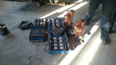

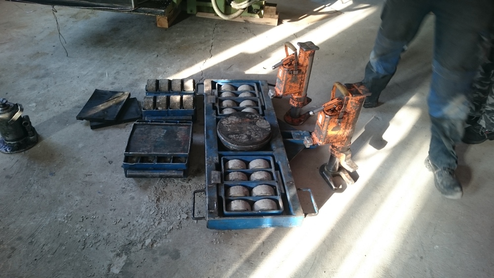

Ja si občas pujcuji podvozky, dva vozíky pevné, spojitelne vedle sebe a jeden velkej riditelny s axialnim loziskem. Myslím že lepší variant není

Ja mam dobre zkusenosti s uzkymi pevnymi 2t podvozky AS20P. Daji se propoji tycemi, maji polyuretanova kolecka (mnohem lepsi nez nylon pokud mas treba v dilne litou podlahu). Uzsi podvozky se snadneji smykaji pri zataceni. Tyto dva kusy pevnych podvozku na jedne strane a jako ridici podvozek pak pouzivam 2t zirafu.

Ještě by mě zajímalo jak se takovým strojním zvedákem, jako máš ty, daří zvedat koncepčně starší stroje jako je třeba FA3 co má podstavu připláclou na zem a jsou tam akorát takové kapsy na páčidlo jako je třeba ta zvedací tyč.
Já bych raději strojní zvedák, protože s pákou se kolikrát nemusím do nějakého omezeného prostoru dostat. Nicméně do těch kapes zvedák i s nohama nedostanu.

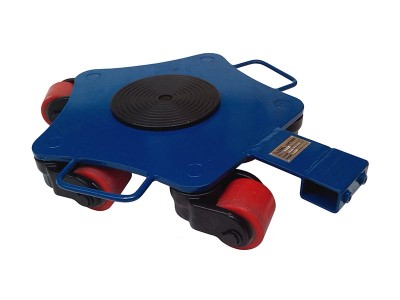

Ked nám stahovala nástrojáren profi firma tak používali trojkolesové alebo pätkolesové vozíky,,mi sme mali svoje klasicke štvorkolesové,a nedalo sa to porovnať,hlavne manipulácia v obmedzenom priestore,,mali niečo takéto ale vlastnej výroby

majo477 píše: 29. 12. 2018, 7:48 Ked nám stahovala nástrojáren profi firma tak používali trojkolesové alebo pätkolesové vozíky,,mi sme mali svoje klasicke štvorkolesové,a nedalo sa to porovnať,hlavne manipulácia v obmedzenom priestore,,mali niečo takéto ale vlastnej výroby RSH1EZROLLER4T.jpeg
To jsem našel prodávat a je to pěkně drahá legrace. Cena od 30 000,- CZK. Jmenuje se to rotační podvozek.
Kdybych našel, kde se dají koupit taková otočná kolečka, co mají ten čep před sebou místo nad sebou. Kdybych dělal 5tikolý podvozek alespoň na 2t, tak to je 400kg na kolo a taková kola v otočném provedení jsem nenašel s výškou pod 145mm (když je čep nad kolem) a to je moc.
