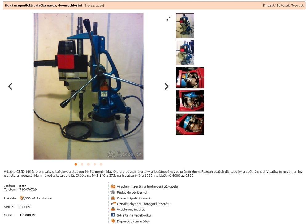

Tady: https://stroje.bazos.cz/inzerat/9883806 ... lostni.php někdo nabízí komplet i s vrtačkou, ale cenovka se Ti asi líbit nebude. To už by bylo lepší pořídit si kompakt na korunkové vrtáky.

Cenovka 19k se mi skutečně nelíbí. Navíc já teď aktuálně tu narexáckou vrtačku koupil, akorát potřebuju ještě sehnat ten magnetický stojánek.
Kompakt na korunkové vrtáky bych nechtěl. A spíš věřil té Narex, alespoň co se týče magnetických vrtaček v ceně 20k +/-. Nemluvě že se mi spíš hodí vrtačka s Mk3, než s Weldon jako mají ty nové vrtačky. Do Mk3 dostanu jakýkoliv nástroj co mam k VS20 (vrtáky, závitovací hlavu, trn se sklíčidlem - na to je tam sice extra vřeteno s trnem, ale takto můžu požít co už mam...).
