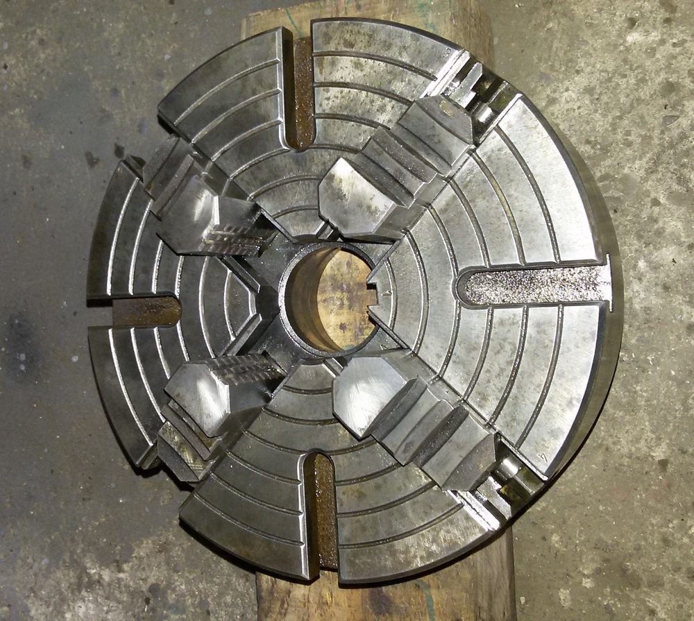

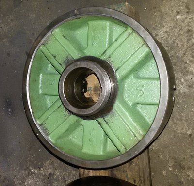

Drabista
Příspěvky: 3
Registrován: 3. 4. 2019, 8:36
9. 4. 2019, 6:43
Pěkný den,
Neměl by někdo zájem o lícní desku k soustruhu. Průměr 275mm, upínací kužel průměr 56-69mm, drážka, vnější závit pro převlečnou matici velký průměr 95mm, stoupání 6z . T drážky pro upínání. Nikdy nepoužitá ještě zbytky vazelíny z výroby. Podle tabulky zveřejněné kolegou typ L00.

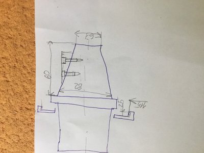

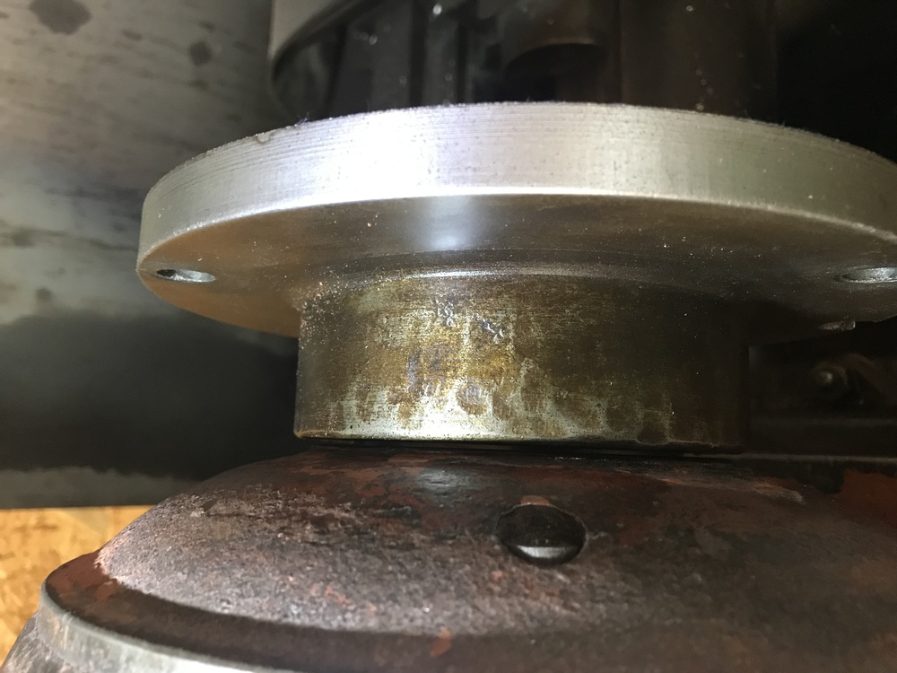

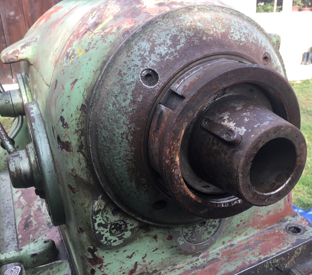

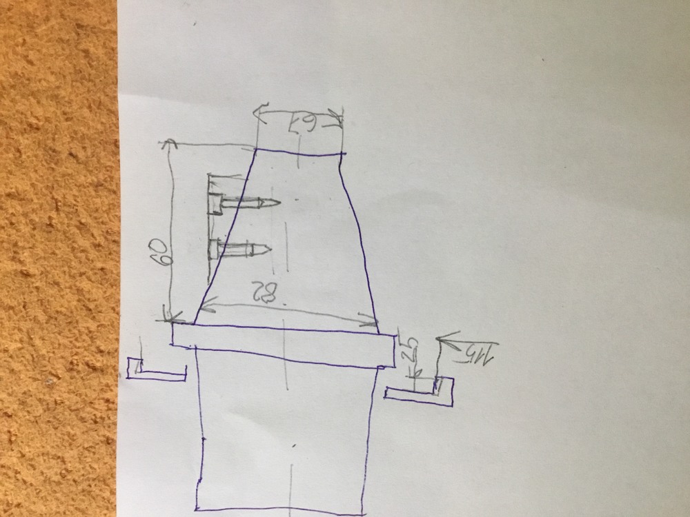

25. 8. 2019, 6:00
Dobry den vsem, resim take problem s prirubou - nevim jak ji sundat. Zkousel jsem ji stahnout pres 2 srouby, proti viku vreteniku, ale nechtel byt az moc hruby abych neco neponicil. Bylo to spravne, nebo tam je zavit.
almac
Příspěvky: 747
Bydliště: Liberec
25. 8. 2019, 6:16
snad vyřešeno po tlf - klasika namontovat univerzálu, vysunout pakny, opřít špalík vzadu a zpětný chod. A.
