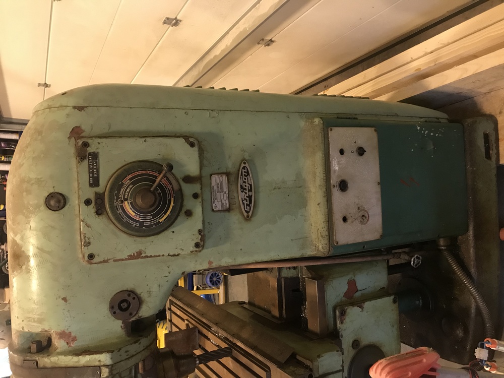

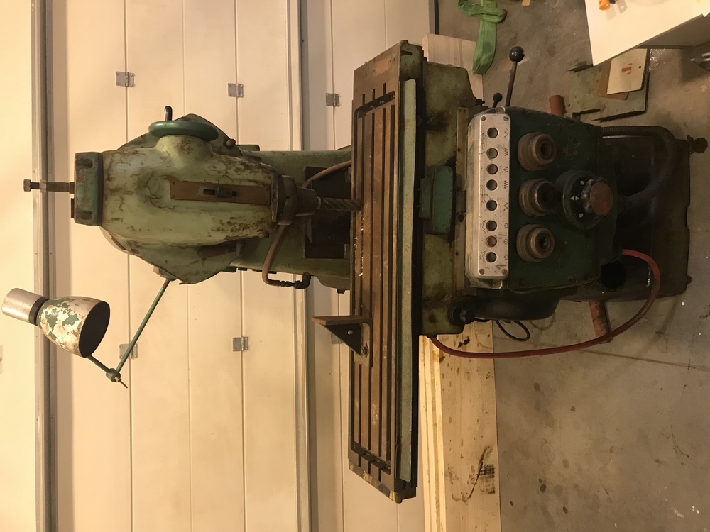

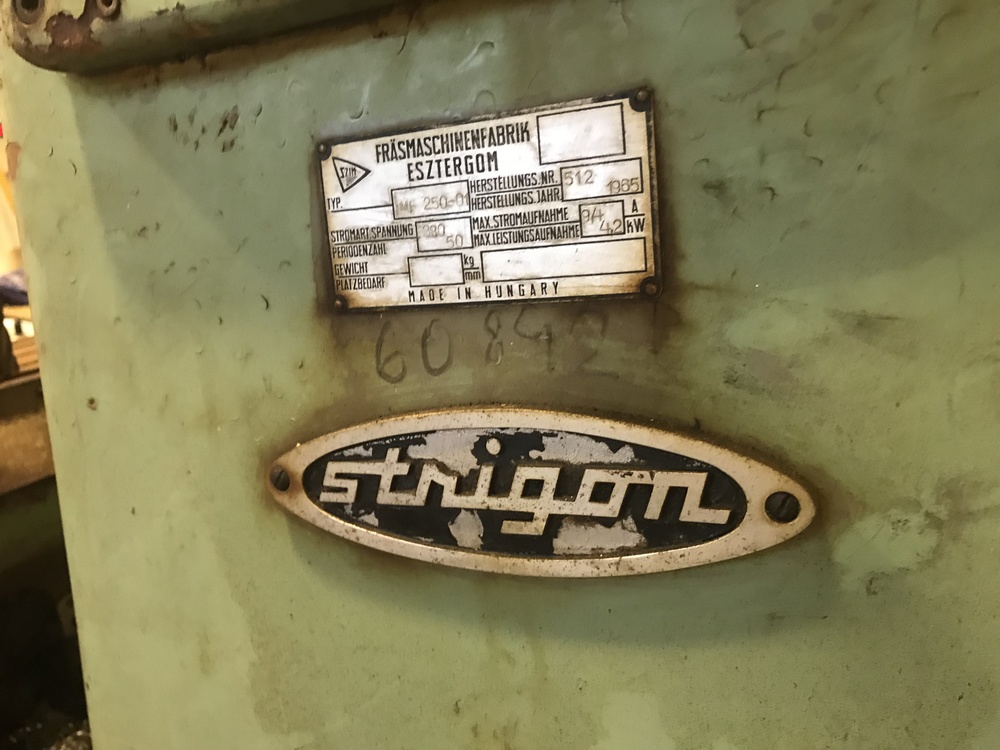

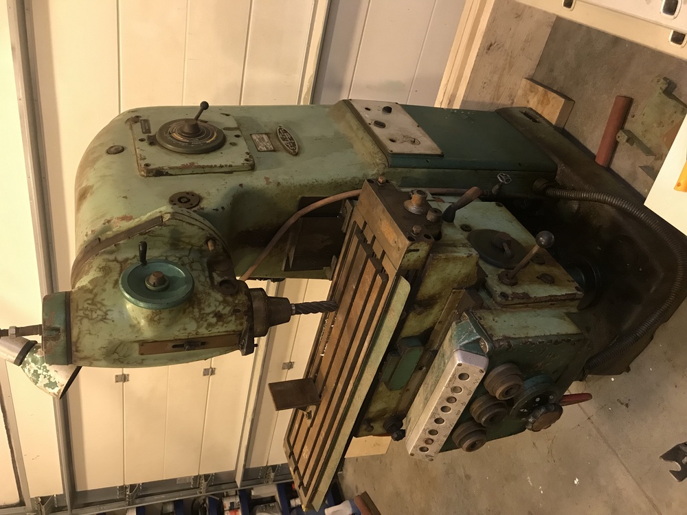

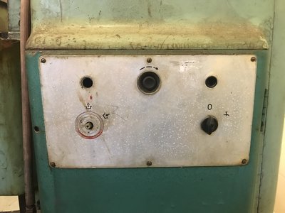

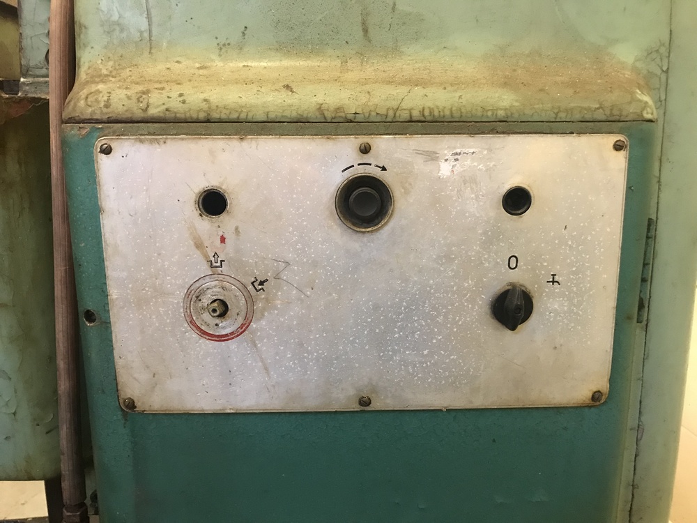

Takze vcera jsem si byl konecne pro svoji novou (moji úplně první) frezku :)
Je to Madarsky Strigon MF 250-01 z roku 1965

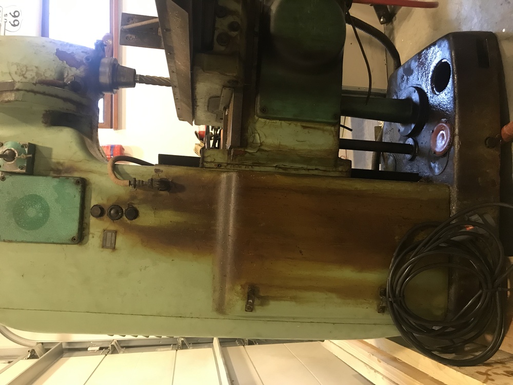

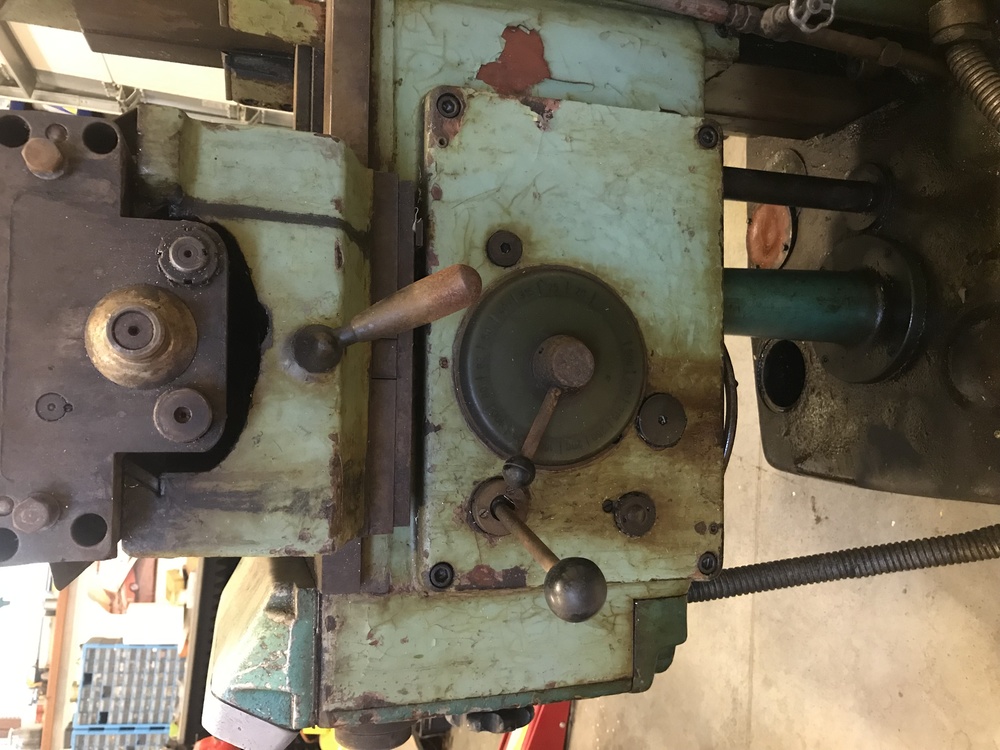

Koupil jsem ji ve statni aukci za 10500kc. zatim vubec nevim jestli funguje, chybi ji klika na posuny, nemam na ni cesky manual (jen nemecky a to jeste jen vyfoceny, takze se neda cely prelozit jednim klikem, ale prvne prohnat programem na rozpoznani textu, opravit a pak teprv prelozit), takze ani nevim jak se ovlada. chybi ji spousta cudliku a tece z ni olej, tak vypada hrozne, je dost spinava a vnitrek jsem radsi vubec jeste nevidel, ale stejne mam radost :)
Tady budu davat postupne fotky a odkazy na videa, co jsem zatim na frezke udelal. nejsem strojar ani mechanik, "jen" programator. takze nemam zadne profesionalni zkusenosti s opravama stroju. Tak me moc nehejtujte, stejne by to k nicemu nebylo :) delam nejlip jak umim :) napady samozrejme vitam. diky!

Tak zase další šťastný majitel :D No máš před sebou ještě dlouhou cestu, tak ti budu držet palce. Někteří zde máme ME250 což je prakticky totéž, jen MFka je pouze svislá. Takže o informace by nouze být neměla.

jestli můžu pár postřehů k plánům ve videu
nelakuj to, a už vůbec se to proboha nepokoušej naštětkovat
naděláš víc škody než užitku
kup si někde průmyslový alkalický vodou ředitelný odmašťovač (Supermafrasol, Star ... a mnoho dalších) a umej to tím, špína z toho doslova steče sama
na hulváta štětku nebo smetáček, kýbl s vodou, wapka atd, neboj se, ničemu neublížíš
bacha na oči
po umytí lak ošetři olejem nebo leštěnkou na auta
na vedení je std zaschlá směs oleje a prachu
něco umeješ, zbytek oškrábej a do čista to můžeš vyleštit brusným rounem co používají instalatéři
neboj se, vedení tím rounem fakt neublížíš
případné ťukance a tak zabrus do roviny s okolím jemným brouskem pod petrolejem
rozeber to, vyčisti, tu a tam nějaký nový ložisko a tak, neboj se toho, nic na tom není a poskládej to zpátky
alespoň pochopíš co a jak
nepokoušej se nic zaškrabávat, bez znašné praxe naděláš víc škody než užitku
pokud to nemá být jen poškrábaný na oko, tak už je to vyšší dívčí
navíc tady na foru je mezi hobíkama rozšířená teorie, že se zaškrabává obojí - vedení i saně
to bych rád viděl, hlavně vztah mezi jednotlivýma plochama vedení a tak
asi je tu ta teorie proto, že je to teoreticky zvládnutelné samo domo - resp. je snaha to zvládnout bez broušení za peníze, přání je otcem myšlenky
ta mašina bude chodit i tak jak je
než tě začne omezovat někde nějaká vůle, tak uteče hodně vody, na učení a běžnou práci to nevadí
když už bych uvažoval nad nějakou úpravou/ vylepšením, tak bych předělal (jestli je tam místo) vřeteno na strmý kužel
prošla mi rukama takováhle frézka, kde to bylo udělaný, bylo to na zběžný pohled udělaný dost nah...., ale fugovalo to, moc jsem to nestudoval
v tomhle bych asi bych dokázal pomoct

ME250.zip
(3.53 MiB) Staženo 446 x
asi elektro schema..jinak zkus ME 250..mysim ze je skoro stejna-jen tip.(respektive je to stejny ale -E-vertikalka,F-horizontalka)
nebo jim napis -http://strigon.hu/
a nebo https://stroje.bazos.cz/inzerat/9869151 ... ME-250.php

Než to začneš honit, tak vodící plochy natři olejem a očíhni mazání, to ať nějak funguje. Na opravy budeš mít času dost, zatím zjisti co a jak chodí, co bude chtít kde spravit. Jednu frézu máš, to ti bude na chvilku stačit. Na aukru si vyzobneš další.

testone: diky za tipy. stetkou bych to nedelal. libilo se mi jak tumlik udelal ty svoje stroje, tak bych to striknul taky tim svetle zelenym 2K alkyduretanovym.
ze zacatku se ale opravdu budu snazit to spis zprovoznit. kdybych nedejboze nasel nejaky showstopper, tak at na tom nedelam vzhledove veci zbytecne a pak to dam do srotu.
ten lak co tam je je fakt hrozne proprackany a opryskany, to by asi neco chtelo, obrousit to asi stacit nebude. ale prvne fakt ty vedeni udelat, at se tam neskripne nšejaky bordel a at to jde co nejlehceji.
skrabani jsem myslel jakoze az paaak :) to je jasne ze to neumim a ze to neni prdel.

DwPetr: diky. ja jsem prave myslel ze to vysaju od bordelu a zkusim vycistit nejakym odrezovacem. ale to asi spis ten stul, tak na ty kluzne plochy bych dal treba konkor? to by mohlo byt dobre, kdyz je to konzervacni olej ? :)
Příspěvky: 5262
1. 2. 2019, 10:22
Jedno co, ať je to mastný, a vyplaví to bordel ven. Mě mašiny všechny jedou na 10W40 :D
