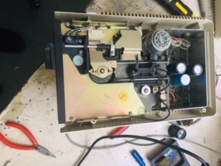

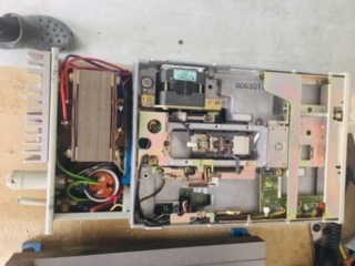

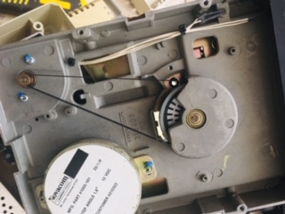

]Tak mi to nedalo a řemínek jsem změřil. Tloušťka 0,4mm šířka 3,15mm a délka 230mm. Je vidět, že si houbec pamatuju. MEX má pravdu, kromě ATARI jsem nenarazil na žádnou disketovku s řemínkem. Ještě než ATARI udělali XF551 s klasickou disketovkou tak jsem měl svůj vlastní model, který krome 8 bitového Atárka uměl i 16 bitové ATARI ST. 6502 a 68000 Motorolí assembler jsem se naučil pouze kvůli ATARI.
Ale zpět k řemínku. Musí mít v sobě vlákna, protože pouhá guma se rozkmitá a disketa je dlouhodobě nečitelná. Už za totáče jsem se věnoval opravám jak počítačů, tak disketovek a tehdá jsem sehnal v Německu dva podobné řemínky. Od té doby nic. Pak jsem vyvinul vlastní řešení a u disketovek opravoval pouze elektroniku. Před pár lety jsem u popelnic našel Atáro s disketovkou s prasklým řemínkem a teď i moje stařenka začíná řemínek drobit. Mám novou informaci, u Pikronů by byli schopní objednat nohavici tl. 0,4mm, musím jim dát přesný průměr. Pokud bude, tak jeden řemínek kolem litru, nebo 10 kousků za 4T.
1050 shora
1050 shora
tady je ten řemínek
tady je ten řemínek
můj výrobek z roku 1985
