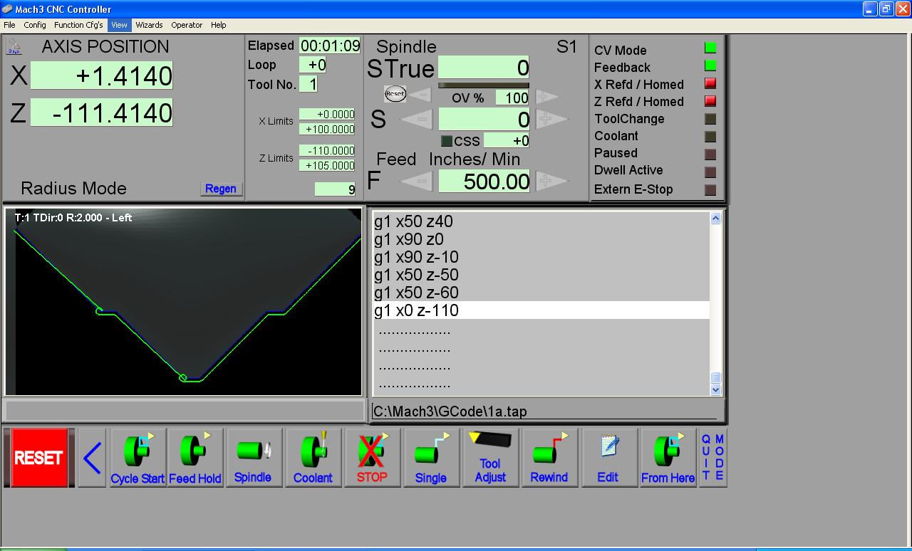

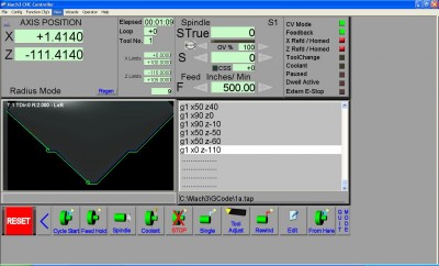

Konečne sa mi podarilo spojazdniť sústruh s MACH3. Funguje to fakt super, ale potrebujem jednu radu. Neviem kde nastaviť to, aby sa mi vyrobilo presný rádius ako zadám. Nôž má rádius a tým pádom výrobok nie je presný. Už som skúšal všetko možné a nič.

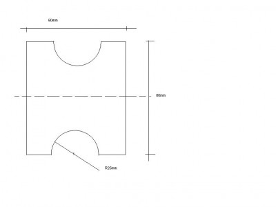

Uvedte konkretni priklad.
Udelame konkretni program pro konkretni soucat.

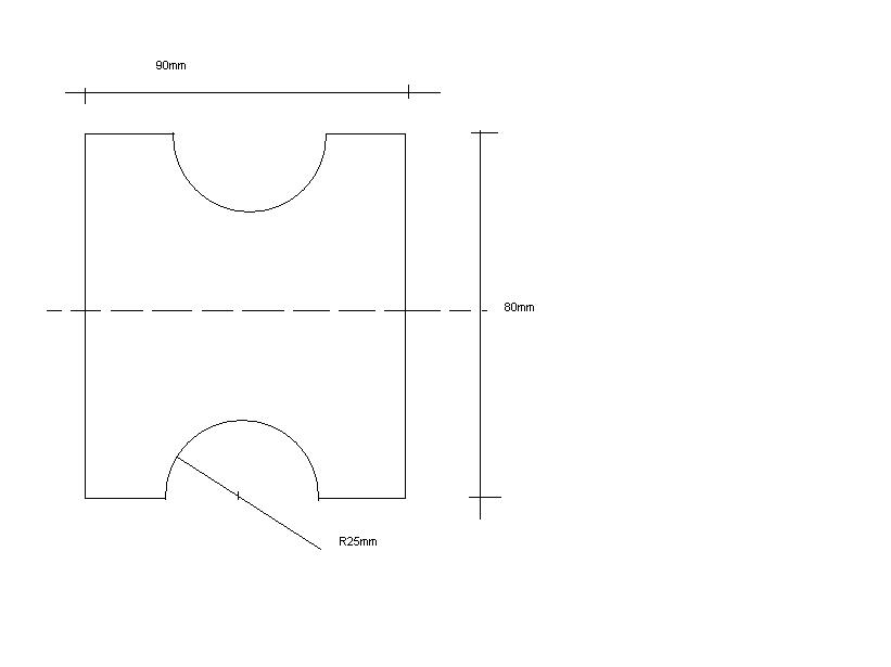

Napr. také niečo:Radek-B píše:Uvedte konkretni priklad.
RADEK

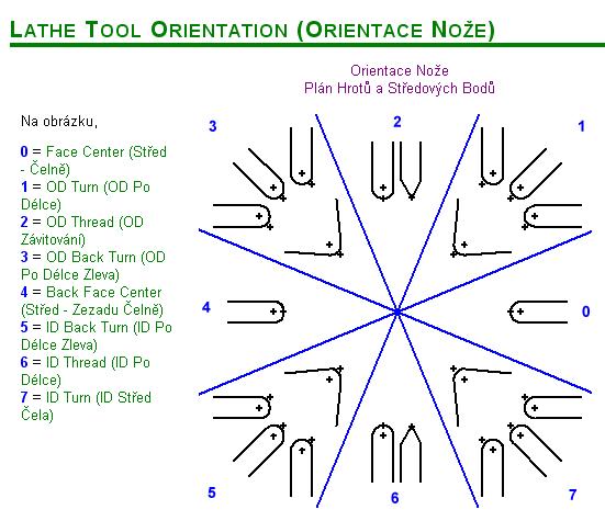

U kazdeho nastroje je potreba si uvedomit jeho orientaci a zvoleni jeho nuloveho bodu pro korekci drahy. A typ obrabeni.
Jsou dva zakladni druhy obrabeni a to s polomerovou korekci nastroje a bez.
Skutecne vykresove rozmery se programuji pouze v pripade ze je nastavena a pouziva se polomerova korekce nastroje G41/G42 , kdy stroj sam podle udaneho polomeru hrotu nastroje je shopen pocitat drahu nastroje tak aby vysledny tvar tomu odpovidal.

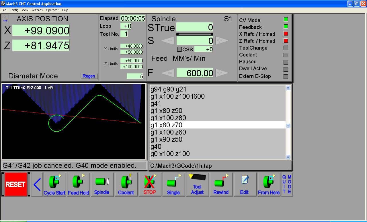

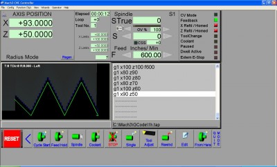

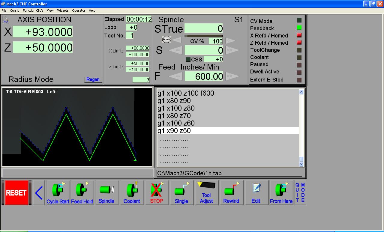

Musel bych videt program abych byl schopny rict co tomu chybi , ale myslim ze je to nastavenim machu nebo postprocesoru.(konkretne bych sel asi po stredech kruznic a vubec po kruhove interpolaci)
Dalsi vec je , ze nevim co pouzivate k tvorbe programu a na tom kousku co je videt na obrazovce bych rekl ze je chyba v najeti korekce kde by hned za G41 mel byt pohyb najeti na korekci (G1x/z).
U G40 by zase mel byt pohyb sjeti s korekcni drahy (G1 x/z).

Ted sem to nepochopil, pokud tam totiz je G41 tak dalsi radky az po naprogramovani G40 jsou s korekci. G41/42 je zapnuti a G40 je vypnuti.Fizol píše: Ak by to totiž fungovalo, tak celú dráhu by som prešiel s korekciou. Nemôže to byť tým, že to je demo?
Funkce G je modalni tzn. ze plati az do dalsi zmeny nebo zruseni.
Muzu ujistit ze i syntakticky spravne napsany program dela blbosti , skousim, skousim, zatim nevim.

Ináč ak použijem namiesto G41 funkciu G42 a opačne,tak to chodí správne, ale po vnútornej strane
Your personalized license key file is emailed within 24 hours. (Usually far less.) Unlicensed versions of the Machx series are limited in that they will only process 1000 lines of G-Code and cannot perform other minor functions. The Demo downloads are a great way to test your system and be certain that ArtSoft software is the solution you prefer for your CNC application.
G41 nie je vedľajšia funkcia? Nemôže to niekto skúsiť s plnou verziou?
Dík.
Dík.
Tak konečne takmer po týždni som na to prišiel
. Vyskúšal som asi všetky možnosti. A je to úplne jednoduché. Program musí byť spustený s nástrojom T0 a až za ním musí byť zvolený nástroj pre korekciu, ktorý musí byť zapísaný v jednom riadku s funkciou G41(42). Iba sa čudujem, že nikto neporadil
. Alebo korekcie nikto nepoužíva?
