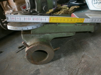

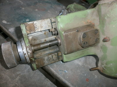

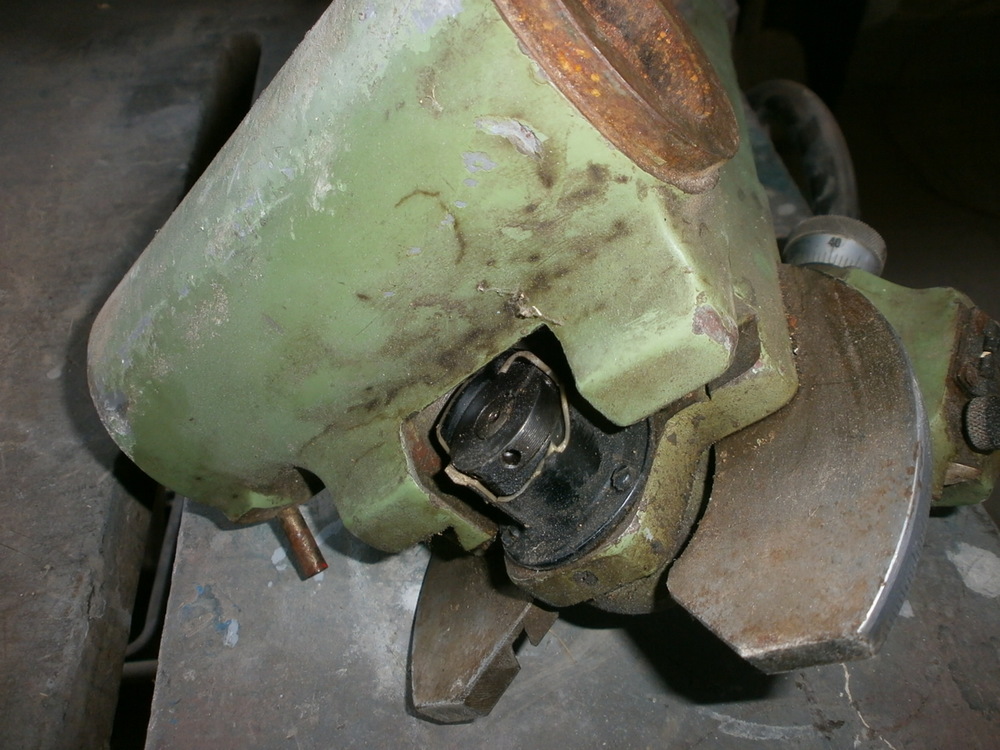

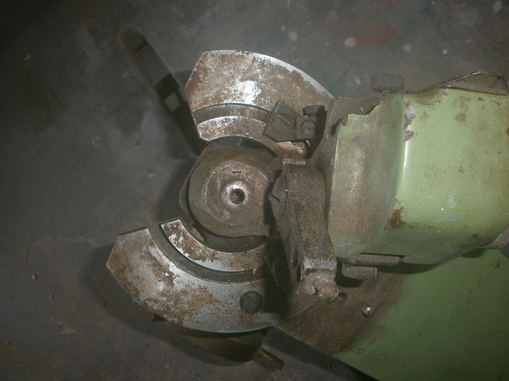

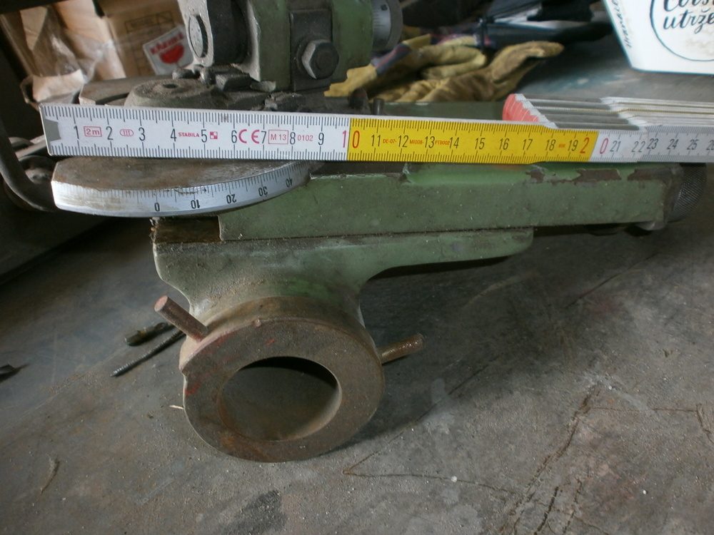

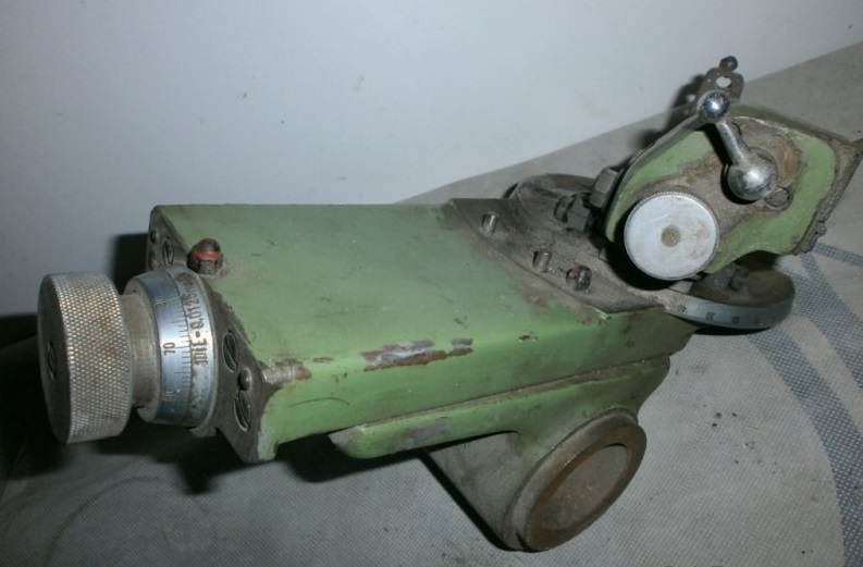

Nezna někdo co to je? Jaky stroj?
ssmak3050
Příspěvky: 808
6. 2. 2019, 8:51
Nevi nekdo ? nejspis na brusku,. predem dikes
Mylan
Příspěvky: 502
Registrován: 7. 8. 2016, 3:04
Bydliště: SNV
8. 2. 2019, 8:37
Asi pred rokom som sa pýtal na to isté, doteraz bez odpovede. Je to určite z nejakej ruskej brúsky na guľato, ale čo na tom brúsili???
Příspěvky: 3659
8. 2. 2019, 9:04
Mohlo by to byť z brúsky na kopírovacie frézy, tykadlove koliky... Niečo ako TOS VM1. Z predu idú do toho klieštiny?
ssmak3050
Příspěvky: 808
8. 2. 2019, 9:54

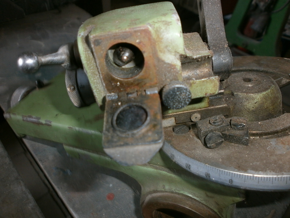

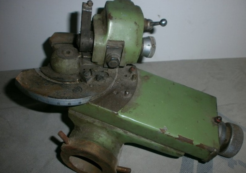

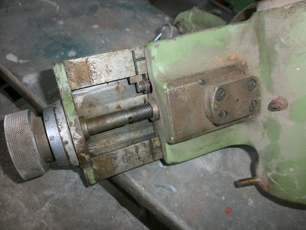

prave ze nikde klestiny nevidim ..taky jsem si puvodne myslel brouseni vrtaku a frez,
,,vice foto

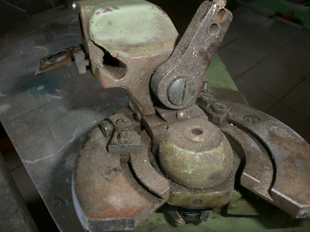

jinak packa :Ta páčka pohybuje kývavě tou protipáčkou na střídačku v úhlu cca 60st. tzn. já páčkou vpravo, ta druhá se vychýlí vlevo.
Příspěvky: 3659
9. 2. 2019, 12:36

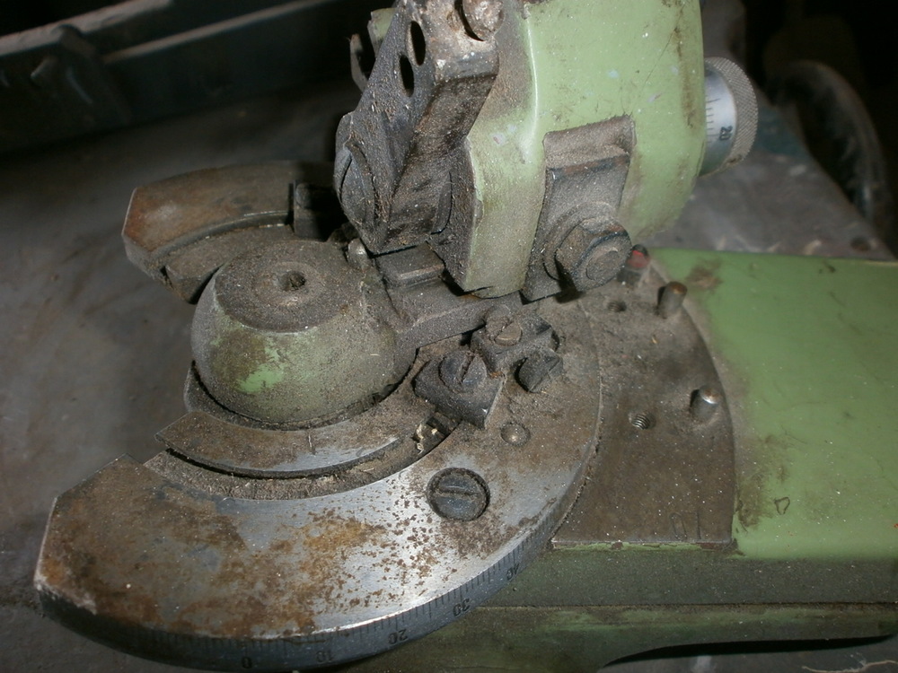

Ja by som do toho čierneho ramienka s 2 dierami dal diamant a mohol by sa s tým orovnávať kotúč do rádiusu. A tým vychýlením do boku sa robia kdejaké geometrické patvary. Ale aj tak si myslím, že to je z nejakej brúsky, čo mala upnutie na tyči - v tom púzdre sú aj kolíky na vymedzenie rozsahu výkyvu. systém a-lá Deckel SO a S1.
A keď príde milan584, povie ako moc sme vedľa :D .
qwer
Příspěvky: 1422
Registrován: 8. 4. 2008, 8:09
9. 2. 2019, 1:42

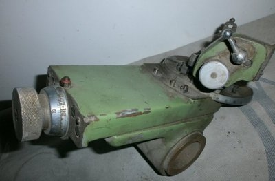

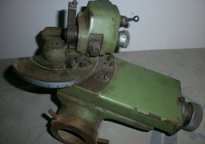

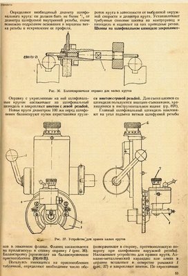

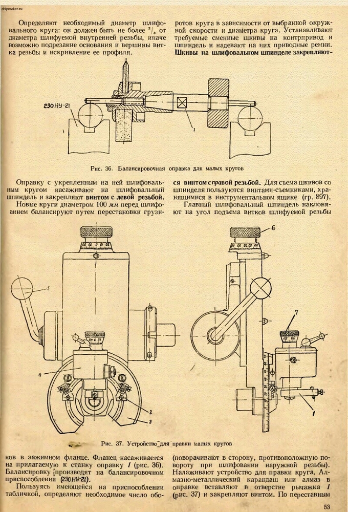

Hodne podobnú vec som videl ako príslušenstvo k brúske na závity
Příspěvky: 2642
9. 2. 2019, 2:39
qwer má pravdu. Je to příslušenství k ruské brusce 5822.
Mylan
Příspěvky: 502
Bydliště: SNV
9. 2. 2019, 4:21
Mám to prispôsobené na brúsenie rádiusov na vrtáky.
