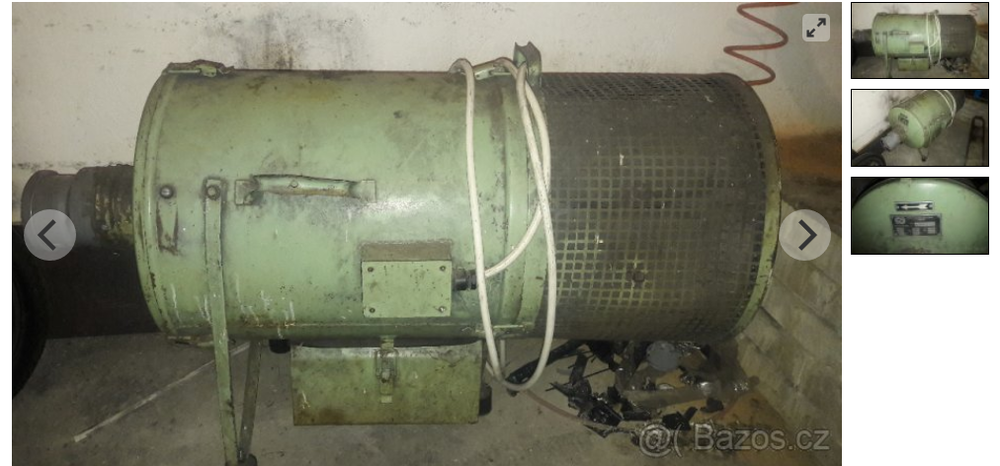

Dobrý den,
jaké máte kdo zkušenosti s odsáváním k bruskám?
Dýchat se mi ten prach fakt nechce a navíc tam těch brusek v jedné uzavřené místnosti bude víc.
Máte někdo zkušenosti s cyklónem? Chtěl bych to řešit svépomocí. Sehnat pro mě jakýkoliv ventilátor není problém.
Nějaké inspirativní fotky by se určitě hodily, rozměry ,zkušenosti s provozem, zanášením atd. taktéž.
Děkuji

Ja som nedavno zohnal POC14. doteraz nepouzity kus. Cena 150 eur.
Za takuto cenu nema zmysel nic bastlit.
Este 1 kus ten pan mal. Mozen dat kontakt.

Moderne poc su modularne, daju sa vyskladat rozne. Ja mam stare prevedenie cca 25-30 rokov. Ten je len na prach. Vo vnutry su filtre z tkaniny, nieco ako geotextilia.

To rcv: nový POC 14 za uvedenou cenu je naprosá charita, byt to v CZ jedu ihned.
To pepa: foukat ven to mužeš v létě a na samotě. V civilizaci tě sousedé rychle zkrotí pokud to napráší a že nám bonzování jako čechum jde sakra dobře.
To all: geniální modul variabilních trubic tady mistr prodával. Lehoučké trubky velkého průměru a krásně chodíci plastové kloubky k plné volnosti. Bohužel za cenu nového tuším 600 nebo 800 euro si to málokdo koupí nové.

pepawrf: ten POC by měl být co nejblíže brusce. Funguje to na principu poklesu tlaku - zmenší trubky se udělá větší a zpomalí se částice a padá to do zásobníku, pak to jemnější přes filtry.
Emulze jedině přes odkalovací přepážky + magnety.
Šlo mi nejvíce o nějaké vlastní zkušenosti ze stavby cyklonu, dimenzování atd.
