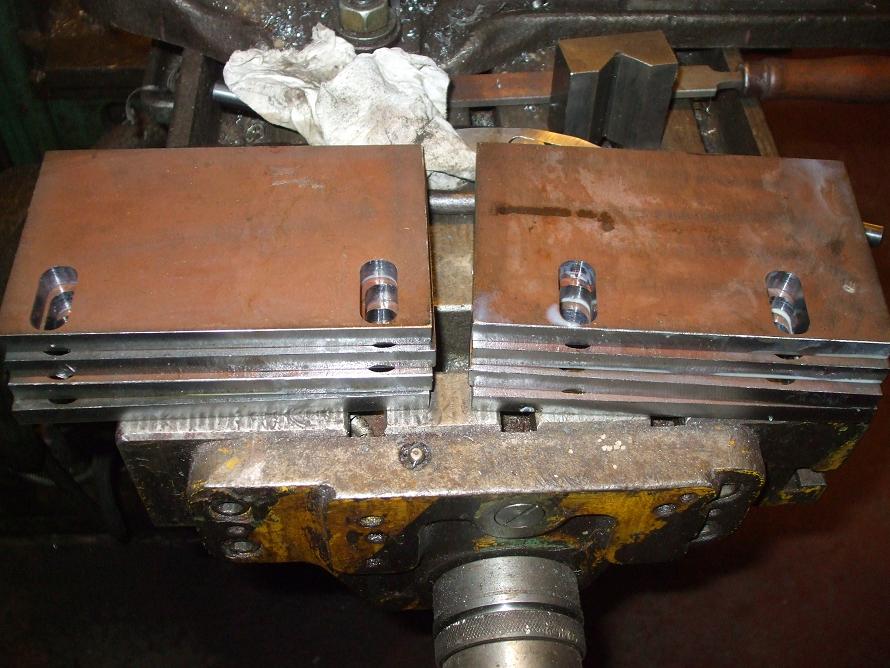

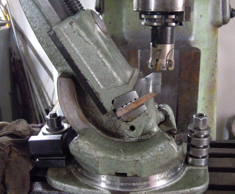

Kamarád by chtěl na nozich do stepkovacky z hardoxu přejet nové ostří. Jakou nato zvolit frézu?
Mám fa3u a doma většinou pouze klasické nástroje z hss netuším zda to má vůbec cenu zkoušet.
Nebo potom mám ještě tu klasickou narexackou fréz. Hlavu pro. 63mm s negativními plátky.

Robil som to kamošovi, a HSS s tým malo problém, zvlášť v miestach blízko po pálení, prvý kus ani nedokončila- bola na odpis :( No ak je tá tvrdá vrstva po pálení preč, mohla by to dať aj HSS, ale záleží aký to je hardox. Ja som to potom dorobil karbidovou- a v pohode.

Tak tady ostřím břity do průmyslového štěpkovače fy JENZ, fréza s VBD si s tím
bez problému poradila, JENZ si ten matroš asi nechává dělat na zakázku, neboť
složení neodpovídá žádné tabulkové oceli, myslím že HARDOX je vedle toho
úplná sračka, nepodceňuj karbidy, v práci jsem frézoval i do hluboký nitridace.

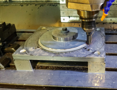

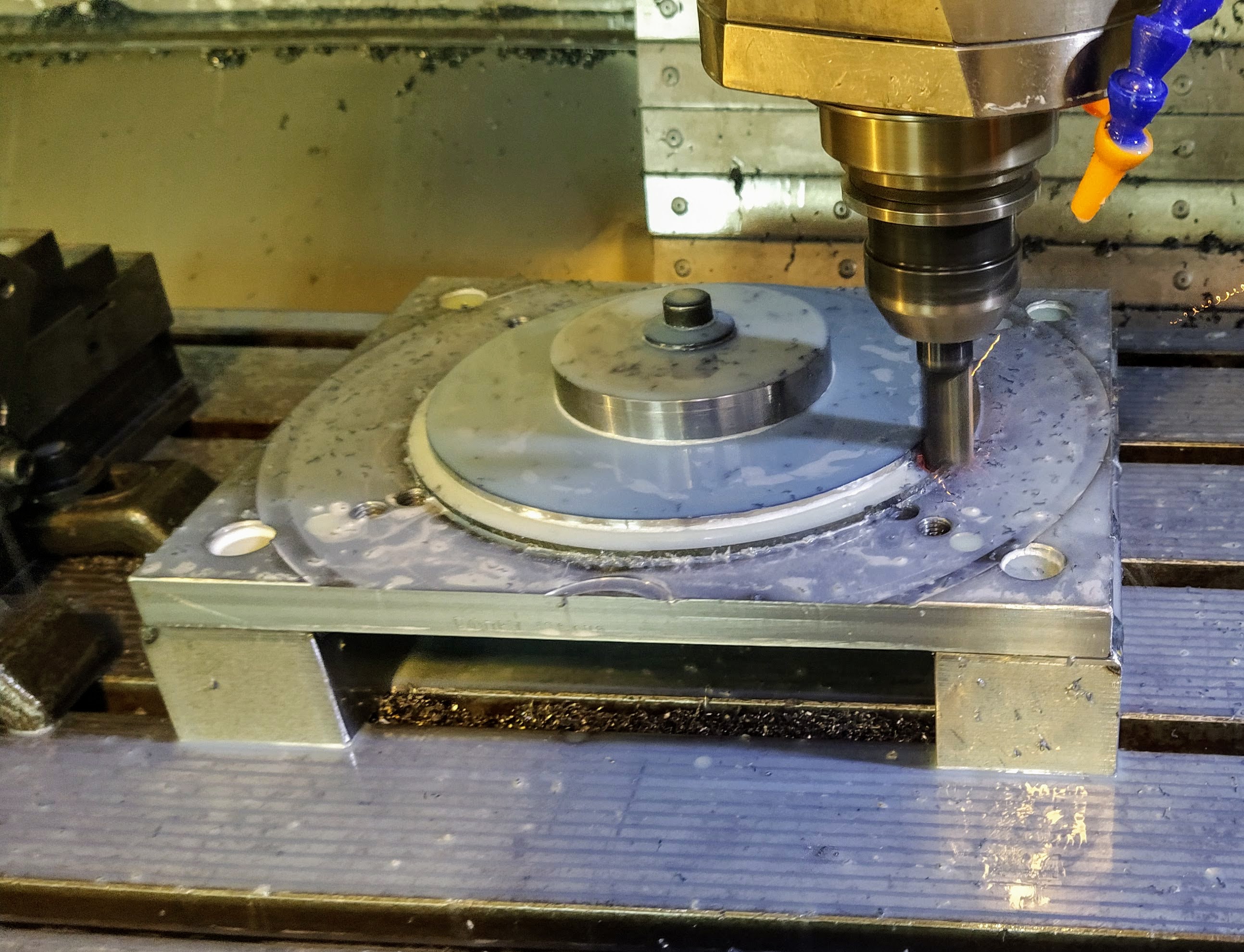

Hardox 600, TK-fréza D20 mi drží déle než když frézuju plátkama. Ale i tak katastrofa. Takových kol musím udělat asi 20Ks. Nevím jestli to vůbec zvládnu dodělat. TKF-D20mm,Z -0,25mm, F1000, S2900 Jak to říct---kdybych za nástroje musel platit, tak bych to určitě nedělal. Kdyby někdo měl pls nějakou radu, tak budu rád. Díky
Příspěvky: 7618
16. 9. 2020, 8:16
To fakt bereš frézou pr. 20 0,25mm do hloubky?
jestli je to opravdu tak, tak se nediv že tu frézu okamžitě upálíš
jestli je cílem ofrézovat ten kruhový výpalek o tl. 15 mm (??, odhad z fotky) o 20 mm na průměru (10 mm na poloměru), tak bych to jel úplně v klidu na jednu šponu, celých těch 15 mm tloušťky materiálu najednou
1000 otáček, tak 0,03-0,05mm/zub a bude to jen lehce vrnět a nebudeš stačit odhrabovat špony, ne prach jako teď
a klidně na to můžeš vzít ty frézy co mají upálené a udrnčené špičky a posunout je čelem tak 5 mm pod spodek toho plechu
