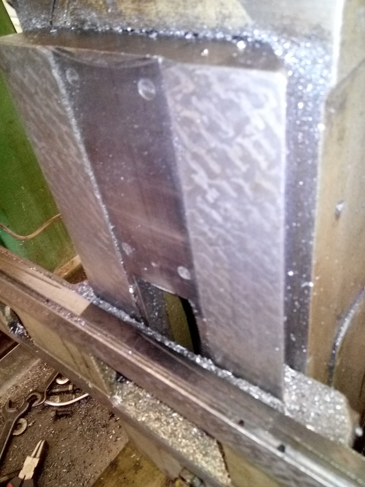

Tak je holka doma. Na štítku je Christen F3 ES. Je to jeden z prvních typů. Nemá to vlastní chlazení, tak budu muset nějaký udělat. Je na tom nějaká práce, ale nic hrozného. Na ose Z je vidět zaškrabání. Za ty prachy bych měl tak třetinu FN 20... ;)
Příspěvky: 2644
20. 4. 2019, 5:19

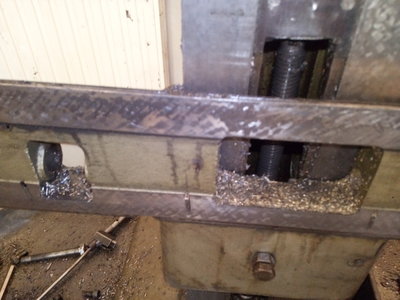

Tak par prvních fotek po sundání stolu a podelneho posuvu. Moc toho asi nenajezdila...
Josef
Příspěvky: 5682
20. 4. 2019, 7:10
Moc toho nenajezdila po tom škrabání, které nedělal moc velký profík. Chtělo by to raději opsat pravítkem, jak je to rovné a změřit souběhy a kolmosti, když už to rozhazuješ.
Příspěvky: 2644
20. 4. 2019, 8:24
Jj. Mám v plánu to proměřit. Přejedu s tím po tušírce a mikrometrem změřím přes válečky souběh rybin. Na ose x a y je bronzový klín, na z-ose litina . Na všem je to škrábnutý. Napadlo mě, jestli to není jen kvůli olejovému filmu, ale pochybuji, že by to Švýcaři jen brousili a pak jen esteticky škrábli.
Ona ta frézka nemá automatický posuvy. Takže jen růčo fůčo. Je ještě v origo laku.
Mám to na drobnosti, abych nemusel kvůli každý proprietě měnit hlavy na FU 36 - jedna má přes metrák a i když má vlastní jeřáb, tak se s tím blbě manipuluje.
Chci to komplet vyčistit a někdo na to dodělával dodo (dodělej doma), tak to všechno dám do origo stavu. Chci jí dát i nový kabát.
Myslel jsem, že tam má být ten typický boční dekl na řemen, ale nemá to vzadu díry na šrouby. Blíž ke stolu ano, takže tam bude jen krycí plech (ten chybí).
Překvapilo mě, jak je všechno jednoduchý a snadno seřiditelný.
Josef
Příspěvky: 5682
20. 4. 2019, 8:30
Nebuď bláhový, že to je origoš švýcarské tušírování. To by vypadalo úplně jinak už na pohled. Toto je dělané nedávno a trochu halabala. Autor se ani nesnažil to nějak nazdobit. Na čerstvém tušírování je poměrně brzy poznat jak to po sobě jezdí.
Příspěvky: 2644
20. 4. 2019, 8:43
To si ani nemyslím ;) . Tý frézce je 70 let... Je to úplně první typ. Mám podle výrobních čísel data výroby.
Ta frézka posledních třicet let moc nejela. Ten pán to měl doma jen na hraní v důchodu. Původně měl velkou nástrojárnu. Měli tam frézek víc. Pak to dal synovi a tuhle si vzal do garáže. Pak umřel a poslední dva roky to neběhalo vůbec. Bavil jsem se s paní. Znám oba dva syny...
