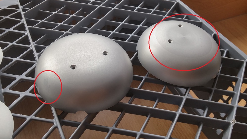

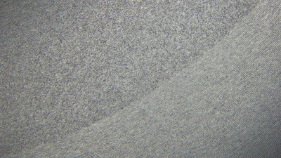

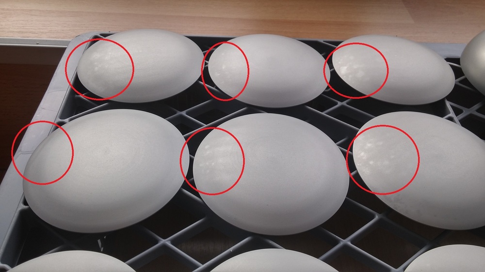

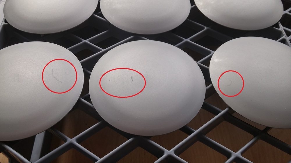

Zdravím,
na eloxu se nám vyskytlo pár vad. Tušíte, čím můžou být způsobené vady eloxu (přírodní satén) z obrázků?
1. fotka - lesklé fleky
2. fotka - tmavé fleky
3. fotka - flek a soustředný kruh
4. fotka - detail soustředného kruhu
Vadných dílů je cca 5 % celkového počtu.

Flek a soustredy kruh vypada na mastnotu zavrenou v porech, ktera se po ohrati uvolnuje ven.

Díky. Nemůžou některé ze zobrazených defektů být způsobeny tím, že jsou díly vyrobeny ze špatně eloxovatelného typu hliníku (norma)?

Mohly by to být izolované vady materiálu, tj. správný typ hliníku, ale nekvalitní. Při nevhodném materiálu je těch vad víc, povrch je celý flekatý, žilkovaný, jakoby rozdrásaný a podobně.

Jinak hliník je EN AW-6082 T6 (AlMgSi1 F28/F31/F32), takže dobře eloxovatelný. A jestli měl nějaké lokální vady, to samozřejmě nevím. Ale povrch byl před eloxem leštěn a homogenní (okem nebyly viditelné žádné vady).
Díly jsou soustružené, špinavé od emulze, když je dostaneme od výrobce. Naposledy jsem povrch hliníku před eloxem přebrušoval filcem (hrubost 2500) - dosáhl jsem tam krásně homogenního povrchu. V jakém stavu předáváte do eloxovny díly vy? Trochu jsem doufal, že třeba otisky prstu nebo obecně mastná skrvna odstraní mořením, ale aspoň u DI Industrial jakmile byl někdy dodán díl do eloxovny se skvrnami, otiskem prstu apod, tak se to vždy projevilo na kvalitě eloxu - skrvna byla vidět.

Nejsem si uplne jisty, ale spatne eloxovatelna slitina by nejspis znamenala cely vyrobek s vadami, nikoliv takto omezene ostruvky. S tou mastnotou jsem si celkem jisty, velmi podobne symetricke kruhy jsem uz videl. Pokud je vyrobek kontaminovany olejem nebo silikonem, je nejlepsi ho pred lestenim vyzihat.
Příspěvky: 8445
22. 2. 2019, 3:27
Olej nebo emulze se ještě umýt dá (když to galvanovna umí a nabízí), ale silikon je katastrofa, ten je skoro neodstranitelný. Stačí i ten otisk prstu od silikonu a už se s tím nic nenadělá - jedině na to dávat majzla.
