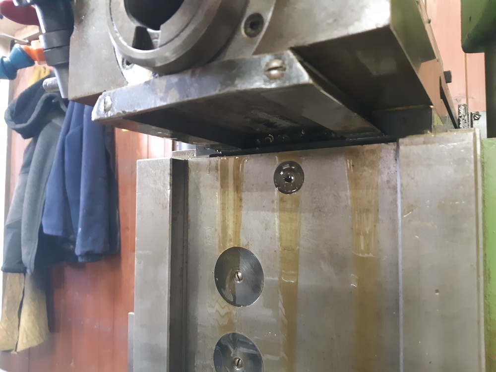

Ahoj chlapi, pořídil jsem si babču TOS FN20, a řeším únik oleje.
V podstatě když jede vřeteno, začne z toho uložení vřeteníku vytékat olej, a to poměrně hodně.
Zkusím přiložit obrázek. Upřímě momentálně ani nevím jak se tam dostat, jak na demontáž vřeteníku a co mne tam může čekat.
Zatím se rozkoukávám, frézku jsem naposled používal na učnáku a to už je pěkných pár let.
Takže skoro prvnička.
Musím taky oddeklovat a udělat oleje a nějakou inspekci, ale tohle mne trápí momentálně asi nejvíc.

Navíc nevidím,že by to teklo z vřeteníku.

Jen doplním, cee to nemaj ani nakoupený, jen prostě na poptávku prověří kontakty a zašlou nabídky. Tahle byla v DE až za Eisenachem, tak den v dodávce a 60 doma. Vše v cajku, ale při delší práci to začne téct. Ale jestli nechcete poradit, poradím si holt sám, jen mi to holt zabere více času...
Příspěvky: 5262
6. 3. 2019, 11:12
Ono ti taky nic jinýho nezbyde, stejně to budeš muset rozebrat, pokud se k tomu chceš dostat. K tomu vřetenu nahoru bude pravděpodobně tlačenej olej ze spoda, a bude tam někde zase odtok zpátky do sběrný nádrže. Potom stačí aby ten odtok byl ucpanej, a nahromaděnej olej vystoupal do míst kudy přeteče. Tekl mi takhle soustruh, po chvilce se něco pohlo a z přepadu najednou začalo týct a už to bylo dobrý. Takže pokud máš manuál, ttak projdi trasy mazání a přepadů. Pokud ne, tak zapřemejšlej, a zkontroluj jak se ti olej vrací, je to nejrychlejší a zadarmo, třeba najdeš přepad co neteče.

Děkuji za názor, manuál jsem už sehnal, ale je dost obecnej.
Jo, přesně jako realitka, obchod s obrázky.
Pro začátek právě nevím, z jaký strany do toho mám vlézt, abych vyšoupnul ten posuv vřetene z rybiny abych se tam podíval.

Sice nevím jak je mazání u Fnka , ale jistě to nebude žádná hrůza tohle vyřešit...
No a protože mám frézku dost podobné konstrukce, je třeba se dostat k matici šroubu, uvolnit jí , vytočit to ven, uvolnit a vysunout klínek rybiny a šup s tím dolů, něco jako na tomto hrozném videu dvou rusáků-jen to přeskoč na čas 9:38 :

Jsem odkojený v TOSu ale v jiném.Je tam centrální mazání,nebo tlakové?

Jo to video je dost šílený, na tej tosce je to trochu jinak, ale mrknu na to. Nechci to podělat hned na začátku.

vitex píše: 7. 3. 2019, 11:01 Jsem odkojený v TOSu ale v jiném.Je tam centrální mazání,nebo tlakové?
Hele popravdě nevím, až budu na dílně, mrknu pořádně do toho manuálu.
A pošlu foto jak jsem pokročil.
