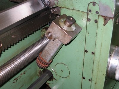

Kedze som sa snazil vybrat prevodovku zo sustruhu a nebol som si isty ako na to, aj ked na vykrese to je, ale ked to raz nejde tak fotka by pomohla, predsa len lepsie si byt isty ako skusat hrubu silu, tak som to aspon nafotil v takomto stave, mozno to pomoze niekomu dalsiemu.
Pokial mate dalsie zaujimave foto z SV18 RA ci uz z rozoberania alebo opravy, dajte to sem mozno aj s nejakym komentom co a ako sa rozobera.....
Vdaka

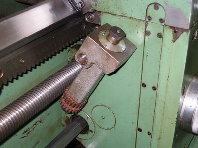

Zdravim,
mam moznost kupit tento typ zavitovych hodin, poznate ich niekto? Budu pouzitelne na SV18RA? Ozubene kolo vyzera ze pasuje na zavitovu tyc.
Vdaka...
Re: SV18 RA fotky
Napsal: 13. 3. 2019, 12:40
od kenybz
snad jo na 18ce se z levé strany našroubuje do suportové převodovky čep se závitem a upíná se to úplně stejně jak na tom suiku nebo co to máš na fotce...jinak nějaké fotky rozborek bych měl ale už to tu na fóru je nicméně ne všechny
