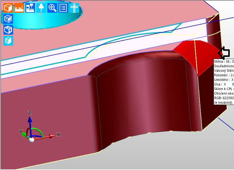

začínám pracovat v programu EdgeCam 2015 R2. Docela mi to začíná jít, ale narazil jsem na problém, se kterým nedokážu hnout už druhým dnem. Kolem mě tak daleko v tomto programu ještě nikdo nedošel. Teď k problému.

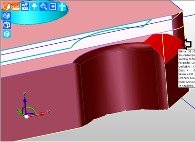

Mám na CNC frézce udělat jeden kus, kde jsou díry a hrany, zkosené hrany atp. ale jsou tam dvě plochy, které zaboha nedokážu odsimulovat jak by se to dělalo (onu součást mám ve stepu). Resp. nedokážu vytvořit v programu ten správný útvar a vybrat na něj tu správnou metodu frézování. Obrázek je v příloze a ona plocha je červeně a označena černou šipkou (je taková zborcená).
Jak a čím vytvořit frézovací útvar (útvar z hran nebo plochu nebo..?), který pak jak a čím ofrézuju jakou metodou (řádkováním, hrubováním,..?)? Nedává mi to spát už druhým dnem. Když to zkouším, většinou mi to napíše hlášku "neviditelný prvek 511".
Neřešme prosím typ cnc, byl bych rád za obecný návod jak na to.

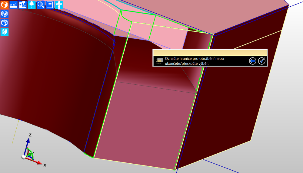

První co udělám, tak dám vytvořit útvar z hran. Viz obrázek 01. v příloze (útvar jsem zeleně myší klikáním na jednotlivé hrany ohraničil). Kliknu na fajfku.

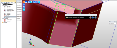

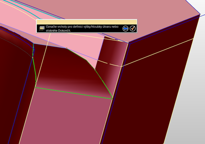

Pak to po mně chce ať označím vrcholy pro definici výšky. Viz obrázek 02. v příloze (útvar je zeleně ohraničen a jdou tam vidět nějaké body). Nevím co zadat, kliknu na fajfku.

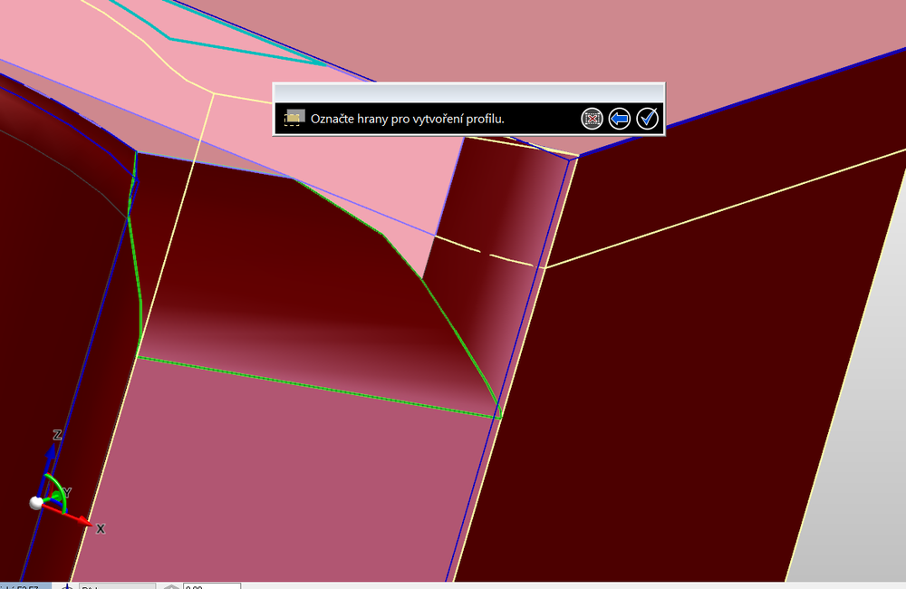

Pak vyberu obráběcí metodu řádkování a označím geometrii pro obrábění -> mnou vytvořenou z předešlých kroků - 2D dutina. Viz obrázek 03. Zeleně se mi to obarví, ale až dolů na spodek modelu - nevím proč. Kliknu na fajfku.
Pak to po mně chce abych označil hranici pro obrábění, tady nevím co zadat, a tak kliknu na fajfku. Viz obrázek 04

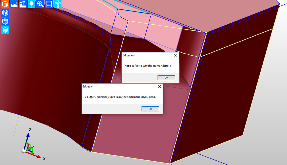

Nakonec mi to vyhodí onu hlášku. Viz obrázek 05.
Chápu, že se to nebude dát dokonale vytvořit na cnc frézce, a že to pak půjde na vyjiskřovačku. Ale aj kdyby tam měly být nějaké schody nebo neofrézované části, chtěl bych dokázat udělat to správně.
Jde to nějak? Díky!

Nevim co vymislis, ostry roh tam neudelas, vyber kulovou frezu a udelej to jako 3d plochu
No pokud mas edgecam jen v 2.5D, tak mas smulu
Máme 3D. Jen nevím, kde děám chybu.

O kopírovať hranice z radiusu a profilovackou vyobrabat
V profilovackou vybrať obrabať z modelov a vybrať r
A ďalšie možnosti ktoré ponúka profilovačka alebo cyklus pohybová plocha
Doporučujem školenie u vášho predajcu EC
