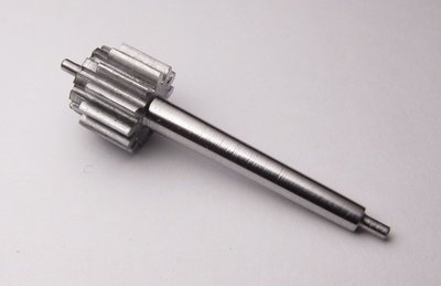

Zdravím,
nevíte z jakého materiálu je imbusový pevnostní šroub?
https://www.pematex.cz/spojovaci-materi ... ove-upravy
Potřebuji ho zakalit a rád bych znal alespoň orientačně třídu oceli kvůli teplotě.
Jova

Dík za odkaz, ale zase tak dobrý nejsem abych podle chemického složení odhadl třídu materiálu :(
Asi to budu muset risknout a kalit kolem těch 800 stupňů a popustit na modrou.
Momentálně je ten šroub v tomhle stavu a zase bych mu rád vrátil nějakou tvrdost.
Nezkoušel jste někdo zahřívání v roztavené kuchyňské soli? Zkoušel jsem borax a dopadlo to vcelku dobře, ale špatně se z těch zubů dostává, je to jako sklo :(
Potřebuji nějak zabránit vzniku okujím.

jova
Příspěvky: 2577
12. 3. 2019, 5:48
Cementování určitě né. Na tohle se fakt nehodí. Ty konce hřídele (průměr 1mm) se musí podle potřeby ještě dodatečně i žíhat, aby byly obrobitelný a nepraskaly. Původní pastorek je jako sklo, zřejmě bude skutečně z nějaké nástrojovky, já zatím testuji ten pevnostní šroub.

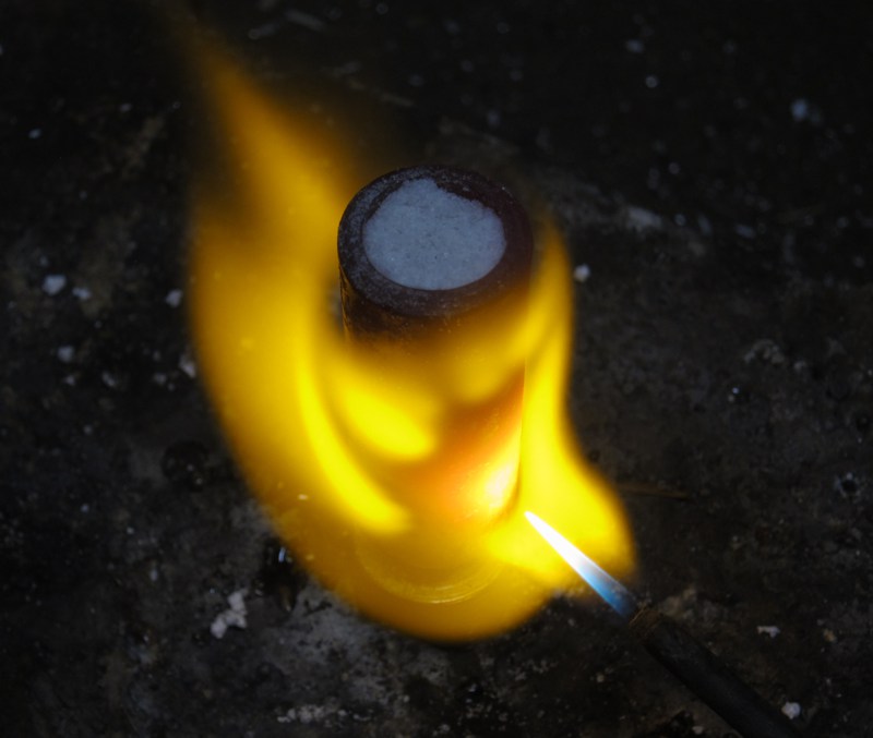

jova
Příspěvky: 2577
13. 3. 2019, 6:00
Problém je u téhle drobotiny, že se to nedá zahřívat klasicky na vzduchu plamenem, nebo v peci, protože se na povrchu tvoří okuje a povrch černá. Abych to kalení mohl provádět doma, hledám způsob jak to zahřát bez toho černání povrchu.
Dneska jsem udělal další kalící pokus s kuchyňskou solí. Udělal jsem si z kulatiny jednoduchou "nádobu" na nožičce, vyplnil jí solí a zboku nahřál autogenem (kyslíkovodíkovou svářečkou). Když se sůl roztavila, což by mělo být při 801stupních, tak jsem do ní vložil ten můj pastorek na kousku drátu. Trochu jsem ještě zvýšil teplotu abych se dostal někam k těm 850 stupňům a po chvíli ho vyndal a chladil v oleji. Ta sůl se na to "připekla" jako s tím boraxem, ale stačilo to na chvíli vložit do vody a rozpustila se. Výsledný povrch je čistý bez okují, jen jsou tam občas černé spečeniny z toho oleje. Ty stačilo lehce přeleštit a je to lesklé jako před kalením. Ještě to zkusím do té vody, pak by to mělo být zdá se zcela čisté. Takže za mě zatím dobrý :D
Andy V - Dík za ty kalící teploty. Ono už to roztavení soli při těch 801stupních hodně napoví v jaké teplotní relaci se člověk pohybuje. Ten sodík to vše barví do žluta a tak se hůř odhaduje barva té taveniny.
r4cv
Příspěvky: 2943
Bydliště: Topoľčany
13. 3. 2019, 6:34
som zvedavý, ako to bude vyzerať o pár dní. podľa mňa tá soľ spustí koróziu.
Příspěvky: 10269
13. 3. 2019, 7:37
jova píše: ↑13. 3. 2019, 6:00 Ono už to roztavení soli
Jak vypadá ta sůl při schladnutí? Dalo by se z ní něco odlejt? Četl jsem že existují solná jádra která se dají použít do hlinkových odlitků ,jen nevím složení solí .
jova
Příspěvky: 2577
13. 3. 2019, 8:40
Moc jsem to nezkoumal, v té trubce to normálně zatuhlo do černého, lesklého, tvrdého čehosi. Budu to zase tavit při dalším kalení během pár dní, na zkoušku to pak můžu vylít třeba do formy z písku.
