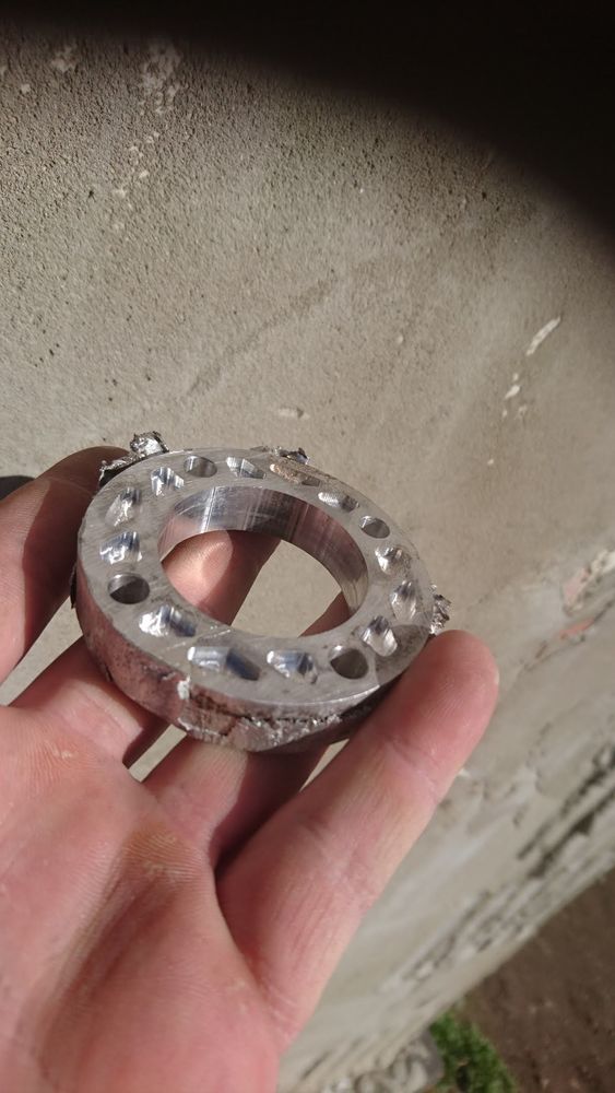

a dnes sem zkusil hliník z aluplus (EN AW-6060) a je to pro mě trochu problém s nastavením parametrů něco sem vyčetl ale moc my to nefunguje :(
středová díra se celkem povedla (boční krok 25%)
frézu sem použil 3břitou čínu 6mm otáčky 13000 a posuv na zub 0,03 hloubka 1,5mm
ale vnější oříznutí (přerušovaná drážka)do půlky to šlo a pak se hliník začal tavit, chladil sem vzduchem s lihem
výsledek viz foto
,https://photos.app.goo.gl/atiurCAJHSjnxEt29
video z frézování vnitřní díry
https://photos.app.goo.gl/SrwqCZQLjEazqNgb8
poradí někdo co mám nastavit je to kroužek 12 mm silný 65 mm v průměru a frézuji to z pásoviny 70x12 mm
fréra se totálně zalepila a i když sem to zní vyšťoural tak vypadá takhlehttps://photos.app.goo.gl/c7xHFVnBekEqo3LD8 to už se asi zachránit nedá co ?

Zase take zle to nebude, nastriekany povlak chvilku vydrzi, mozno aj 15mm chodu frezy.
Příspěvky: 10253
13. 3. 2019, 11:01
dvoracek.a píše: 13. 3. 2019, 9:39 zdar měl bych prosbu
Zrovna tady záleží na nástroji ,tak že fréza 3 břity je v pořádku při slušným chlazení pokud moc nechladíš nemažeš tak radši 2břit ale není to tak kritický,fréza musí být speciálně na AL leštěná (to proto že moc nemažeš ) nebo kluznej povlak na hliník tak bych doporučil něco od Aliconu ,nebo tak něco ,Grumant ti taky nabídne .
Příspěvky: 8450
13. 3. 2019, 3:29
Jestli se chces vyhnout oleji, zkus tam strikat lih, ten na hlinik funguje vyborne (freza musi byt furt mokra).
Fotku te zalepene frezy se mi nepovedlo stahnout ale kdyz ji das do hydroxidu sodneho tak ten z ni vsechen hlinik ozere (asi tak nejspis cistis pily, na hlinik to funguje stejne :-) )
Priste pouzij jiny hlinik, treba 2017A. Nebo napis na co ma byt, urcite ti tu nejaky poradime.
Dawe
Příspěvky: 3074
13. 3. 2019, 3:57
Jak uz ti psali, 6060 je blato, lepi se na nastroj. Sezen nejaky dural . Bezne jsou k dostani AW 2007, AW 2017, jestli chces duraz na pevnost, tak superdural AW 2024. Pripadne se ti bude lepe frezovat nejaka zinkova slitina (AW 7075.T6 jeste pevnejsi nez superdural). Spatne se neobrabi ani AW 5083, ktera je taky obvykla, ale spise jako plech nez plochac.
To lepeni se na nastroj ma primou souvislost s vysokou teplotou. Snizenim otacek vyrazne snizis teplotu, zkus i zlepsit to chlazeni. Ty otacky se mi zdaji hodne na 6mm HSS. To lepeni redukuji i povlaky. Urcite pouzij dvoubritou frezu, ne 3 britou a nejlepe povlakovanou. Posuv zkus zvysit, at zahrivas vetsi oblast a nedelaji se ti hotspots.

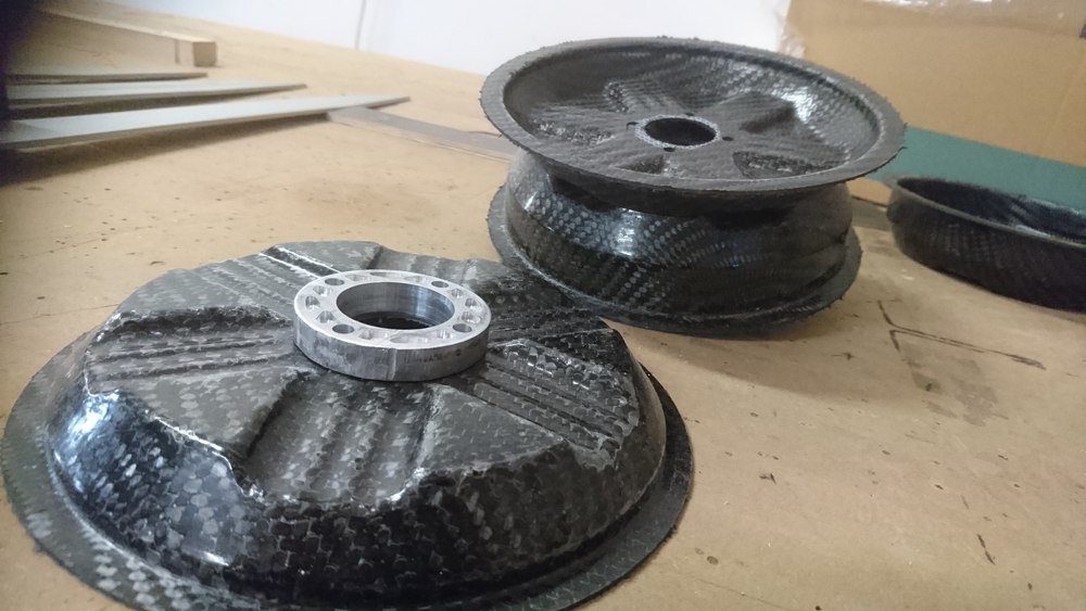

čínan píše 6mm HRC45 3 flute Tungsten Carbide End Mill milling cutter CNC for aluminum tak jak se k tomu mám chovat jako k hss nebo carbidu?
zakryju mašinu igelitem , namažu a upravím dráhy abych se vyhnul drážce ve které se to zalepilo
jinak je to rozpěrný kroužek do karbonového disku na minikáru takže nároky na pevnost skoro žádné jen aby se to nerozmáčklo když se to přitáhne k náboji možná by šel použít i nějaký plast ale taky nevím jaký ? a potřebuju jen 8 kroužků a celá deska bude určitě drahá

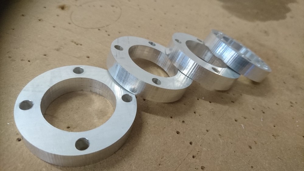

14. 3. 2019, 11:08
zdar
tak se zadařilo :D :D
sice to trvá dlouho 40minut 1 ks (asi se moc bojím brát větší hloubku najednou jen 1,5mm)
a opravdu stačilo víc lihu :D :D
jen se ještě zeptám to oskákání je zbůsobeno vůlí v hřebenech ?nebo něčím jiným

Dawe
Příspěvky: 3074
14. 3. 2019, 12:07
Neni to jen vysledek kruhove interpolace s prilis velym krokem?
bobik
Příspěvky: 4556
Bydliště: Okres Klatovy
14. 3. 2019, 1:03
Možný je to, jestli je to rovnoměrný po celém obvodu. Jestli ne, tak je to vlivem gumovosti celé konstrukce. Nechal bych přídavek 0,1mm a pak to na celou výšku pomalu na čisto objel tak 500-800mm/min.
