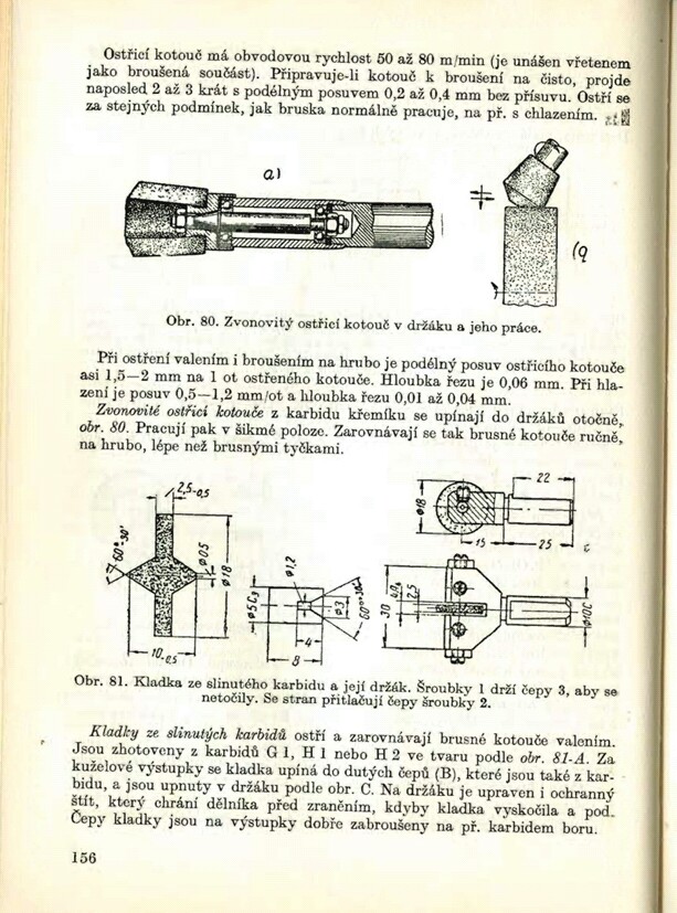

Zdravím, nemáte někdo prosím výkres držáku orovnávače kotoučů diabolo? Díky.

Není to ve Tvarovém broušení? Ty ho chceš dělat? není jednodušší prohlídnout inzeráty?

Davide, ten tam není. Už jsem koukal. Je tam jen Blesk a kolíbka...
Na netu jsem našel jen fotku z nějakého eshopu, jinak ani ťuk.
Jsem na broušení trochu úchyl, protože mě to baví.
Když něco zjistím, tak to sem Carlovi_FM hodím.
Ještě kouknu do nějakých knih.
Edit: v příručce brusiče je o něm na stranách 154-156. Vyloženě výkres tam není. Jen řez...

Řez by stačil, kotouč jsem si objednal a rozměry dopasuji. Díky.

Už jsem si tu příručku stáhl, to diabolo tam je. Díky, to mi stačí. Jinak mě překvapilo, že ta hřídel je tam dlouhá.

Tak ta hridelka nemůže být v principu úplně krátká. Jinak by stačila jakákoliv vůle v ložiskách a už by to bylo znát na orovnání kotouče, potažmo kvalitě broušeného povrchu.
fmodel: cena... když se tvarově orovnávají kotouče, tak abys zlikvidoval co nejmíň diamantů, tak se doporučuje hrubovat třeba kusem tvrdého kotouče (orovnávač už z logiky věci musí být tvrdší, než kotouč)

on to je spíš tvarovač,orovávač není vyloženě správný slovo.Když potřebuješ do brusu vytvořit nějaký profil,tak se to dělá na hrubo,od ruky, tímhle.Na jemno potom diamantem a samozřejmě už ne z ruky. Ještě existuje podobný orovnávač,tam ale není kotouč tvaru zvonku,ale klasickej válcovej. Je to na krátké hřídeli,která je po stranách uložená v ložiskách. Ty jsou zakotveny v koulích,drží se to za ně v ruce. Měli to ve Waltrovce,jinde jsem to nikdy neviděl.Výhody toho nebo onoho neznám,já diabolo nemám(teda někde jo,ale nikdy jsem ho nepoužil), rovnám jen těmi "koulemi"( takhle tomu říkali brusiči)
