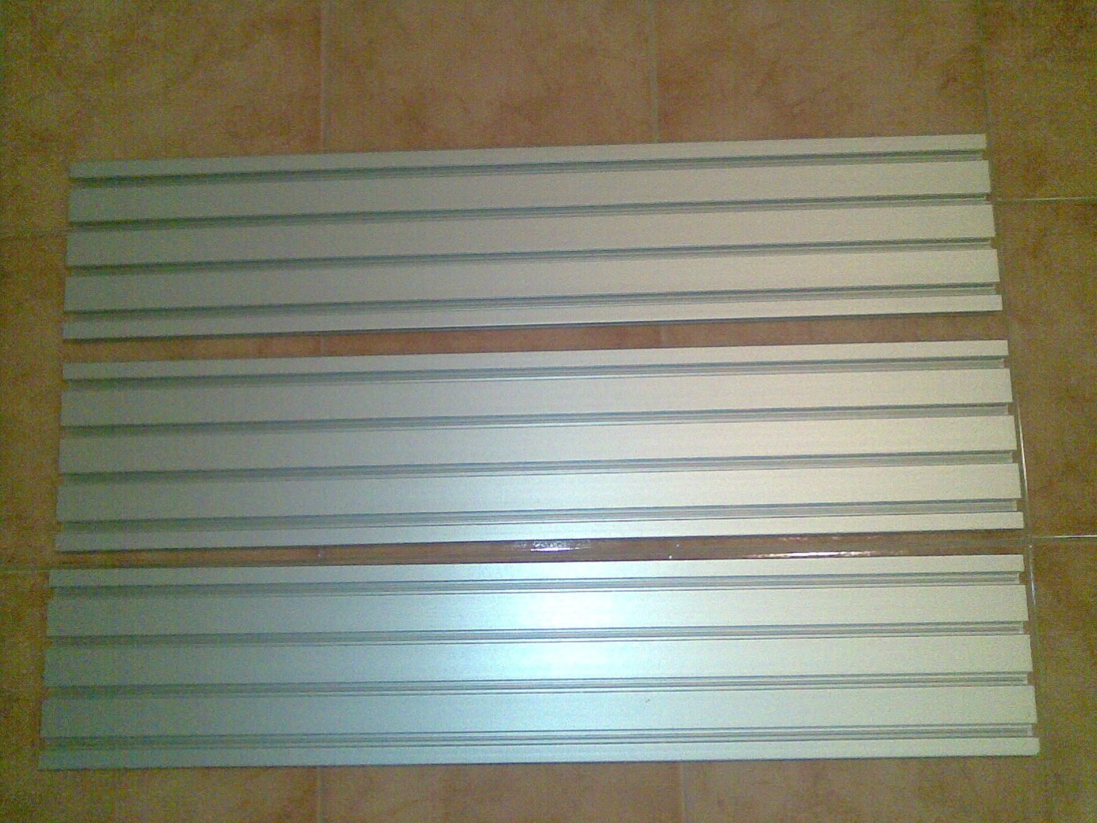

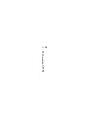

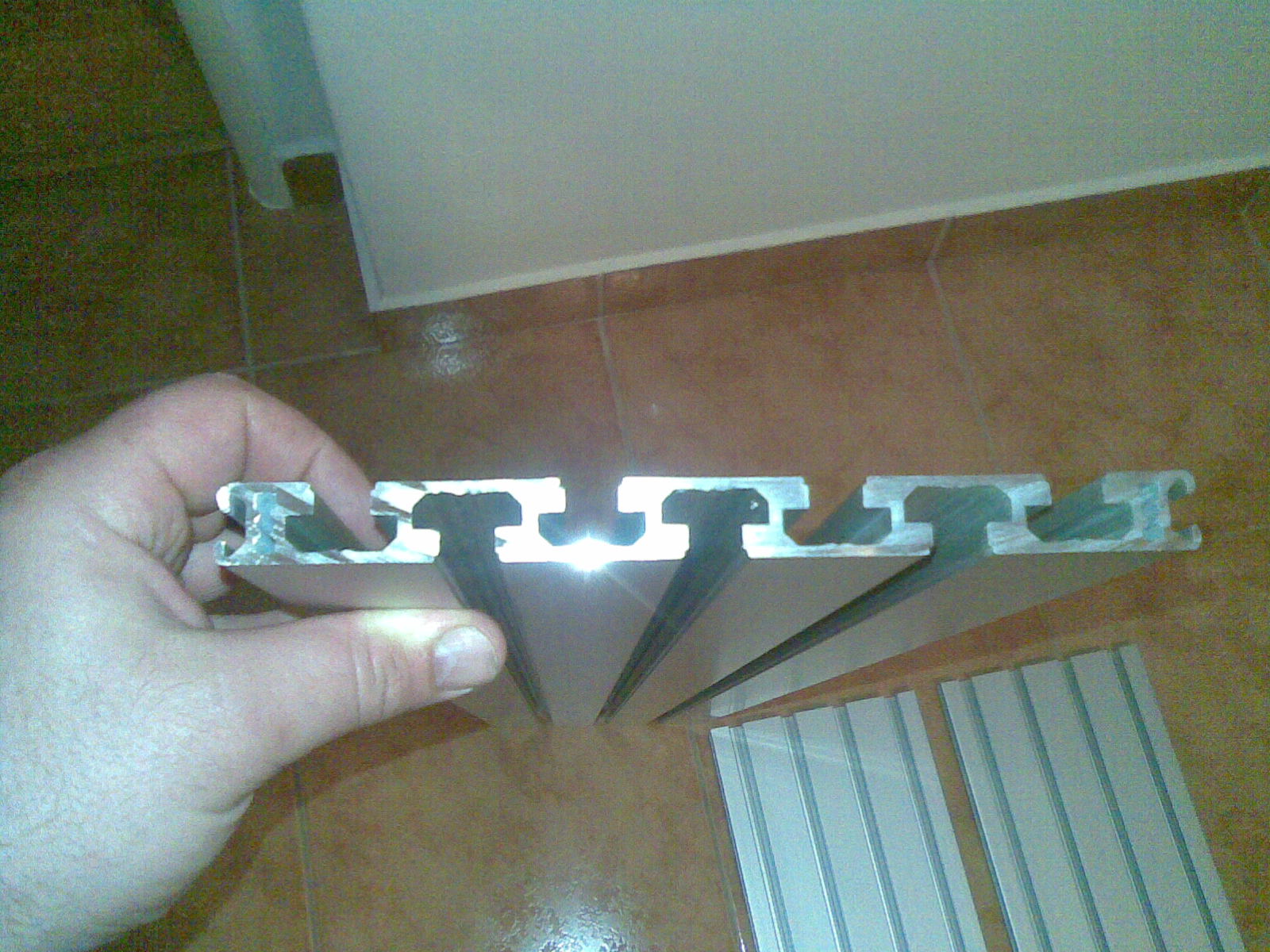

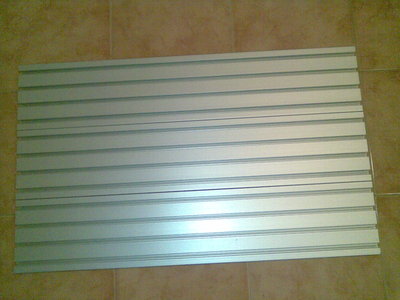

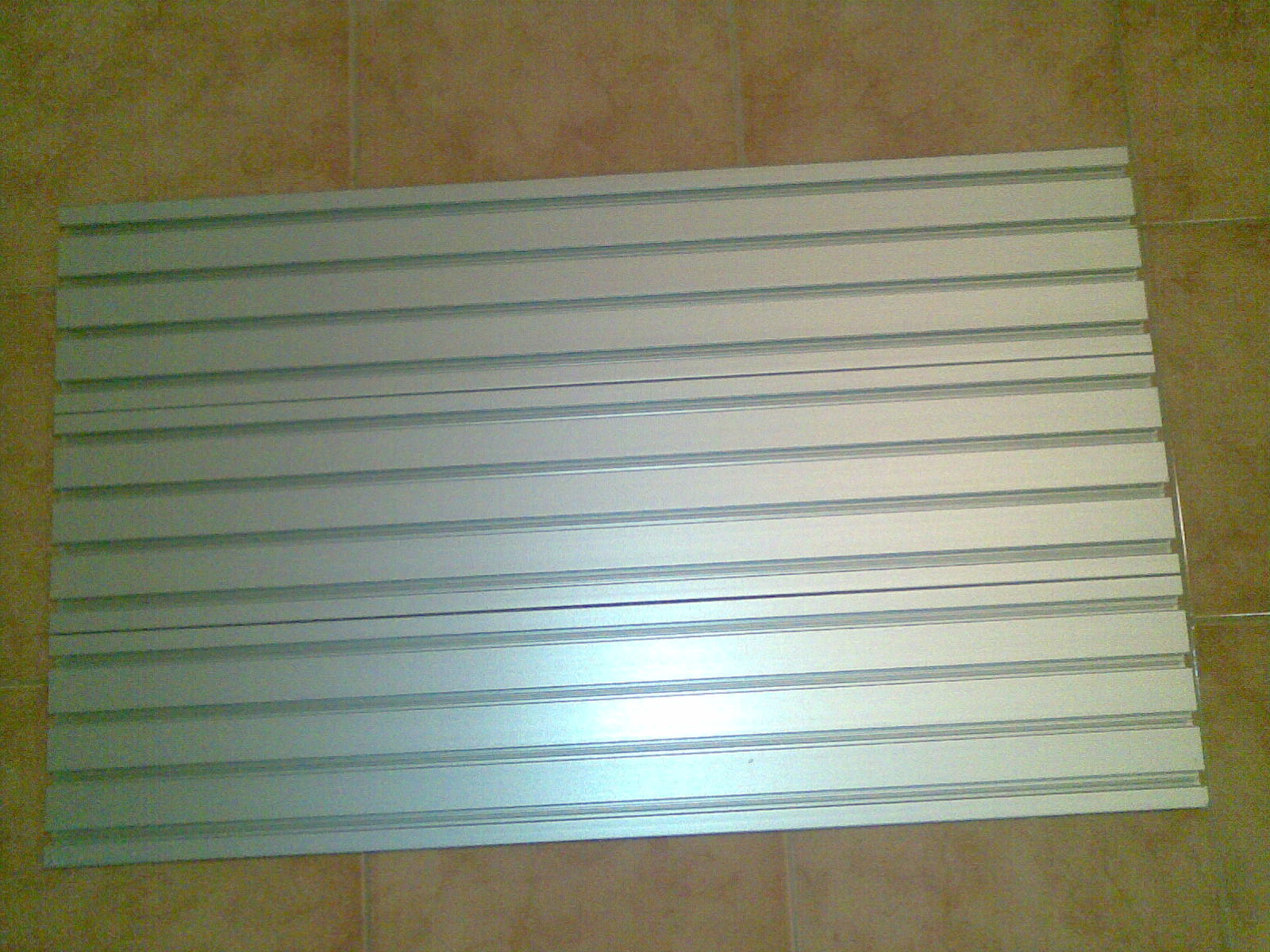

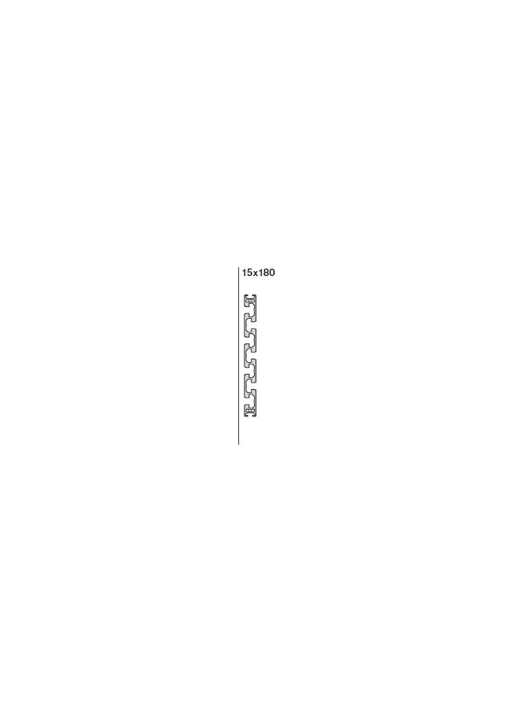

Zdravím,
našiel som profil s T dražkou od Bosch Rexroth 15x180. Potrebujem upinací stôl na svoju mašinku o rozmeroch 900x540. Frezka je určena na frezovanie dreva, plastu poprípade hliník možno raz. Chcem sa spýtat že či ma niekto skusenosti s profilom týchto rozmerov, či by to stačilo na taketo použitie alebo je to slabe.
Ďakujem za každu radu
Příspěvky: 7162
10. 3. 2011, 6:13
tyto profily ačkoli tak nevypadají tak jsou docela slušně tuhé, já mám podobný profil jen tlouštky 18 , a v délce 650mm to nemá žádný problém s pronešením.
panak
Příspěvky: 40
Registrován: 14. 3. 2010, 8:18
Bydliště: Brezová pod Bradlom, SK
10. 3. 2011, 6:24
packa píše:tyto profily ačkoli tak nevypadají tak jsou docela slušně tuhé, já mám podobný profil jen tlouštky 18 , a v délce 650mm to nemá žádný problém s pronešením.
Takže hovoríš v pohode ? Lebo dopytoval som to v MTS a za 3 ks dlžke 900mm chcu aj s dopravou niečo cez 100 ečiek čo sa mi zda celkom v pohode.
Dík za komentár
Příspěvky: 7162
10. 3. 2011, 6:36
na dřevo naprosto v pohodě a do duralu se natom dá taky.
panak
Příspěvky: 40
16. 3. 2011, 2:33
Tak profil už je doma, vyzera to v pohode. Objednával som u firmy MTS, velmi seriozne a rýchle jednanie , slušne ceny. Profil je 15x180 s 10mm drážkou narezali na požadovanu dlžku, poslali zbernou službou na požadovanu adresu. Maximalna spokojnosť :D
