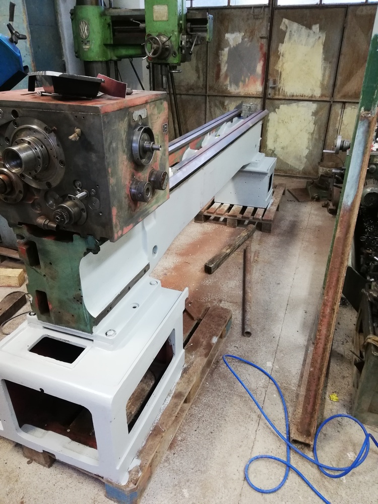

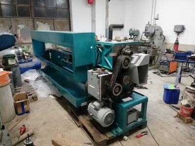

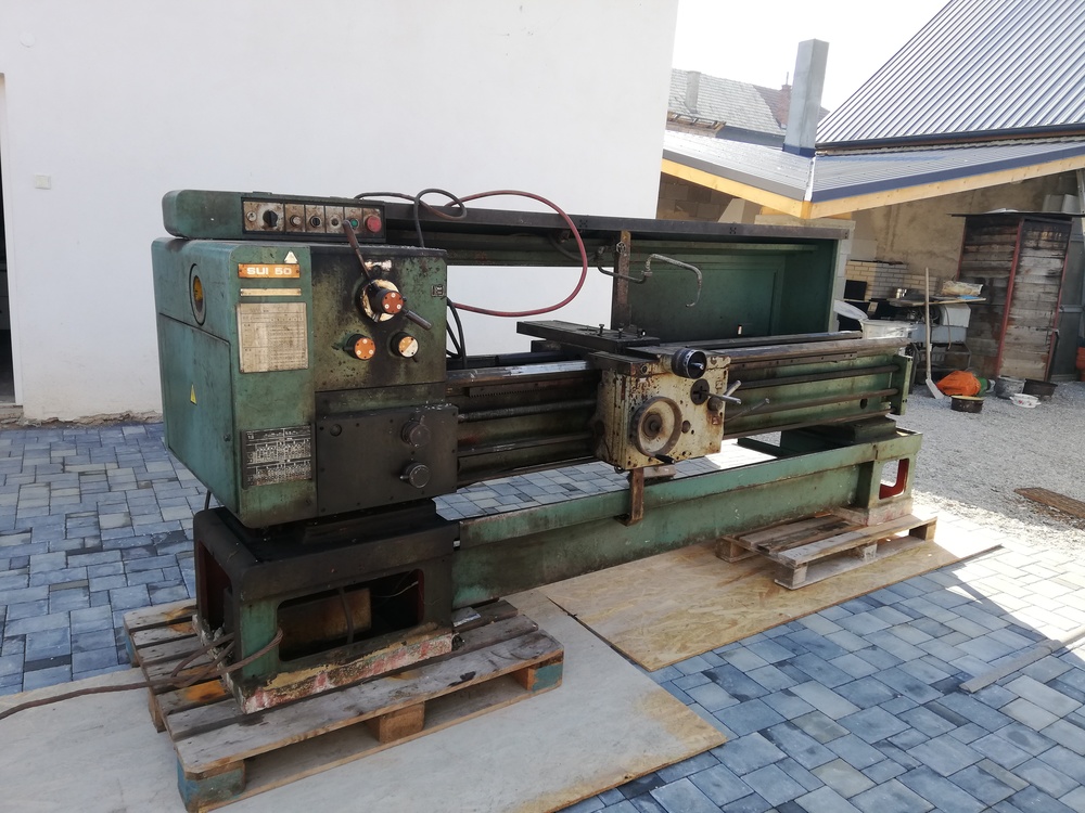

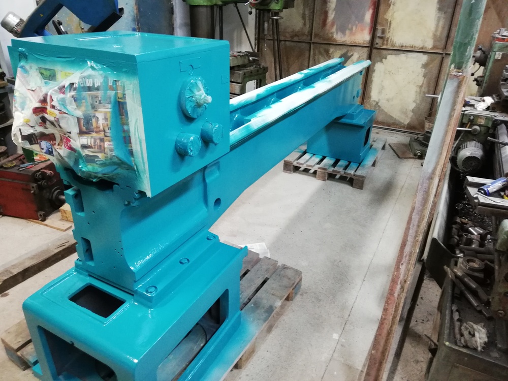

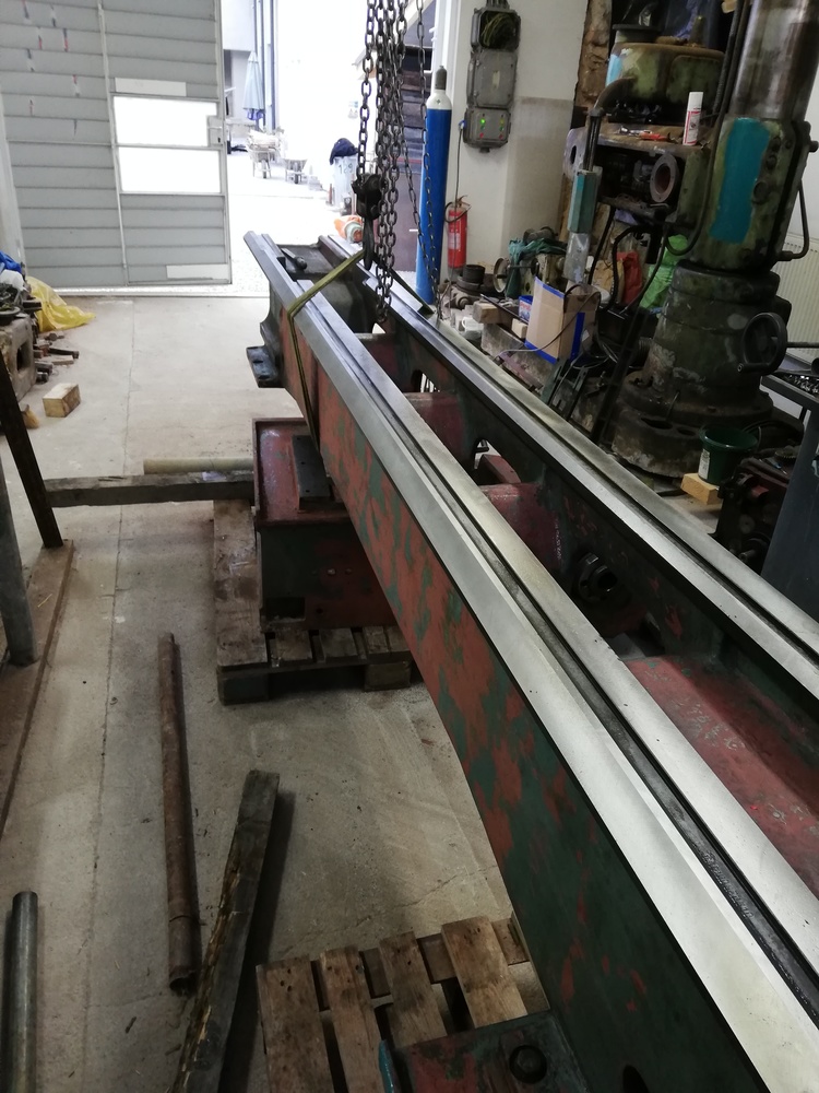

Čaute, konečne sa mi podarilo zohnať sui50 nanešťastie nebol v najlepšom stave, som sa rozhodol pre kompletnú go :) všetky klzne plochy som dal prebrúsiť + hlavný suport sa sfrezoval a vyplnil kĺznou hmotou, sú tam nové ložiská,remene,stierače,náplne a náter 2 zložková poliuretánová farba.

zdravim..
kde ti to brusili, kolko to stalo?

Som sa poinformoval a najlepšie to vyšlo v Maďarsku cez jedného známeho v debrecene 1200€ stalo komplet všetko prebrusiť ale stoho 130€ bola tá kĺzna hmota ale keďže som mu už pár sústruhov zobral tak na 800/2000 rumúna mi povedal 1000€ a sui 50/1000 za 800

to sa mi zda dobra cena... v podstate mas za maly peniaz novy sustruh, ktory ti posluzi velmi dlho. O tej klznej hmote som doposial este nepocul...

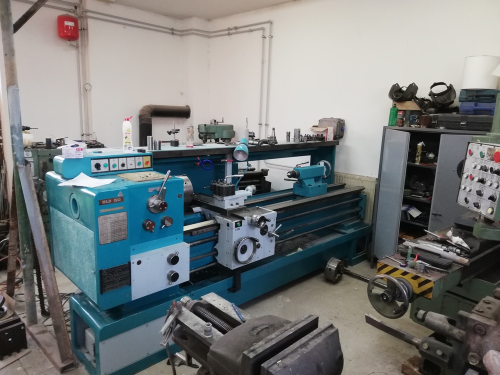

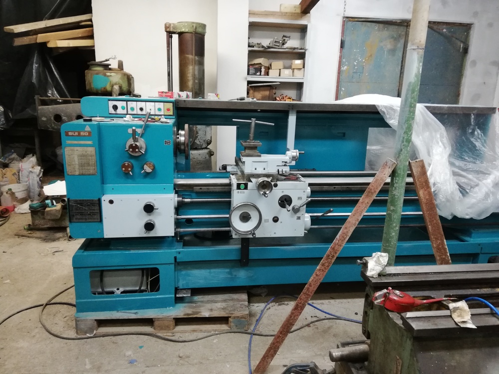

Takto vyzerá už komplet poskladaný.
Tá kĺzna hmota je dobrá vec nemusíš nastavovať hrebeň odfrezoval 1mm- (to čo odbrúsil) zo suportu a vyplnil tou hmotou :) vraj že sa to používa pri cnc sústruhoch
