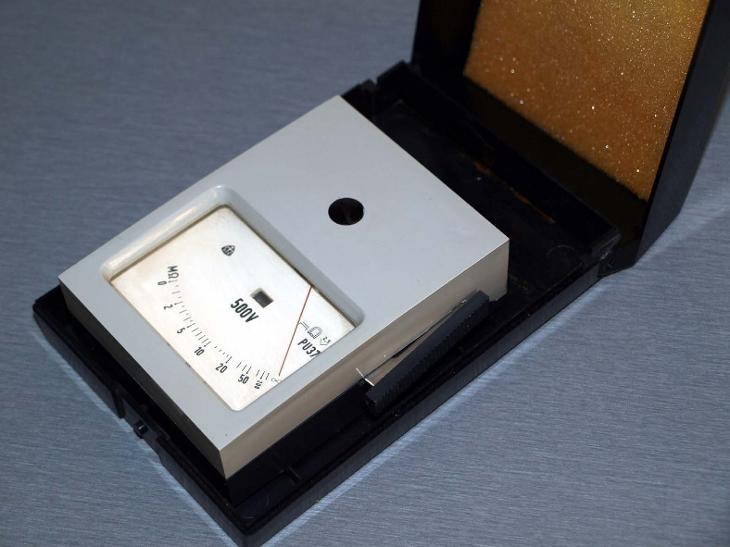

Ahoj, po letech služby mě opustila ručička měřáku, ulomila se pádem :(
nevíte z čeho a jak ji vyrobit? Nepiště mi kup si druhý .....mě by zajímala ta výroba a materiál
ilustrační fotos:

Pružinovy plech a vodný lúč ?

Mám pocit, že se to dělalo tažením skleněné tyčky v plamenu hořáku.
Já bych to udělal z odštěpku uhlíkové pásnice, nebo kousku laminátu co používají modeláři:

Ano v tomto případě máš 100% pravdu.

prvně sem se vydal cestou nahřátí plastu z rámečku plastikového modelu to je parádní ovšem po vytáhnutí na požadovaný průměr to je špagát :( jedině že bych zkusil vyztužit červenou barvou...
Asi to je fakt sklo, kde sehnat nějakou tyčinku skla co by se dala nahřát?
ocel sem zavrhl i měděný drátek mohlo by dojít k ovlivnění měřené hodnoty...
Díky za rychlé odpovědi

Jsou to natažená vlákna uhlíku zalité pryskyřicí.
Když se taková trubička nebo pásek zlomí, tak se to normálně roztřepí, takže předpokládám že ano.
Když nic neseženeš, tak ti kousek na ručičku pošlu.

Je to sklo. Par rafiček jsem kdysi dávno dělal a není to žádný problém. Já sice použil skleněnou míchací tyčku, ale jde to s obyčejným tabulovým sklem. Vezmeš dva podlouhlé střepy a budeš je ohřávat tak dlouho, až se nataví a slepí k sobě. Pak vyndáš z plamenu a odtáhneš od sebe a tím vytáhneš skleněné vlákno. Je překvapivě pružné.

nemá :lol: - protože u slušných měřáků se to dělalo z trubky - skleněné trubky.
Takže kus trubičky a na Bunsenově Apparátu :mrgreen: - jde to krásně, žádná věda.

Když už sklo, tak co vytáhnout vlákno z optického pigtailu?
I když nevím, proč se bojíš měděného drátu. Tam máš snadno dostupné široké spektrum průměrů a nebude to křehké. A pokud to nechceš dávat přímo k cívce měřáku, tak to nalep na ten pahýl, co tam zbyl z původní rafiky.
Když máš někde na stole při měření položené kombinačky, tak ty se určitě na nějaké deformaci pole projeví víc, než rafika z 0.2mm měděného drátu.

No jo no souhlasím - z trubičky. Já chtěl jen hlavně potvrdit, že je to sklo. Spousta lidí tomu nevěří. Opravdu je to sklo a jak jsi napsal je to z trubičky. Puntičkáři :lol:

A jak je na tom závěs? Jaký tam je typ? Ten závěs je náchylnější než ručička.

Já mám u dost měřáků ručky hliníkové.
Je to velmi tenký plech jedenkrát přehnutý u špičky úplně splácnutý.
Ten se ulomit nemůže, akorát je trochu silnější kromě toho konce.

Jo jenže tam záleží na tom závěsu. Podle toho je i použita ručička.
