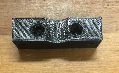

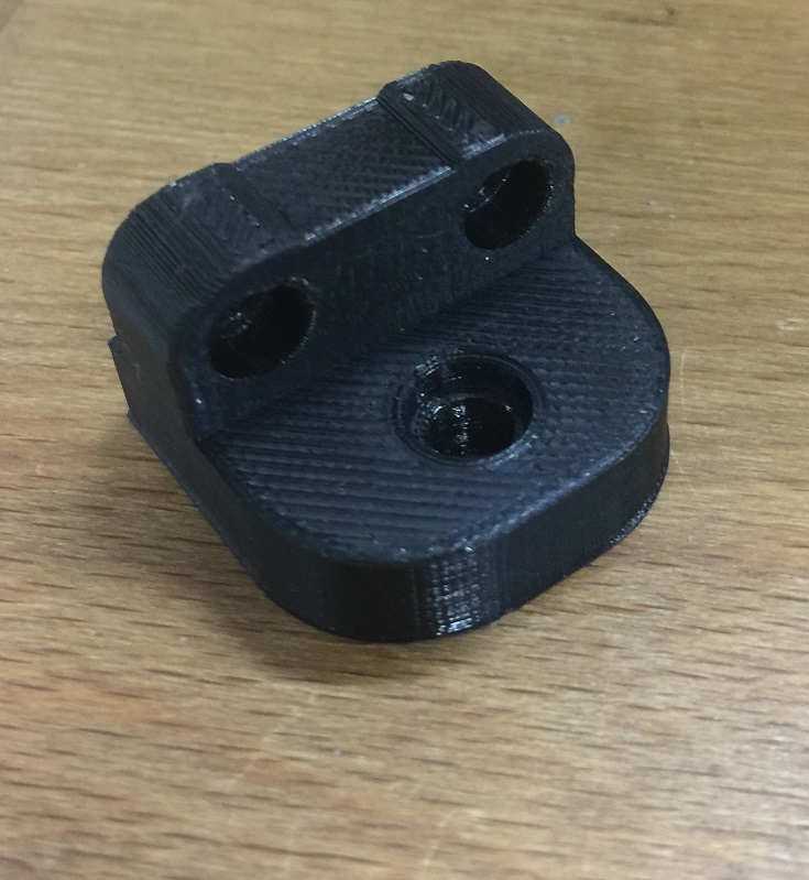

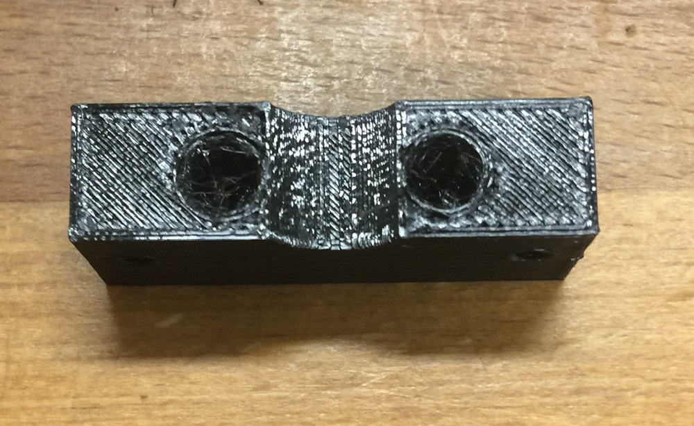

Tisknul jsem si takovouhle příchytku (PETG, Průša MK2) a nějak se mi nedaří vyřešit to, že ve svislých děrách trčí jakási vlákna a díry jsou vůbec nepřesné. Vodorovné díry při tom vychází krásně. Co to může být? Zatím nemám s 3D tiskem moc zkušeností, tak je to třeba nějaká triviální začátečnická chyba.

nedelas spatne nic, jen neprozrazujes slicer, musis pro svoji tiskarnu vylaborovat spravna nastaveni, pro ty diry zkus polaborovat s retrakci i jeji rychlosti

Mám Slic3r "Prusa Edition". Tu retrakci jsem tam ještě nezkoušel nastavovat, ani jsem vlastně nevěděl, že to tam mám hledat. Dík, zkusím to nějak poštelovat.

Nemám zkušenosti, ale dle 1. fotky hlava projíždí při tisku výplně přes díry, neměla by je nějak obkroužit, čímž by se také spevnily ty díry?
EDIT: jak jsem psal jsem pouze studující čekatel ;-) ale pohrál bych se dle manuálu s tímto:
- Only retract when crossing perimeters (položka Infill) – říká Slic3ru, že má
provádět odjíždění pouze v případě, že tisková hlava opouští hranice tištěné vrstvy. Je
vhodné ponechat zapnuté, protože samovolně vyteklý materiál uvnitř výplně není
vidět a jeho male množstvý je zde přijatelné.
- Avoid crossing perimeters (položka Layers and perimeters – skupina
Quality) – Nutí tiskovou hlavu maximálně sledovat obvodové stěny a pokud možno
je nekřížit. Toto nastavení samozřejmě ovlivňuje počet a délku pohybů, tedy I velikost
souboru s G-kódem a samozřejmě dobu tisku.

ahoj, podle meho nazoru i fotky to vypada jakoby se nejprve tiskla vypln a pak obvodove steny..

Pečlivě jsem se podíval a dělá stěny dřív než výplň. Ale chlupy to nechalo stejně, jenže jsem nevypozoroval jak.
Retrakcí se mi to podařilo tak rozhasit, že jsem musel obnovit konfiguraci ze zálohy :-) ale ničeho jsem tím nedosáhl, jen to zhoršil. Záhada...

nejsou nějaké chyby v modelu ,něco co není vidět ale slicer to vidí ? mě to příjde jako by to chtěloněco tisknout ve vzduchu .
můžeš sem dát model ?

Pardon, to je jiny model, ale ty chyby dela stejne. Ten z fotky je tady.
drzak mikrometru v2, zakladna.zip
(280.04 KiB) Staženo 245 x

zkus jiny slicer, treba cura, od sli3eru jsem utek uz davno

Zkusím, dík. Já ten Slic3r vybral jako první volbu proto, že ho výrobce doporučuje, ale jinak k němu žádný sentimentální vztah nemám, tak klidně zkusím jiný :-)

tak model je ok
skus tu curu ta je dobrá

Díky za pomoc :-) Už to dělá díry krásně.
Bylo to tim slic3rem, cura je lepší :-)
