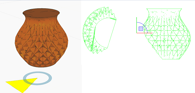

https://www.cadforum.cz/catalog_en/stl2dwg.asp
vyskusaj toto, ci ti to k niecomu bude, to neviem, lebo v prispevkoch to uz bolo napisane.
nestahuj nic, len si uploudni stl subor, zachvilku ti to zkonvertuje a otvor si to trebas Autocadom 15.
Cjuz

Umí to i Visual Components, ale myslím že je to jako brát kanón na komára.
Vložíte STL, rozříznete jak chcete (pokud chcete), uděláte výkres - pár kliknutí.
A nebo to převést třeba do 3ds, vložit do SketchUp a z toho udělat výkres - to by šlo i zadarmo, ale chce to vyladit postup.
