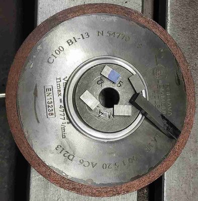

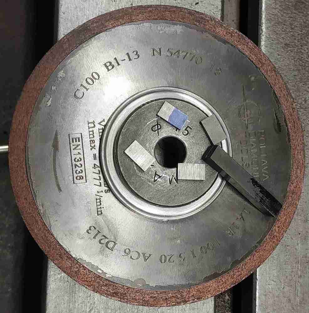

Ahoj, takže jak to dopadlo:
nakonec sem koupil diamantový řezací kotouč a šlo to krásně koncové polotovary mají tl. 2mm délka 9mm a šířka cca 5mm.
když sem řezal vysavačem sem odsával.
Jinak se jedná o slinutý karbid H1
