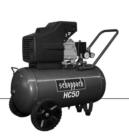

Je to Scheppach HC50 s 50l vzdušníkem.
Tohle je fotka z návodu. Teď u toho nejsem, ale hned jak se k tomu dostanu, tak sundám ten plastový kryt, aby byl vidět válec.
