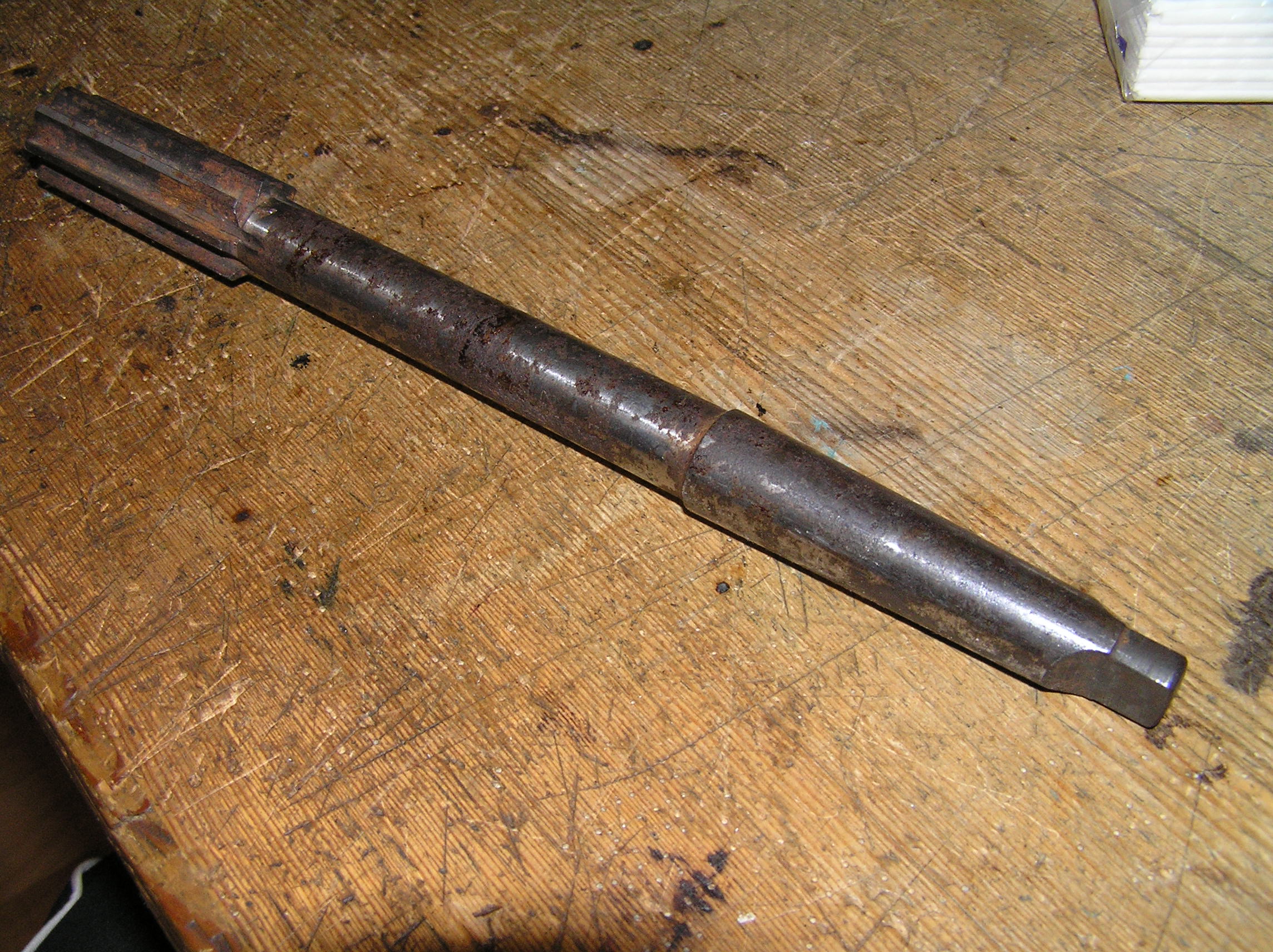

Ahoj. Dostal sem od kamaráda výstružník - 22mm. Neříkám, že ho na něco potřebuju, je snad prej málo používanej. Ale má jednu vadu na kráse (a to skoro doslova :) ). Je zrezlej (viz obrázek). Břity by celkem nevadily, ty by se samy obrousili (ty moc zrezlý ani nejsou), ale co vadí dost, je zrezlej morsekužel (MK2). Trošku sem ho oškrábal nožem (z toho nehoršího), pak sem ho zkusil narazit do pinoly koníku. No a nečekaně tam moc nedrží. Máte nějakou radu, co s tím ? Přece jenom je mi líto ho vyhodit, když je skoro novej. A navíc - dary se přece nevyhazujou :D

skus smirglovym papierom, upni do sustruhu vystruznik za telo...

Já bych rád, jenže nemam tak velkej průchod vřetene :( Takže vzít to jen tak ručně, nevim, abych nějak nepokazil ten kužel..
Jedině mě napadá upnout to mezi hroty a pak šmirglem

Vlož do univerzály kúsok silónu , vysústruž doň plytkú dieru aby tam išiel výstružník natesno , vlož ho tam a od zadu pritlač koníkom a jemne brúsnym papierom vyčisti . 8)

Celkem dobře jde odstranit rez drátěným kartáčem v rozbrusce. Pak to není ani potřeba brát šmirglem, jen to utřeš hardrem. Další řešení je přelíznout to takovým černým páskem na leštění kovů. Vypadá to jako drátěnka na nádobí. Pokud to budeš brát šmirglem, je dobré ho dát na kousek prkýnka abys to očistil hezky rovně. No a nebo to nechat přebrousit, ale to by asi vyšlo dráž než celý nástroj. :D Nikomu se asi nebude chtít kvůli jednomu kusu natáčet stůl.

aj ten droteny kartac je dobry napad lebo ti nezoberie skoro ziadnu ocel ale hlavne tu hrdzu, inak by som sa nebal toho ze poskodis kuzel, na vystruznikoch je morse kuzel trosku iny ako na vrtakoch, maju lepsiu samosvornost....

kiko01 píše:na vystruznikoch je morse kuzel trosku iny ako na vrtakoch, maju lepsiu samosvornost....
Jestli on to nakonec nebude ten pravej duvod, proc to nedrzi v MK2 dutine. Koukam do Cernocha a vidim "Kuzely pro vyhrubniky a vystruzniky" 1:30 a "Morseuv 2" 1:20.020. Vrcholovy uhel ma priblizne 1 stupen rozdil, nevim nevim jestli tahle kombinace bude mit "lepsiu samosvornost".

Teda to mě dostalo. Morse kužel je morse kužel a nemůže být jiný na výstružníku a jiný na vrtáku to je čirý nesmysl. :?: Kužel který je uvedený v tabulkách pro výstružníky a výhrubníky je ten za který se upínají velké výstružníky na trn. Jedná se o větší průměry výstružníků které mají kuželový otvor pro naražení na unášecí kuželový trn.

bol som v tom ze MK na vystruzniku je praveze mensi, a o par minut a nie o stupen....
tiez som si myslel ze MK je vzdy rovnaky ale je to v strojnickych tabulkach tak....

ked je kuzelovitost 1:30 tak to je uhol mensi predsa ako 1:20... :)
je to tak, aj vo vavrovych tabulkach pre SPŠ
vystruzniky a vyhrubniky 1:30 aj ked neviem ci to nahodou nieje udaj pre nastrcne vystruzniky :)

je to přesně jak to říká petrL morse je morse :wink:
kdybys to kiko četl v těch tabulkách pořádně tak tam je napsané "VRTÁNÍ" tzn. díra na výstružníku a z toho plyne,že se jedná o nástrčný výstružník
čti : Provedení http://katalog.mav.cz/detail.php?id=22284 :wink:

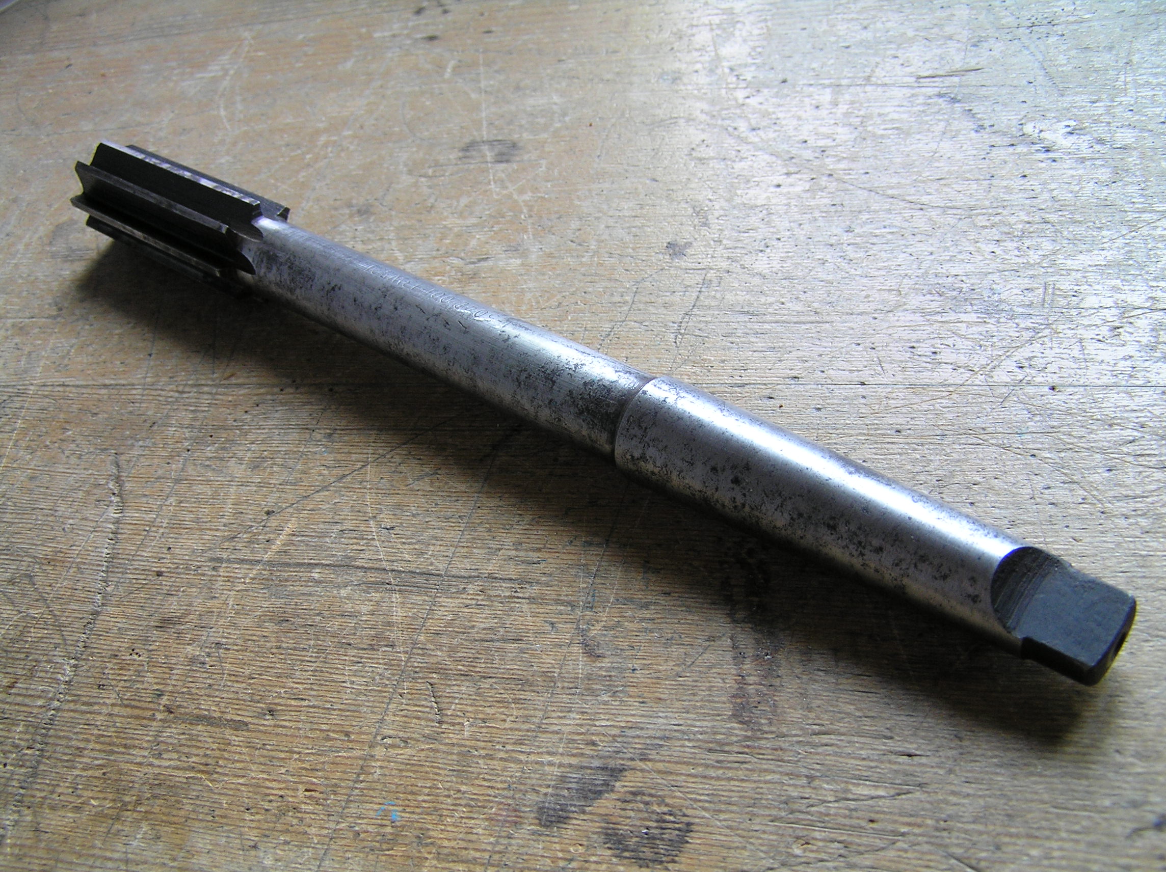

Tak už jsem s tím proved kombinaci vačich rad :) Nejdřív sem to vzal ocelovym kartáčem, pak šmirglem na kusu dřeva a nakonec potřel antirezinem (ten podle mě neudělal vubec nic, akorát mi zaprasil prsty :D ). Dokonce se objevilo i nějaký označení. Odpoledne sem hodim fotku (nečekejte zázraky).
Btw morse je morse, teď už drží v pinole jak helvétská víra :)

cistil jsem kompletne vyplavenej a zrezlej seping po povodni
vse ocelovym kartacem rucnim a na flexe
rez slezla, kluzne plochy jsou neposkozene
ty kartace berou predevsim rez a zdraveho se moc nedotknou

ja sem to bral jenom rucnim, a ta rez neni jenom horní tenoučká vrstva, ale někde je aj půl mm do hloubky :( takže je v místech hrbolatej.
