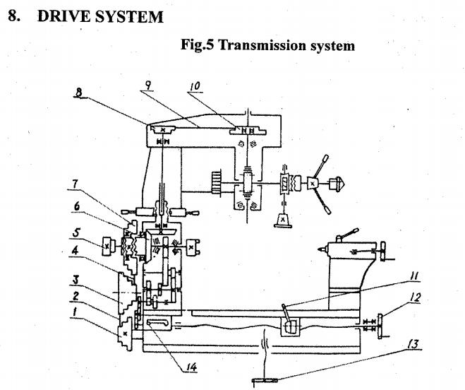

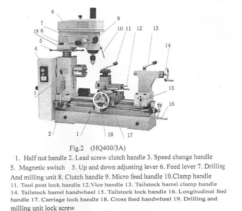

pokud máš tento stroj, tak zde je manuál

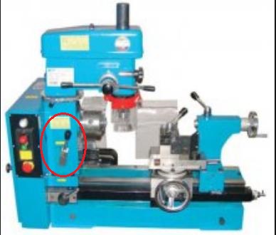

ten důležitý převod je ukryt uvnitř pod vřetenem - ta páka (3), co jsem označil přepíná mezi malým posuvem pro soustružení a rychlým pro závity
(viz tabulka v manuálu)
páka (2) je označena jako spojka na šroub
páka (1) na suportu připojuje suport na šroub
