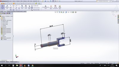

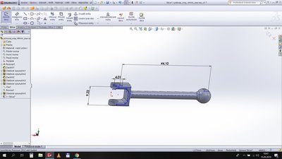

Ahoj.
Budu dělat poloosy do RC modelu. Cenu ted neřeším, čas nad tím strávený taky ne. Ale chci se zeptat na materiál.
Bude dynamicky zatížený (rozjezdy a brzdy). Krouták asi nejsem schopný dát do kupy.
Zajímalo by mne, jaký materiál snáší dobře dynamické zatížení krutem, aniž by byl nějak zušlechtěn?
Kalení a broušení se dost prodraží a když už to budu dělat, nechce se mi to dělat z 11tky, at to zase chvíli vydrží.
Díky
Milan

Je to pro model 1:10, Xray konrétně. Jezdíme Rally.
Vyrábět pro to, že konvenční koupené Xray nemají dostatečné rejdy. Koupené Eagly sice rejdy mají, ale dost rychle se vyběhají.
Kdysi vyráběla Tamia, na kterémžto koncemtu jsem navrhl model poloosy, které dávají rejdy jak sviň a drželi. Ale pár se teď, když už najdeš, pohybuje kolem 2500Kč.
Pohon elektromotorem, 13,5 závitu. Udávaný výkon 244W

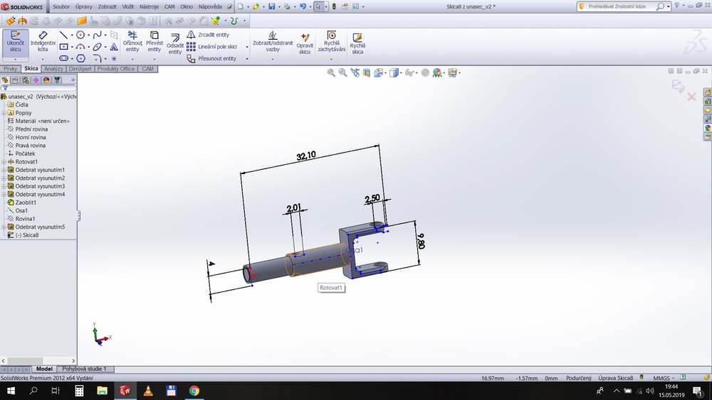

Rozměry a tvar dodám, jen to hodím do nějakého JPGčka.

No začal bych ČSN 15142 po novu 42CrMo4 dá se snad sehnat zušlechtěná ,ale nevím jaké máš výrobní možnosti .

CO půjde na konvenčním soustruhu. TU kuličku budu muset někde poptat, kde mi to vytočí. Frézované věci si udělám sám na Hurcu.
Je ta ocel dobře konvenčně obrobitelná? Až mi tam bude lítat ta dvojka frézička, bude to dělat bordel?
