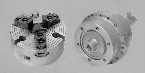

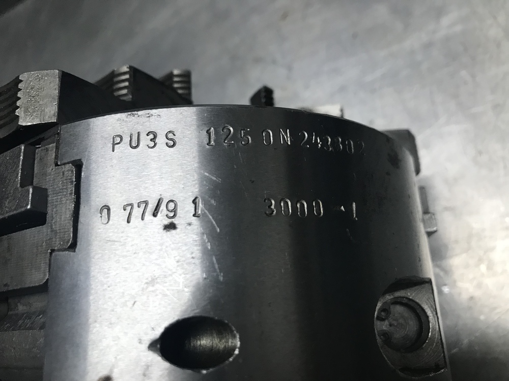

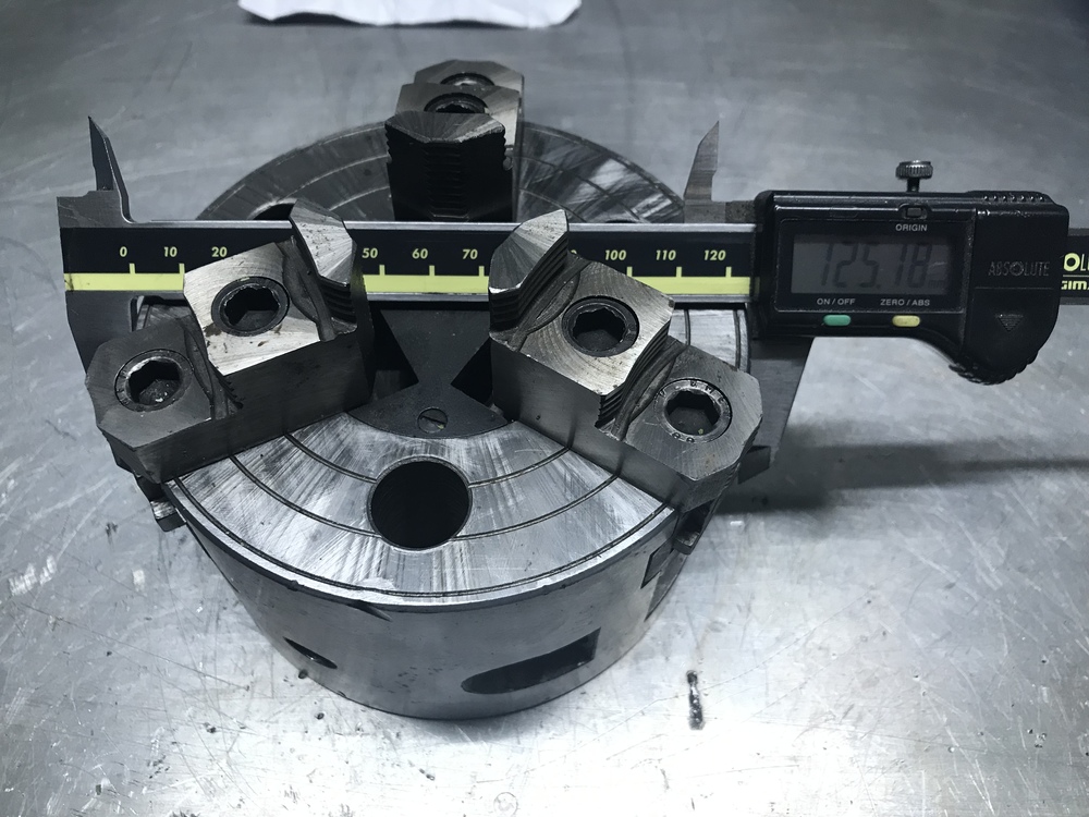

Prodam tohle sklicidlo, prumer 125. Dlouhodobe skladovane, nove ci zanovni. 1500 Kc. Jizni cechy. Vice info v SZ.

Pruchozi dira 20. Pred ni osazena 40.

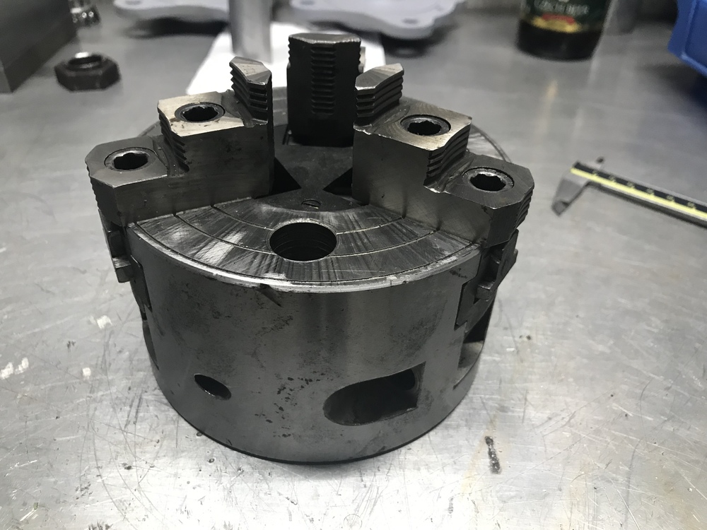

Zájem, ale mám dotaz jak to funguje? Na jaký tlak vzduchu atd?

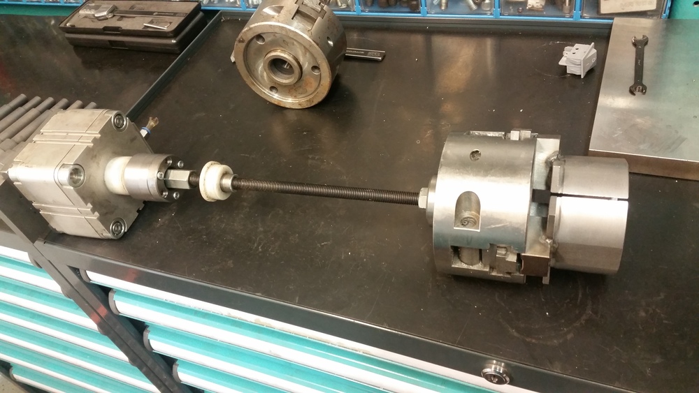

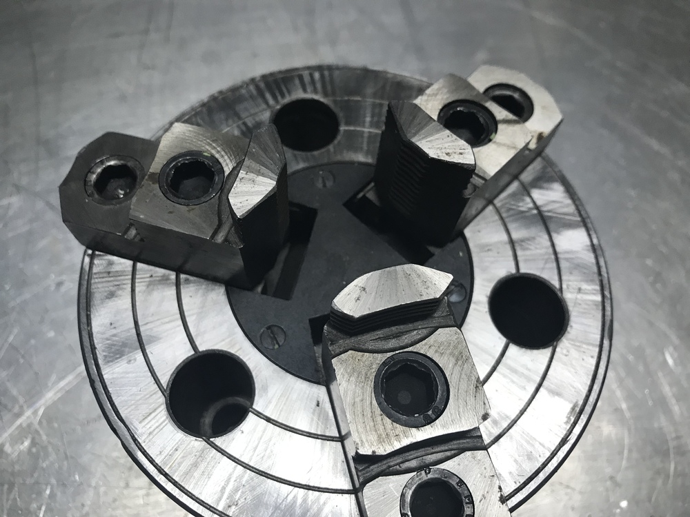

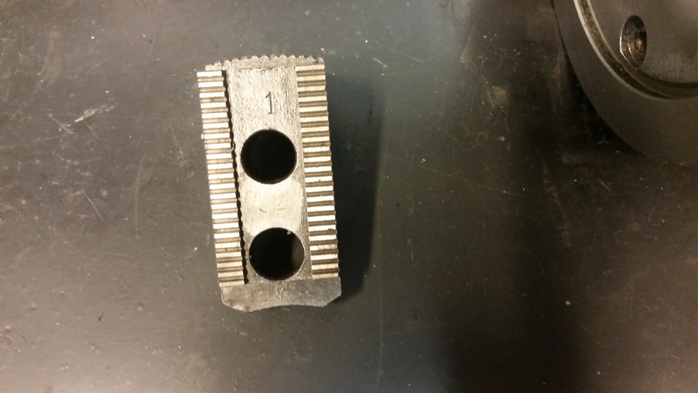

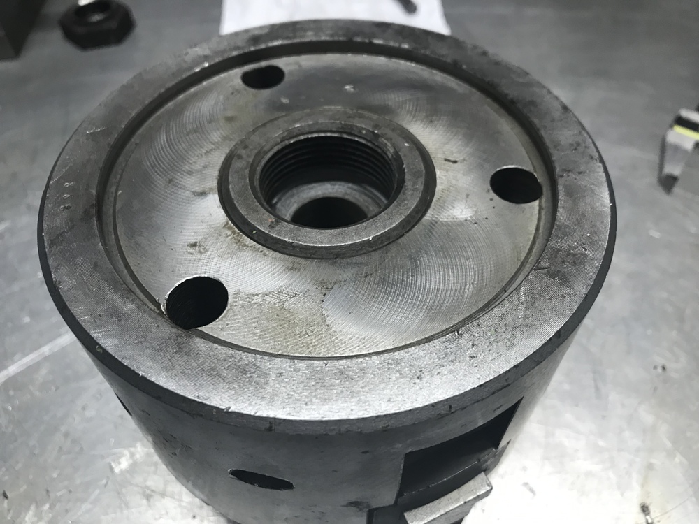

Ahoj, k té funkci sklíčidla :
Uvnitř jsou pravoúhlé páčky, které přenášejí pohyb z pneuválce pomocí trubky zašroubované v závitu na zadní straně sklíčidla. Čelisti mají jenom malý krok (asi 3 mm) a tak se nahrubo nastavují posunutím v drážkách po ozubení (60°).
//Ta čelist je ze 160 sklíčidla//
Pro 125 sklíčidlo je třeba pneuválec min 160 pro tlak 6 bar.
Na dalším obrázku je sestava se spec. čelistmi pro upínání trubek. Místo tažné trubky je tam jenom závitovka a pneuválec 80 (stačila malá síla upnutí) V tom obrtlíku na pístnici pneuválce je dvouřadé kosoúhlé ložisko, které přenese axiální sílu pneuválce a ve kterém se to "protáčí".
Tohle sklíčidlo na hydrauliku není určené !! Asi by se dal vyštelovat velmi malý tlak, ale nerizkoval bych !!!
Pokud ho martasg1 nebude chtít, tak se stavím do fronty. Když tak prosím SZ.
dík Milan

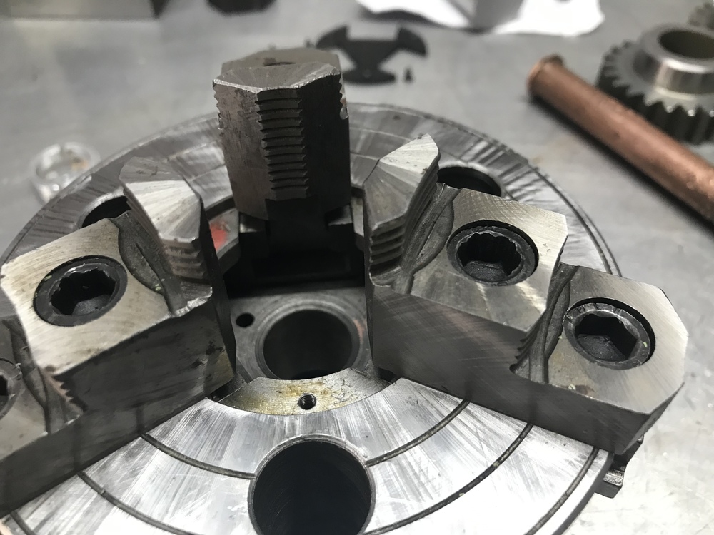

Tato sklíčidla se opravdu jmenují "Pneumatická ..." a asi ne nadarmo. Vyráběly je Poličské strojírny, ale už nemají ani manuál na svých stránkách. Mlhavě si vzpomínám, že max povolené síly byly tak 1/4 oproti hydraulickým sklíčidlům stejné velikosti. Až budu v práci tak se ti podívám do knihovny, sklíčidel tam je v provozu několik.
Tohle je obrázek i s origo pneuválcem :
Samosebou netvrdím, že se nemohou ovládat jinak nežli pomocí pneuválce, ale nebyly na to určeny ! Jejich konstrukce je jiná. V hydraulickém sklíčidle je kulisa s kuželovými drážkami, která svým pohybem zasouvá /vysouvá čelisti. Tím pádem je i trochu samosvorné.
Tohle konkrétně je Rohm 85
Nabádám tedy k opatrnosti !

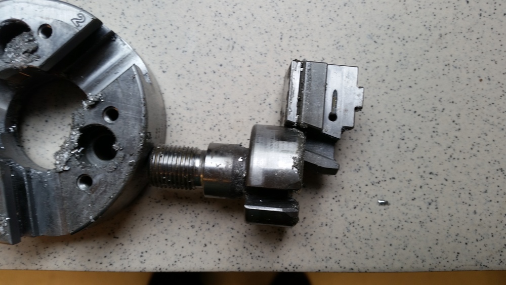

Dík za ten návod. V úvodu je o hydraulice zmínka. Mrknul jsem do návodu sklíčidel Rohm pro stejně velké sklíčidlo. Max. otáčky 5000 max síla 35 kN. Tohle PU má max 3000 ot a sílu max 15kN.
Kdysi mi praskla čelist u sklíčidla IUS 80 a prásklo to do dvířek, že jsem se málem šel přebalit.
Kdyby nebyl kryt zavřený ... ?!
Tedy opatrně !
