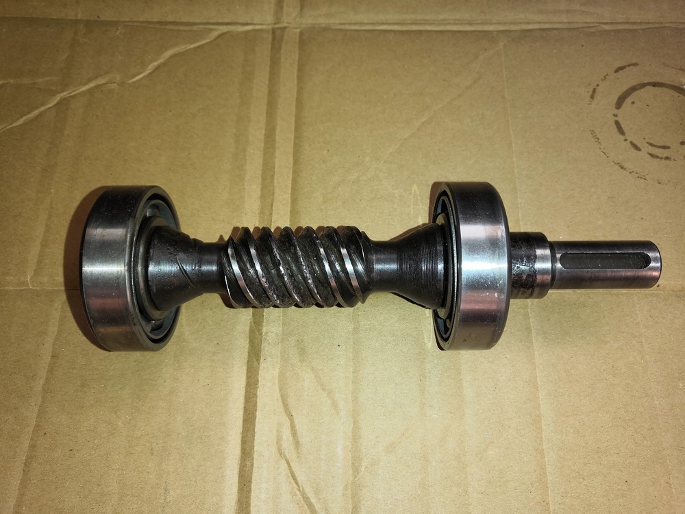

Ahoj.
Hledám někoho, kdo by mě vyrobil šnekové kolo a pravděpodobně i šnek, který je dost poškozený.
A asi i poradil s výběrem materiálu.
Je to na ten autojeřáb, konkrétně převodovka na otáčení ramene.
Dosavadní kolo už nebylo originální, předchozí majitel ho nechal vyrobit z litiny. Myslím, že byla i špatně zvolená korekce.
Vydrželo cca 4 pracovní hodiny.
Zatím jsem oba díly nerozebral úplně.
Nejraději bych případnému výrobci přivezl všechny díly včetně obalu převodovky aby si vše oměřil.
Rozměry pro představu. Průměr kola 100mm, modul 2.5.

Díly nemusí být broušené. Stačí obrobit a zušlechtit. Otáčky jsou cca 50/min.
Ovšem co zvolit za materiál?
Litina kola se neosvědčila. Běžně se dělá z bronzu, ale ani ten bych zde neviděl jako nejlepší. Jsou to velké síly a zuby se prostě vyštípaly.
Co oba díly ocel, cementovat a kalit? Že bude převod hlučný, na to kašlu. Je to autojeřáb.
Předhrubovat kolo bych si mohl sám. Takže jde o to, jen mít odvalovací frézku a vhodný nástroj.
Šneka bych si možná asi i dovedl udělat na frézce. Ale raději bych to nechal někomu s praxí.
No a pak to zušlechtění. To nevím kde.

Tady bych to změnil na globoidní soukolí. Zřejmě je tam dost velké zatížení toho převodu a globoidní šnek by to namáhání více roznesl. U válcového je to v podstatě bodový styk.
Ranec to bude stát v každém případě. Rozteče os je třeba změřit co nejvíce přesně, nejlépe na setinu. Pak najít někoho, kdo bude schopen to soukolí navrhnout a vymodelovat. Na a pak udělat program pro CNC frézku se 4 osou a obrobkovou sondou. Můj odhad je kolem 20 000Kč.

Ale to snad ne. Vždyť je to práce na odvalovce na pár hodin i s nastavením.
Šnek by se dal udělat na klasické univerzální frézce s křížovou hlavou a s kompletní děličkou.
Je to prostě blbej stavební stroj. Zemědělské vůle.
Ale ta co tam byla, to už bylo asi moc.

Podle mě spíš rázy. Možná to byl i následek špatně seřízené brzdy. Kdo ví.
Šnekové kolo globoidní je. Šnek nikoliv ale ten je původní.
A při zvětšení fotky šneku je vidět, že je to vlastně "pilník" co šnekové kolo zničil.

Tam je ale problém, že to je východoněmecký stroj IFA resp. TAKRAF. Autojeřáb ADK70, vyrobený 1988. Převodovku vyráběla firma ASUG, podle štítku. Ty firmy samozřejmě existují dodnes, ale poptávat to u výrobce si myslím, že není úplně nejlepší. A ještě s němčinou z Translatoru. Hledal jsem všude možně na inzerci a prostě nic.
Prostě jsem si myslel, že se ozve někdo s FO6 nebo podobným strojem, kdo dělá melouchy a kdo to vyrobí.
U firem co vyrábí ozubení ve velkém, tam je to jasné, to nezaplatím.
Smůla, že jsem tenkrát odvalovací frézku nekoupil, když se ještě daly pořídit za normální cenu.
