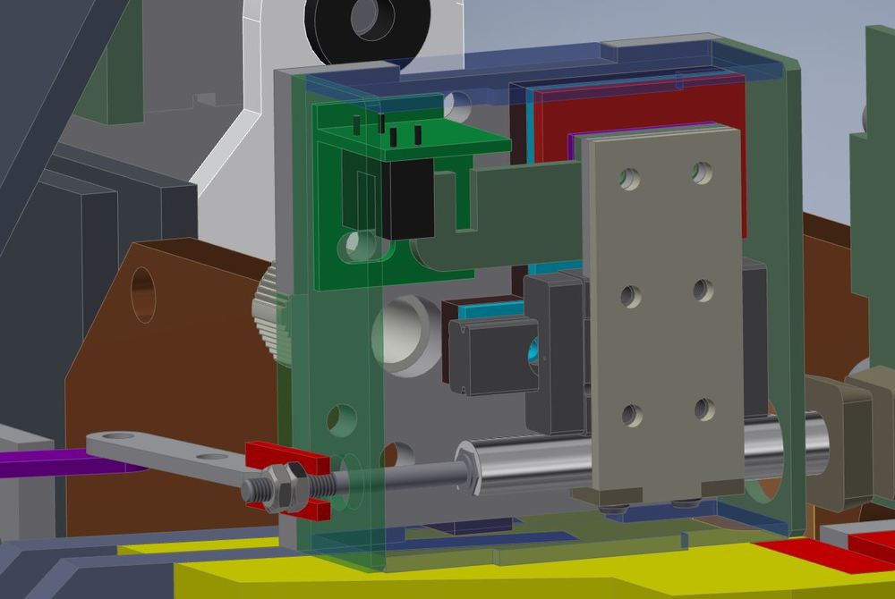

Aktuálně si chci z pravítka (aktuálně to budu zkoušet řešit přes digitální odměřovaní od Sitall- viewtopic.php?f=8&t=23183 ) udělat defakto posuvné měřítko, kterým změřím půrměr hotového obrobkou.
Když tuto informaci dostanu do osy v machu (encoder osa) tak tento údaj dále můžu zpracovávat ve skryptu, například pro automatickou korecki následujícího obrobku, jednoduše naměřím například 5.02 na místo žádaných 5mm , tak skrypt před začátkem dalšího obrábění jednoduše upraví natavení DRO na hodnotu 2.51 (polovina - řeším soustruh). Toto chci řešit já, ale využití může být víc. Například pro kalibrování os na začátku obrábění, či při kolizi či ztrátě kroku na místo krokáčů. Přípdně v průběhu obrábění je možné sledovat stojící osu, zda se výrazně nezměnila proti ukazateli na pravítku. Nevím jak použitelný je macro pump, tedy trvale spuštěný skrypt, který by to mohl dost brzdit, ale některé věci jdou dělat přes Brain rozhraní v machu a tuto kontrolu přenechat automatice , a to třeba jen pro aktuálne nepoužíván osu, která stojí takovou a takovou dobu, kdy už by nevadilo případné zpoždění čtení mach osy vůči reálu. Těch možností je prostě celá řada.

Co se měření týče, tak asi řešení na úrovni motor a mechanického spínač by mohlo být řešení, ale za předpokladu najití spínače co bude spínat s lepší přesností jak 0.01mm a druhý problém je v tom, že k tomu musíš udělat mechaniku, která bude dostatečně opakovatelně fungovat. Nemluvě o nutnosti motoru a driveru a pokud bych měl použít ty co používám na pohon a kterým opravdu věřím, tak je to minimáln 5k za sestavu + mechanika + spínač, takže celkově dost drahé.
Kdežto třeba aktuálně ta magnetická páska a čidlo stačí dát na jednoduchý vodící prvek k tomu pružinku a v tomto případě by stačil jednoduchý tažný elektromagnet jelikož se bude řešit 2mm posun. Při delších posunech to lze řešit elektormagnetickým ventilem a maýlm vzduchovým pístkem. U sondy to je opět stejný problém , potřebuju dosat hodnoty ze sondy do mach3. O jedné sondě jsem psal už víš, ale pokud bych to vyřešil přes ty pásky, tak to výjde laciněji.
Podstata toho všeho je, že se jedná o plně automatizovaný stroj, tj vložím tyč a pak už mě jen padají obrobky. Aktuálně mě už chybí jen to odměřování obrobku (automatický posouvač nového materiálu a odběr obrobku už mám) a doprogramovat skrypt co po každém obrboku udělá to porovnání a případně upraví osy.

Andrew píše: ↑27. 5. 2019, 7:04 Kdežto třeba aktuálně ta magnetická páska a čidlo stačí dát na jednoduchý vodící prvek k tomu pružinku a v tomto případě by stačil jednoduchý tažný elektromagnet jelikož se bude řešit 2mm posun...
Presne takto to pouzivam v jednom stroji a neni s tim tadny problem. Pruzinka tam neni namalovana. Jako elektromagnet jsem pouzil stary stykac pres pakovy prevod.
