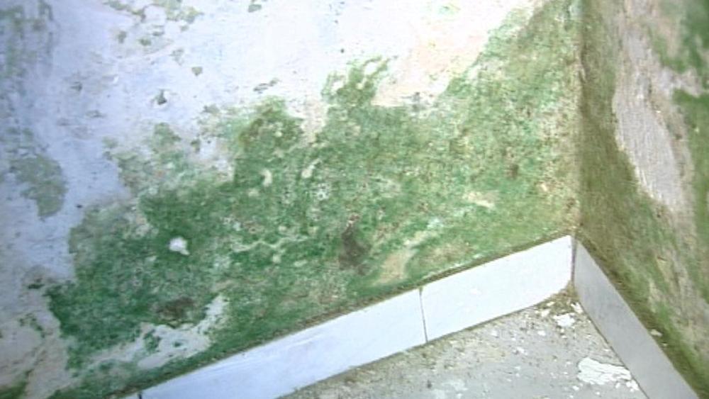

Že by vlhký sklep?
Příspěvky: 10269
9. 7. 2019, 9:19
pepawrf píše: ↑9. 7. 2019, 9:14 Že by vlhký sklep?
Myslel jsi to takhle? :lol:
