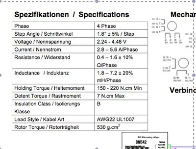

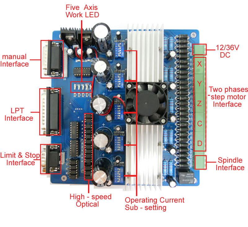

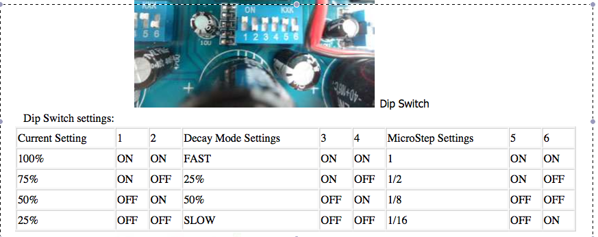

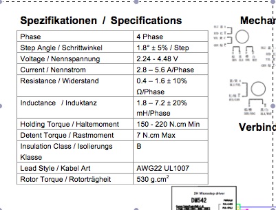

Zdravim ! Mohol by mi niekto prosim poradit s nastavenim driveru pre nema 23 . ..???.Dik!

Driver je dvou fázový a motor čtyř fázový....což značí jistou nekompatibilitu.

ve výsledku je takřka jedno jak ten driver nastavíš těma malejma přepínačema , ten motor se ti musí podařit roztočit , ale je těžké radit když ani nenapíšeš čím se to snažíš řídit. a jak jsi ten řídící systém nastavil.

software Mach 3... zdroj 24V 10A....tb 6560 5 axis...

Pánové jste zlí oba. Dade postupoval jako spousta jiných aktivních CNC prvozkoušitelů. Velkoncem i já mám taky doma modrou čínu. :-) a je opravdu na ho.no.
Není větší blbost, než se nechat nachytat reklamou a koupit tu největší sračku pod sluncem a ještě ke všemu řízenou Machem (a dost pravděpodobně jenom betaverzí zdarma) a k tomu znalosti menší než malé.
Možná je to "politicky nekorektní" říct pravdu na plnou hubu, ale je to tak. O modré desce se toho tady napsalo už fak hodně a nic pozitivního to nebylo. Krom spousty chyb v zapojení nebyla Toshiba 6550 nikdy žádný zázrak. Tady bych doporučoval vyhodit a to tak že hned. O motorech jsi nic nenapsal a ani o případné konstrukci stroje, takže tady si to musíš vymyslet a vyladit sám. Je fakt, žes nahodil hned nejvyšší ligu a to 5 osou desku. Jinak napájení 24V a motory v sériovém zapojení je tak trochu blbost. Aby motor točil, musí dostat proud a co se stane, když mu 2x zvětšíš indukčnost? Proud dvojnásobně klesne!!! Tedy výkon (u krokáče přídržný moment jde do prdel.....) Tady je ta vychcanost číňana, že ti navrhnul to sériové zapojení aby to proudově dala ta toshiba. Co víš o MACHu? Jdou ti tam vůbec impulzy STEP a DIR? Jakou mají šířku? Jestli víš o čem mluvím, tak můžeš pokračovat dál. Kup si 1 nový driver buď toshiba 6600 !!!! ale nesmí to být fake, psalo se tu o nich mnohokrát a dej se do oživování jednotlivých os. Až ti bude vše fungovat, dokup zbylé drivery (mnohem lepší jsou M542, taky za snesitelnou cenu) pořiď si zdroj 36V/7 a víc A a budeš mít už jenom problémy s MACHem. Poud jsi ho dostal od Žluťáka k driverům, tak je to buď demo, nebo stařičký crack. Jo a MACH funguje jenom na některých PC a určitě ne na notebooku. Před koupí MACHa si rozmysli, jestli by nebylo rozumější si koupit od kluků z Gravosu HW interpolátor myslím GVE84 a Armonte a mít po problémech a hlavně podporu na telefon.

lubbez píše: ↑5. 6. 2019, 10:39 ... Aby motor točil, musí dostat proud a co se stane, když mu 2x zvětšíš indukčnost? Proud dvojnásobně klesne!!! ...
To by byla pravda.
Ale při přechodu paralelní zapojeni -> sériové zapojení indukčnost stoupne ne 2x, ale rovnou 4x. ;-)
lubbez
Příspěvky: 3489
5. 6. 2019, 8:55
Mex píše: ↑5. 6. 2019, 3:55
To by byla pravda.
Ano máš pravdu, proud stoupne 2x, ale indukčnost bude 4x menší. Příště si dám pozor abych zbytečně neradil a posléze nebyl za vola. :|
