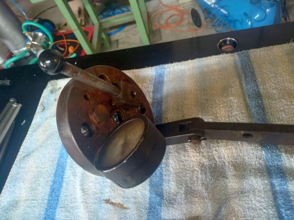

Tak jsem se do toho pustil a přidávám pár fotek:

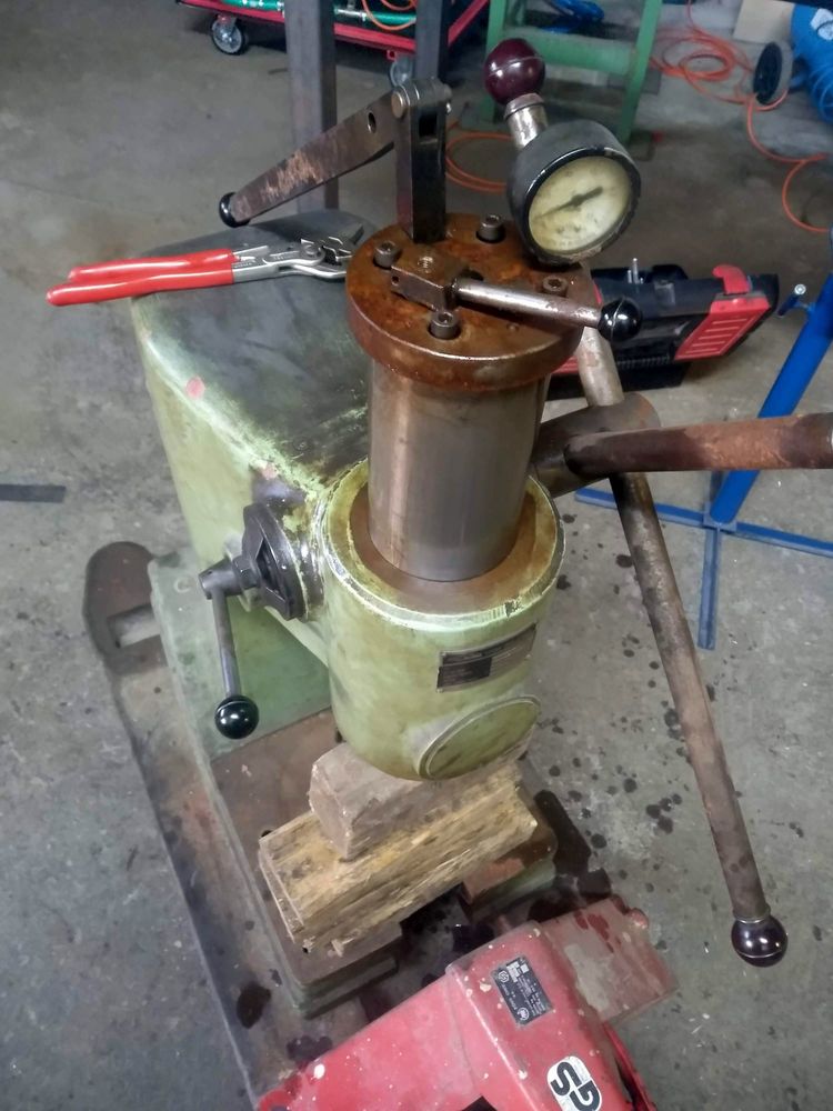

Takhle vypadá lis ještě před rozebráním, jediné co chybí je táhlo pístu, jelikož tadle fotka vznikla jako poslední :-)

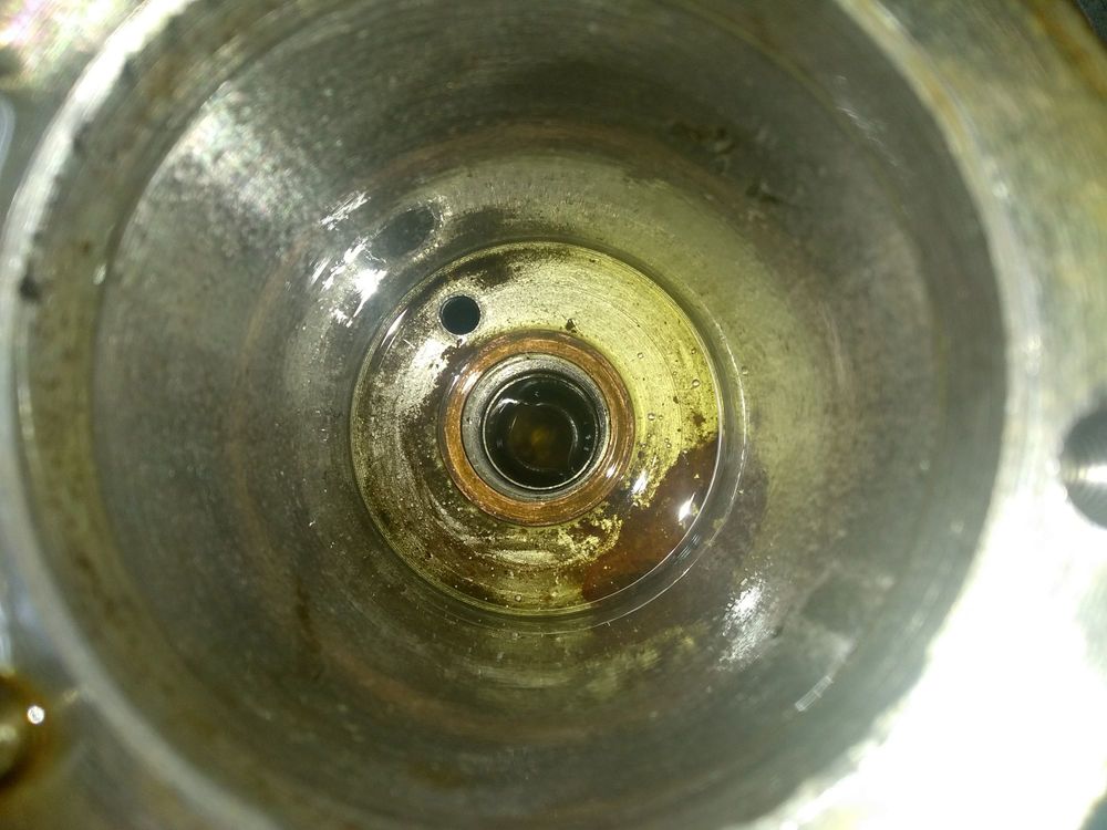

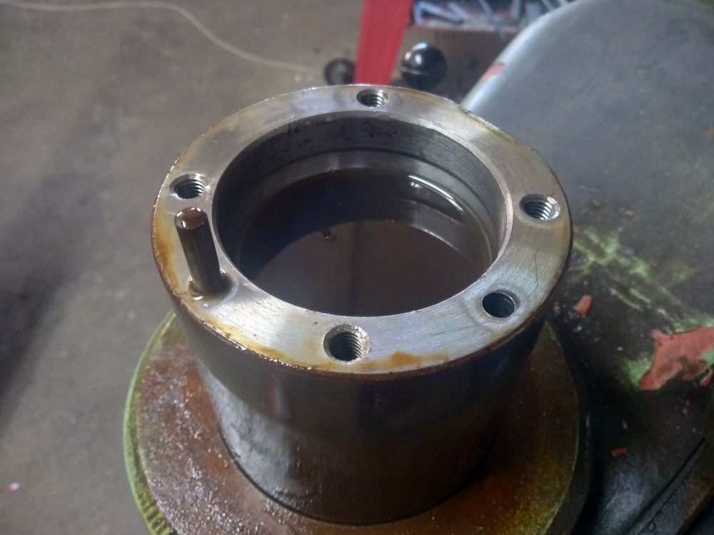

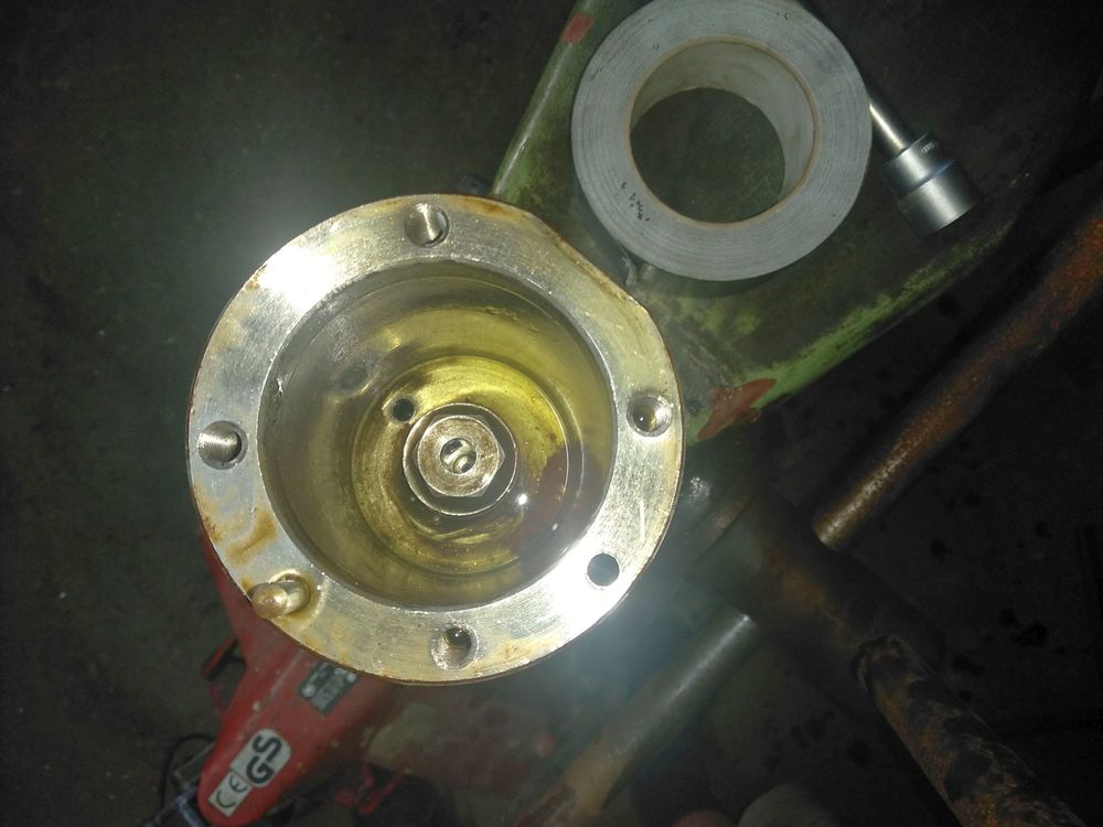

Na další fotce je jak vypadá lis po odklopení hořejšku. Není zde žádné těsnění ale hlavně tady nic není vidět, jen hladina oleje, což mi moc nepomohlo v řešení problému.

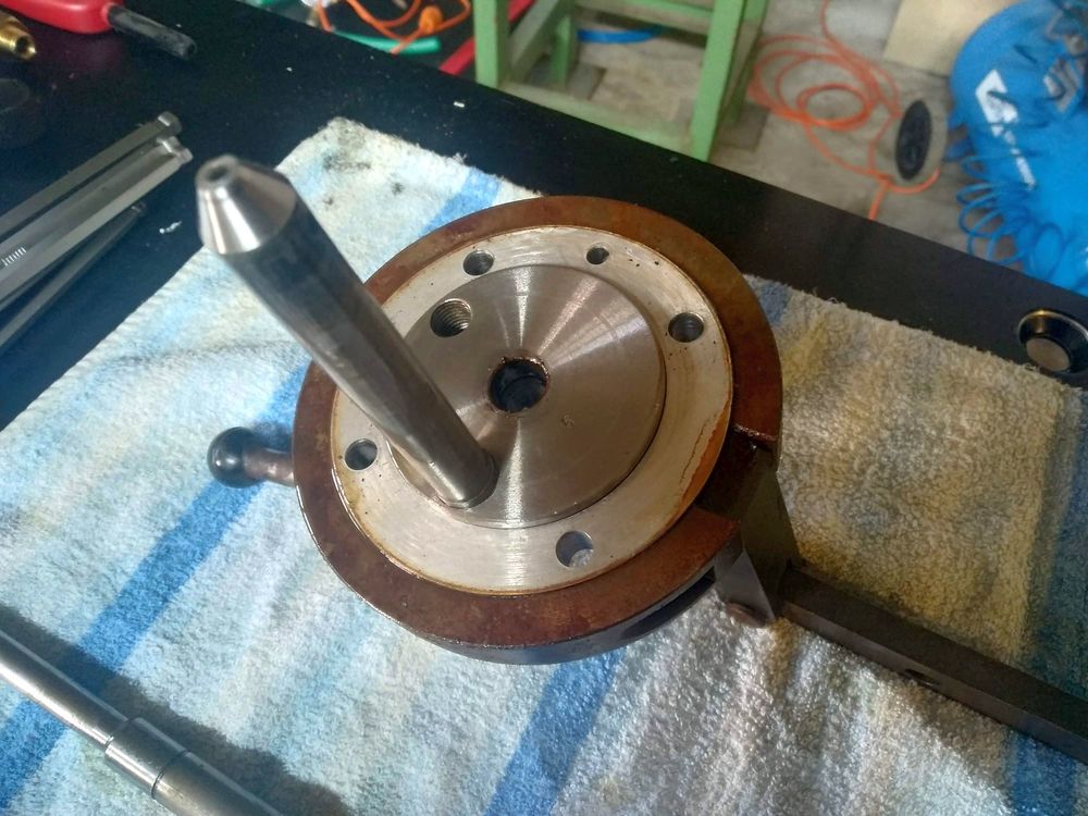

Další dvě fotky ukazují jak vypadá horní víko po odklopení. Jsou zde 4 otvory pro šrouby, jeden centrážní pin a jeden olejový prostup pro měření tlaku oleje. Zde mě nejvíc zarazilo, že zde není žádné těsnění.

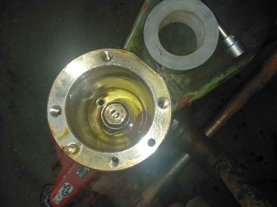

Na další fotce je již vidět jak vypadá lis uvnitř. Ve středovém otvoru je pístek, který jezdí nahoru a dolů a čerpá olej. Povolit celí mechanismus byl celkem problém. Celí mechanismus je pouze zašroubován do otvoru (viz další foto), ale jelikož jsem si nebyl jistý jestli není ještě nijak pojiště, tak mi trvalo CCA 1h než jsem se odhodlal na golu nasadit 1,5m trubku a za zvuku šíleného křupnutí (první myšlenka byla že jsem něco urval) jsem to povolil a pak jednoduše vyšrouboval.
Zde je pohled na měděné těsnění a otvor který zbyl po mechanismu.

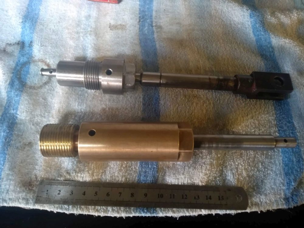

Na poslední fotce jsem vyfotil opravnou sadu (mosazná) a originální pumpu kterou jsem vymontoval z lisu. Bohužel jsem nepřišel nato včem je problém, ale předpokládám že uvnitř lisu je ještě nějaký jednocestný ventil, který nefunguje. Dle mého názoru to nemá cenu dál řešit, jelikož v nové pumpě je jednocestný ventil již integrován.

Pár poznatků o mém (a dalších) lisu..Proč jsi ho rozebíral,v čom by se měl zlepšit? Utíká tlak?to je problém většiny těchto lisů,je to snad vždycky způsobené těsněním toho odlehčovacího šroubu (ve víku,je to ten s páčkou).ad těsnění manometru. Ano,těsnění,resp. netěsnění manometru je důvodem,proč lis nedrží tlak.Taky je to obvyklá bolest téhle řady. Proto jen málo lisů,které fungují jak mají manometr má..Většinou jsou závity zaslepené šroubem a lisuje se bez měření.

ten šroub a ten manometr nejspíš fungují, protože když se zapumpovalo, tak na manometru vylezl tlak o CCA 1-3 čárky (záleželo na tom jak rychle se trhlo z pákou). Tento stav zůstal tak, dokud jsem držel pumpovací páku dole na dorazu. Jakmile jsem ji nadzdvih, tlak tlak byl pryč. To samí se dělo když jsem držel páku dole a povolil jsem ten uvolňovací šroub. Z tohohle jsem usoudil, že v lisu odešlo něco ohledně zpětného ventilu, který má zabránit průtok oleje zpátky z pístu do pumpy. Bohužel jak jsem psal v popisu rozebírání, nepovedlo se mi tudle část nikde najít a tak doufám že pomůže ta opravná sada, jelikož má již zpětný ventil v sobě (kuličku a péro).
Jinak primární důvodem opravy je že hydraulika nefunguje vůbec. Ať se pumpuje sebevíc, tak se nestane vůbec nic :-( .

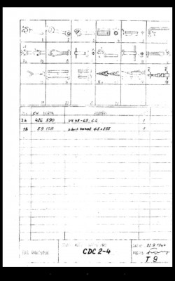

Podle mě ty lisy nedělal Narex (ten v Praze už vůbec ne) - ale bývalé SSS (Sklářské Strojírny a Slévárny) Turnov - pak Sklounion - Sklostroj, nyní jenom Sklostroj. CDM a CDC, dělali skoro s jistotou.
Jestli to ale dělali přímo v Turnově (SSS) a nebo v Brně (současný BrnoForm) a nebo v SSZ (Znojmo) to fakt netuším.
Příspěvky: 2774
22. 12. 2019, 10:56
CDC 2 dělal TOS Rakovník.
milan584
Příspěvky: 2126
Bydliště: na jihu
22. 12. 2019, 10:58
Tak jsem si to pamatoval dobře - po 89 se dělal v Podšpilasu
https://kapenpress.cz/_files/200000126- ... 9744_n.jpg
milan584
Příspěvky: 2126
Bydliště: na jihu
22. 12. 2019, 11:02
stanik84 píše: 22. 12. 2019, 10:56 CDC 2 dělal TOS Rakovník.
Jistě :mrgreen:
http://sklostroj-cz.vasestranky.cz/user ... CDC2-7.pdf
Příspěvky: 2774
22. 12. 2019, 11:13
A proč je to v návodu k CDC ? Asi proto, že je to koncernový podnik ?
Co povis teď?
