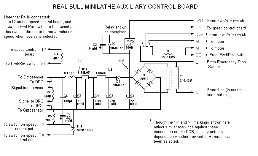

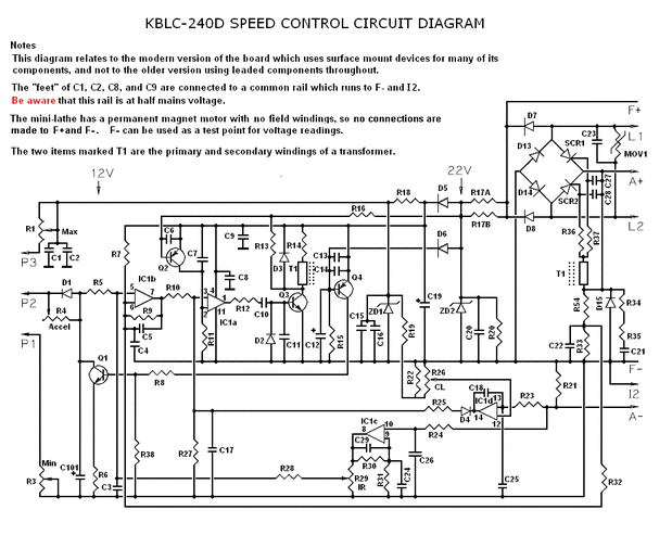

Neviem či podobná téma tu už niekde nieje, nenašiel som také vlákno. Môj asist mi krásne slúžil viac ako 15 rokov, pravda s niekoľkými vylepšeniami, kuželikové ložiská, Tumlikové prevody, odtok pre chladiacu kvapalinu a podobne. Dnes som vyhruboval jednu súčiastku. Vypol aby mal čas obrobok vychladnúť, kým ho urobím na presnú mieru. zatiaľ som všetko očistil od špon a idem zapnúť a už jednoducho nejde. Otáčkomer svieti, a keď ručne otočím aj meria otáčky. Žiaden smrad a dym nič. Všetky kontakty som skontroloval, dokonca som prezrel dosky pod lupou tiež som nič nenašiel, žiadna viditeľne poškodená súčiastka. Motor po pripojení približne 30 voltov z externého zdroja normálne ide, teda primerane pomalé otáčky. Má niekto aspoň schému? servisný návod asi nikto nemá ...

Díky za fotky je to klasika řídící deska KLBC240D a pomocná deska.
POZOR, můžou tam být i drobné změny.
Pomocná deska schéma
KBLC240D schéma
KBLC240D schéma

Ďakujem za schémy, dúfam objavím kde je pes zakopaný ...

No konečne som si našiel čas na to a predbežne som zistil po pripojení samotnej riadiacej dosky na 24 voltov a premostení zrážacieho odporu nižšou hodnotou, že doska kľudne reguluje ako má!!! Teda žiarovku na 24 voltov pripojenú na svorky A- a A+ . Idem hľadať ďalej. Takže predsa bude zrada niekde v pomocnej alebo v prepínači smeru otáčok. No ale bez schémy by som nevedel kde čo vlastne je a má byť, takže vďaka aj za ten zatiaľ malý pokrok.

Podla všetkého odišiel jeden tyristor na pomocnej doske, ktorý funguje ako automatická poistka. Objednal som ho z TME, mal by prísť v priebehu týždňa. Potom uvidíme ako ďalej. No chcem sa podeliť aj o jeden zaujímavý poznatok, pri skúšaní motora som ho pripojil na regulovateľný zdroj. Išiel omnoho tichšie ako na normálny jeho regulátor. Je to aj logické, rozdiel je v jednosmernom vyhladenom prúde a pulzoch z jeho regulátoru. Preto vo mne skrsla myšlienka urobiť inú reguláciu, takú aby dostával vyhladený prúd. Poprípade doplniť pôvodný o vyhladenie. Čo myslíte ?
