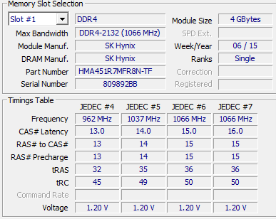

Ahoj
Snad je tu někdo znalý, nechci běhat po nějakých jiných fórech.
Chtěl bych do PC šupnout další 4x 4GB a posunout se z 16GB na 32GB.
Jenže moduly u nás jsou cenově stále vysoko a na aliexpressu je toliko varinat že mám obavu, aby to vůbec chodilo.
Čeho se tedy držet a co je důležité?
Našel jsem třeba tohle:
https://www.aliexpress.com/item/3291138 ... 4869yz8uVv
Teoreticky můžu vyměnit i stávající RAM 4x4GB a dát tam rovnou 8x8GB :roll:
V manuálnlu k PC je typ RAM 2133 DDR4 RDIMM ECC
Zjištěny jsou tyto moduly:
RAM PC.PNG (14.48 KiB) Zobrazeno 10527 x
Někde jsem našel že do PC můžou tyto typy:
1R8CR 16GB, 2133MHZ, DDR4,4K, 288 Pin, 2RX4, Dual Rank, 1.2v, ECC
D1MT9 16GB, 2133MHz, DDR4, 4K, 288 Pin, 2RX4, Dual Rank, 1.2v, ECC
H8PGN 8GB, 2133MHz, DDR4, 8K, 288 Pin, 2RX8, Dual Rank, 1.2v, ECC
YR8RK 8GB, 2133MHz, DDR4, 8K, 288 Pin, 2RX8, Dual Rank, 1.2v, ECC
Y8R2G 4GB, 2133MHz, DDR4, 8K, 288 Pin, 1RX8, Single Rank, 1.2v, ECC
K67DJ 4GB, 2400MHz, DDR4, 8K, 288 Pin, 1RX8, Single Rank, 1.2v, ECC

Podívej se do manuálu k motherboardu, tam máš napsáno, jaké paměti to podporuje. Jinak obecně, ECC paměti jsou zbytečně drahý a používaj se převážně do serverů, ne do pécéček. Co to máš za pécéčko, že tam doporučujou ECC paměti?

Jo to jsem nenapsal, je to DELL Precision T5810.

klidne muzes dat i non ecc, v bios se pak ecc vypne, pokud pc nevypinas, ale uspavas do ram (jako ja :)) tak budou ecc vhodnejsi predejdes tak neprijemnym pdekvapenim po probuzeni, obzvlaste s windows

To byl jeden z důvodů proč jsem raději šel do Precisiona s Intel® Core i7 než serverovým Xeonem. Dellaci obecně jsou na paměti dost háklivý, kombinaci ECC a no ECC nemůže snad nikdo myslet ani vážně. Krmit pracovní stanici pamětma z Ali, je jako tankovat Ferdu kradenou naftou. Navíc kombinace nespolehlivých pěmětí je cesta do pekel starosti, nestability a náhodných výtuhů. Jukni se co máš aktuálně na desce a dopln to přiměřeným počtem ideálně úplně stejných, případně kontultuj např. Dellpoint, technici jsou tam dost ochotný. Koukám, že tyhle Hynixaci jsou na ebay po 50 :-( Jsou věci na kterých prostě moc šetřit nejde. Tohle je stroj co si zaslouží paměti metelesku blesku.

filla to rozhodl, PC mě spí po většinu roku (taky nevypínám) a je fakt že aby se mi ztráceli bity a pak se to zakuckávalo, to ne.
Tak holt kvalitka s ECC, díky.
