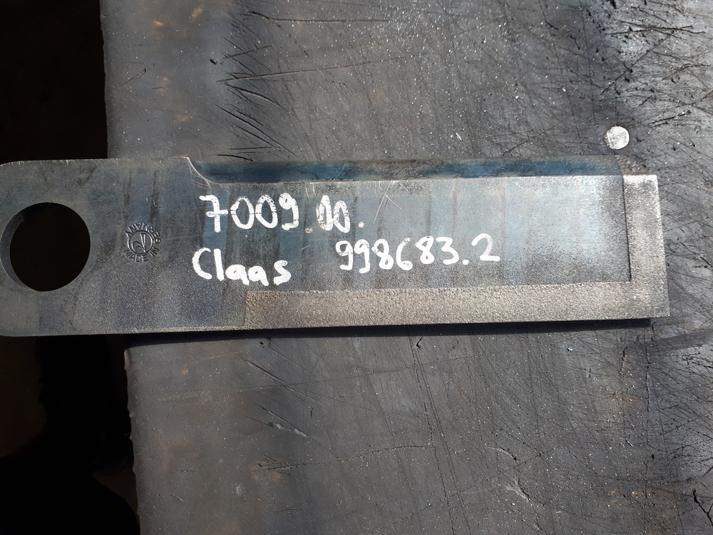

Zdravím, nevíte někdo, z jakého matroše se vyrábí žací kotouče (trojzubec) na křoviňáky? Popř., zda-li jdou ještě nějak tepelně upravovány? Díky.

Ty z Polska co mám já, jsou blaťáci, když s něma sekneš do šutru, tak se promáčknout, místo co by se ostří odlomilo. Co by za tráva taky chtěla že...

Materiál PL 50CrV4 6,,niektoré sa indukčne kalia,na niektoré ide tvrdo návar,,záleži od konkrétneho noža..
npr tu mám s návarom

DwPetr píše: 22. 7. 2019, 1:19 Ty z Polska co mám já, jsou blaťáci, když s něma sekneš do šutru, tak se promáčknout, místo co by se ostří odlomilo. Co by za tráva taky chtěla že...
A není to záměr? Když jsme si kdysi dávno domodělně stavěli sekačky na trávu, tak jsme taky dělali nože z měkkého materiálu. Je lepší, když se při karambolu nůž ohne (a následně narovná a jede se dál), než když se štípne.

Já si to taky myslím, že to není vada.

No jo, jenže původní dotaz byl na nože do křoviňáku a na obrázku v dalším příspěvku je kudla z rotačky. U křoviňáku je jasný, že to je měkký aby se nerozlít, ale u rotačky jsou tvrdý a ochrana je dělaná tak, že se kudla zaklopí. Nedokážu si představit měkký nože u rotačky, to by furt stála a kudly zaseklý v bubnech... :roll:

Samozrejme záleži na konkrétnom noži,,ja som uviedol len príklad,,nekalia sa všetky a ked sa kalia tak indukčne a len ostrie,,

Nevím z čeho je origoš, ale já používám léta z 14 260. Daroval mi 3 ks kamarád. Jeden už má průměr tak 2/3 z nového, druhý jsem loni začal používat a třetí jsem zase posunul strejdovi. Je to nějak tepelně uděláno, ale nevím jak. Neměřil jsem to. Ostří se spíše tupí a když trefím kamínek, tak se nevyštípne. Poléčím to flexou a zase to bere. Na vysokou trávu používám raději čtyřku origoš, nenamotává se tolik na tu hvězdici.
